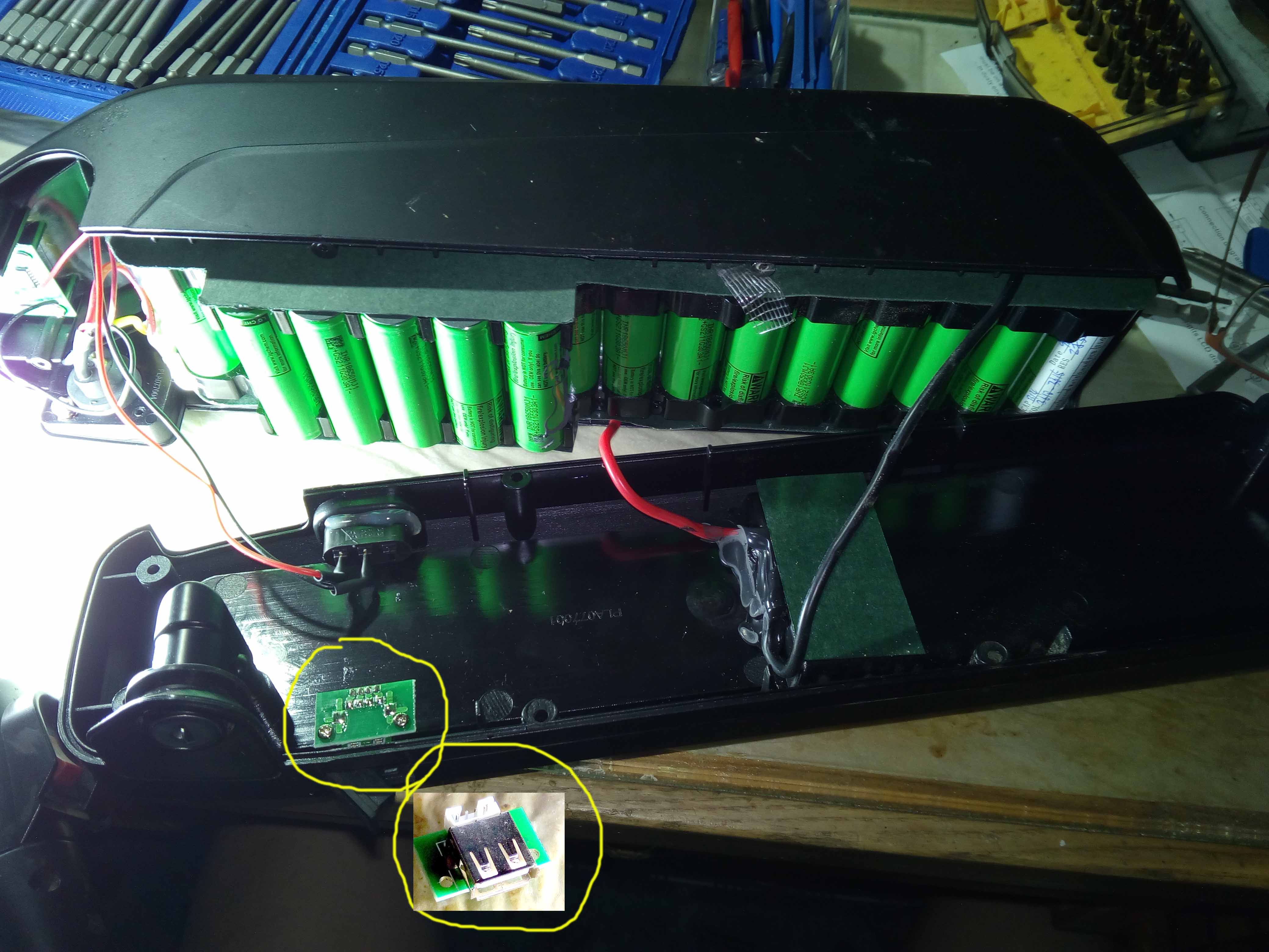

Rozdělal jsem baterii od e-kola a koukám, že USB port není připojen. Když jsem to kupoval, tak o funkčním USB portu v popise nic nebylo, tak si ani nemohu stěžovat, že nefunguje https://www.aliexpress.com/item/32827447339.html. Je to normální, že ho používají jako záslepku, aby tam nebyla díra, kterou teče voda, nebo je tam někde schovaný DC/DC měnič, od kterého stačí natáhnout vhodný kablík a zastrčit ho do svorkovnice USB portu? Ať to dál nerozebírám zbytečně, je to už lepené. Protože pokud tam v hlubinách DC/DC měnič není, tak vezmu nějaký jiný a dám ho z otevřené strany, trochu místa by na něj mělo být.

Ja mám USB port dole pri kľukách, takže za jazdy nepoužiteĹný,
musel by som odomknúť baterku, ale zatiaľ som ho počas 12000 km nepotreboval.
Mám na svetlách 8.4 V, takže jednoduchšie je použiť DC/DC
8.4 V / 5 V a je to na riadidlách, takže napr. použiteĹné oveľa viac.

No jo, to je taky řešení. A DC/DC z 8.4V je běžnější, než z 50V.

to RVA - je to jenom konektor. Mám stejnou baterku, ale kupoval jsem jenom obal, přišlo mi to drahý, a vím, že 18650 z ali je celkem risk...
