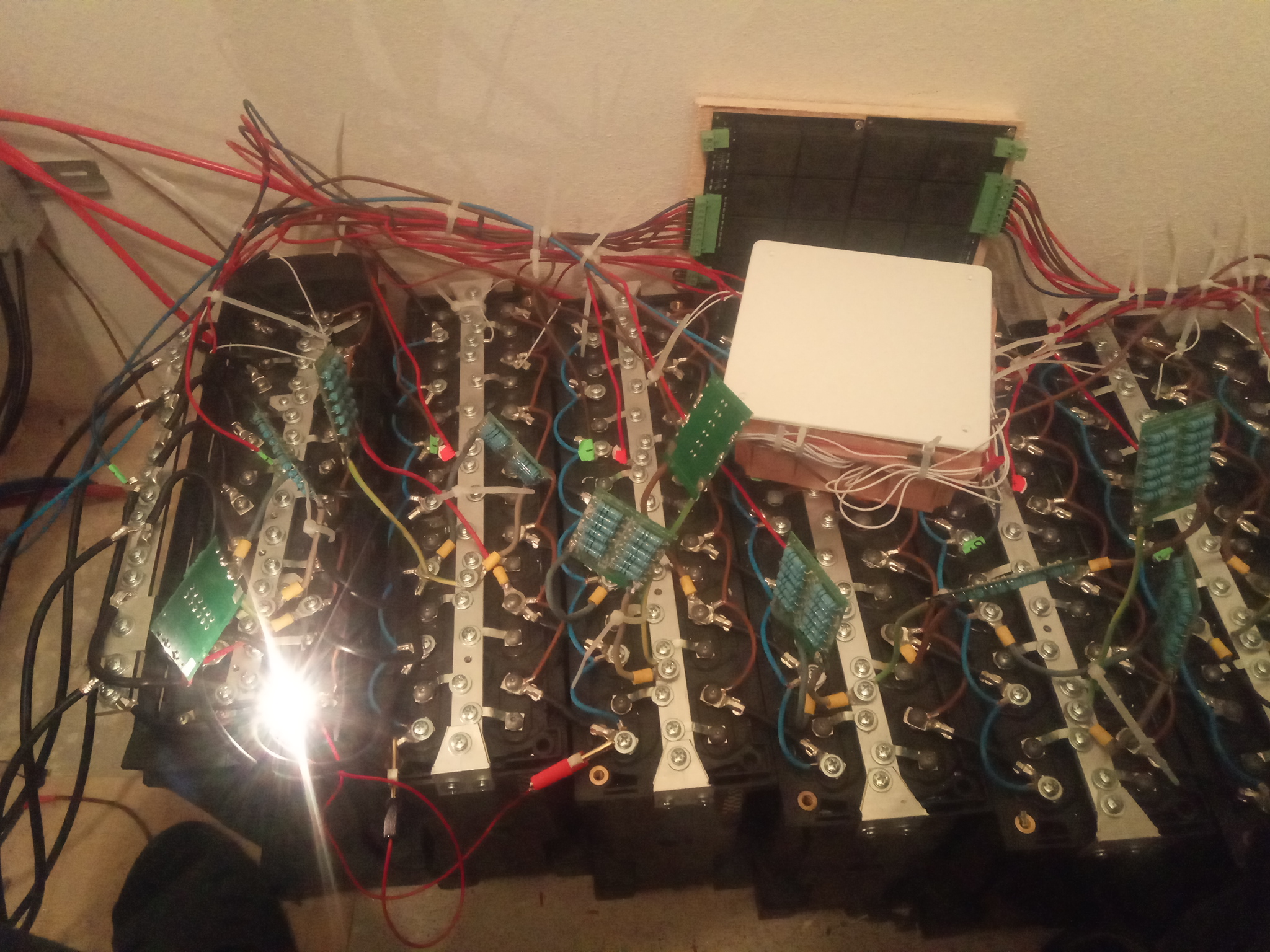

Baterie je při nabíjení na 55,2V srovnána na 0,06V a při 54V je rozdíl do 0,02V. Po vypnutí nabíjení (západu slunce) se články srovnají prakticky nastejno.
Co se týče 16ks. 200Ah Winston článků jsem se rozhodl je do systému nevracet. Přemýšlím nad tím, že je zde nabídnu k prodeji. Jsou však v horším stavu. Kapacita je odhadem tak 60%, proud bez velkého poklesu napětí dají tak 20A. Rok výroby 2008-2010. Cena: nemám odhad. Do nějaké nenáročné aplikace by snad mohly stačit.
Když je nikdo nevezme, podívají se do technických služeb, případně by se mohla udělat pitva po 12 letech.
Jsem zvědav, jaký budete mít na plán se staršími články názor?

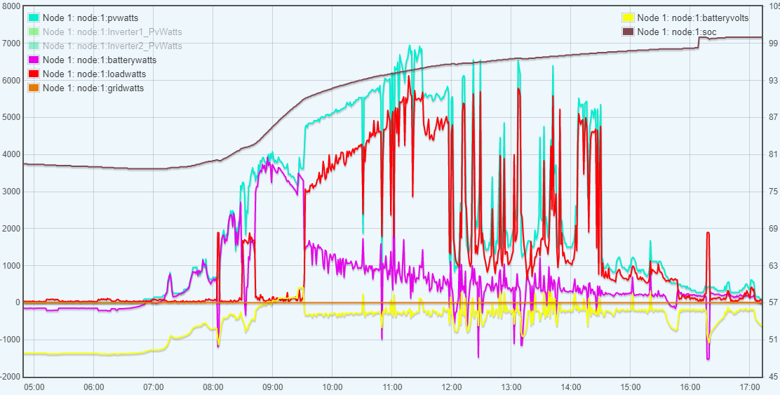

nedá mi to... koupim zapojim zprovoznim a jedu valim valim
nicmene s tim dobijenim nazačátku je to jak píše martin
a proto : vytěžování spouštím když SOC je větší než 90 procent. nezávisle na napětí baterie.
chová se to viz obrázek... do 90 procent napětí bulk ( resp dle výkonu panelů ) a po 90 SOC zapne vytěžovač a držím float. samozřejmě aby to chodilo a regly musely dodávat energii do DC busu je nutné mít napětí baterie cca 0.3 V vyšší než vytěžované napětí na GBO.
chci zkusit ještě omezení proudu protože dnes jsem celkem v pohodě dosáhl dobíjecího proudu 70A, což v případě 625 Ah olova je C10, takže lechtání... jen by mě zajímalo jak se bude systém chovat jako celek.
v momentě zapnutí vytěžování od SOC při 90% od BMV se stane to že plynule začne najíždět ssr a jednofázová komutace za pomocí stykačů a dále to způsobí pokles napětí baterie. poklesne to právě na vaše nastavené vytěžované napětí.
Baterie se stále dobíjí dostatečně velkým proudem resp výkonem a dnes z 80% soc jsem to při současném vytěžování bezproblémů dobil na 100 % soc...
přikládám graf, ptejte se, co můžu pomůžu...

Dobrý den.
Od pátku jedeme na dvě sekce panelů. Viníkem není porucha a ani útok bratrstva měsíční packy, ale stavba lešení kvůli zateplení fasády štítu domu (20cm polystyrenu). Lešení mám skoro hotové, práci jsem přerušil kvůli vybité baterii v Aku vrtačce. Alespoň se dostanu s malou ven.

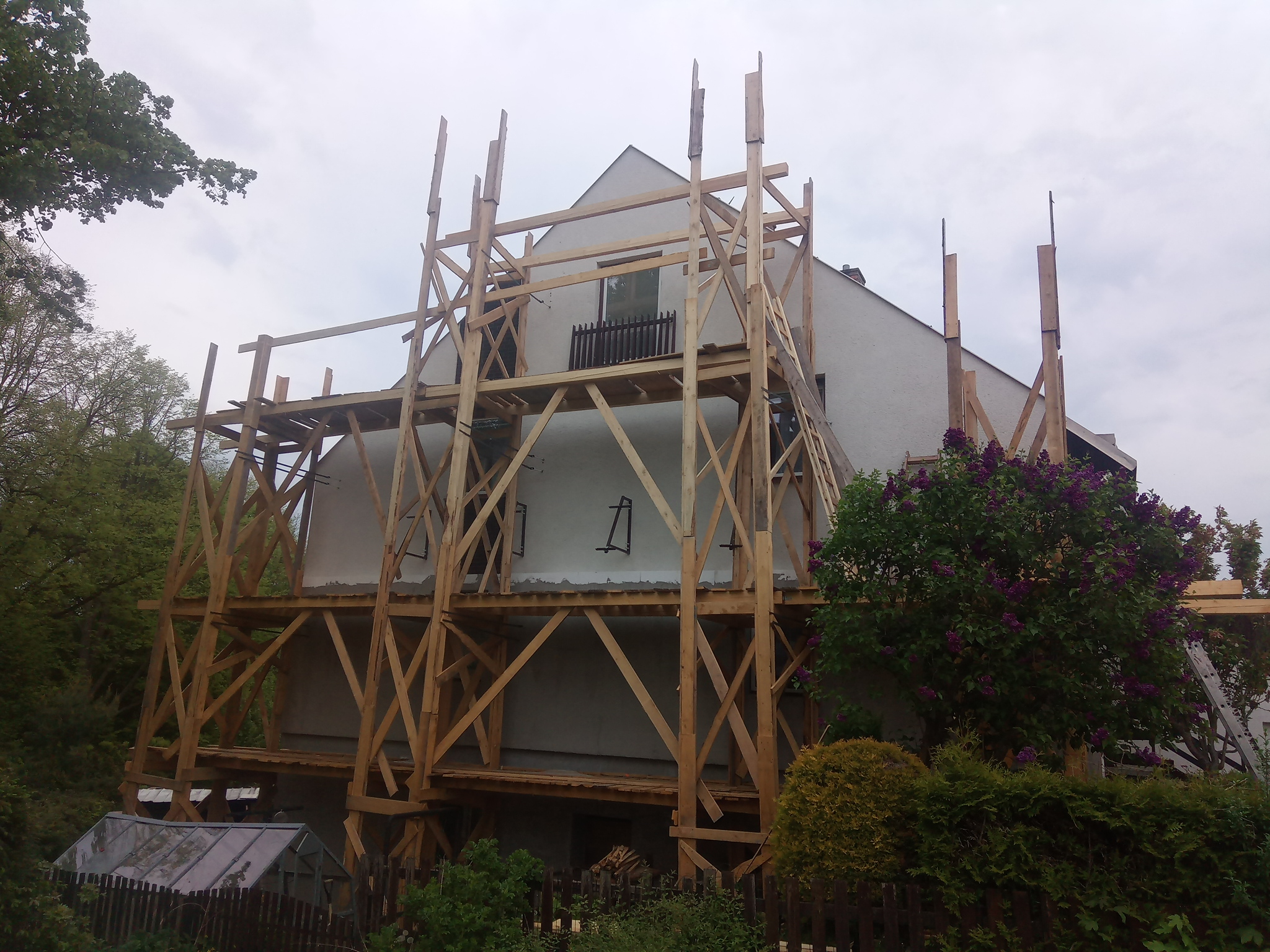

To bude krásnej tepelnej most ty konstrukce panelů

Líp to asi nevyřeším. Naštěstí je těch konzolí na panely jenom šest. Ještě jsem přemýšlel udělat na vodorovnou část konzole vystupující ze zdi nějaký fusak, ale to stejně asi nemá cenu.
Pak řeším otázku jestli po dodělání zateplení dám na jih ty samé panely 9x240Wp, nebo jestli nich dám silnější (otázka je jaké) a tyto panely pak použiji na čtvrtou sekci na východní stranu střechy ( na střechu do ulice se jich akorát devět vejde). Do kuchyně mi přibyly nové spotřebiče ( myčka plus elektrický sporák) tudíž se další sekce v pohodě využije.
Mám zas nad čím přemýšlet, ohledně panelů uvítám i návrhy ostatních.

A co předělat uchycení a použít fischer sady na to dělané? Když to udrží markýzu, tak panely taky. Hold je to ale práce a peníze.
- Příspěvky: 3792
- Reputace:590
- Lokalita:Hlučín
Re: FVE s modulárním (rostoucím) uspořádáním.
Tak konzole podlož deskou Skamotec, Silca, Vermikulit,uřežeš pásek a pod každý dáš a znova zatáhneš závitovky co přesahujou.
Panely klidně posil a zaměň na maximálku toho reglu PCM 60X (3200W) čili devět 325W,sice to tu chlapi nemají rádi,ale ten regl zase tolik nestojí
