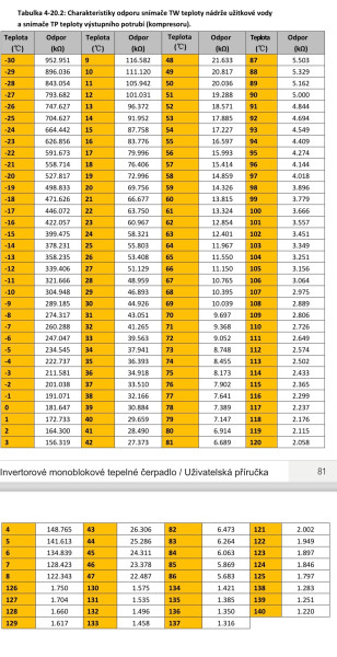

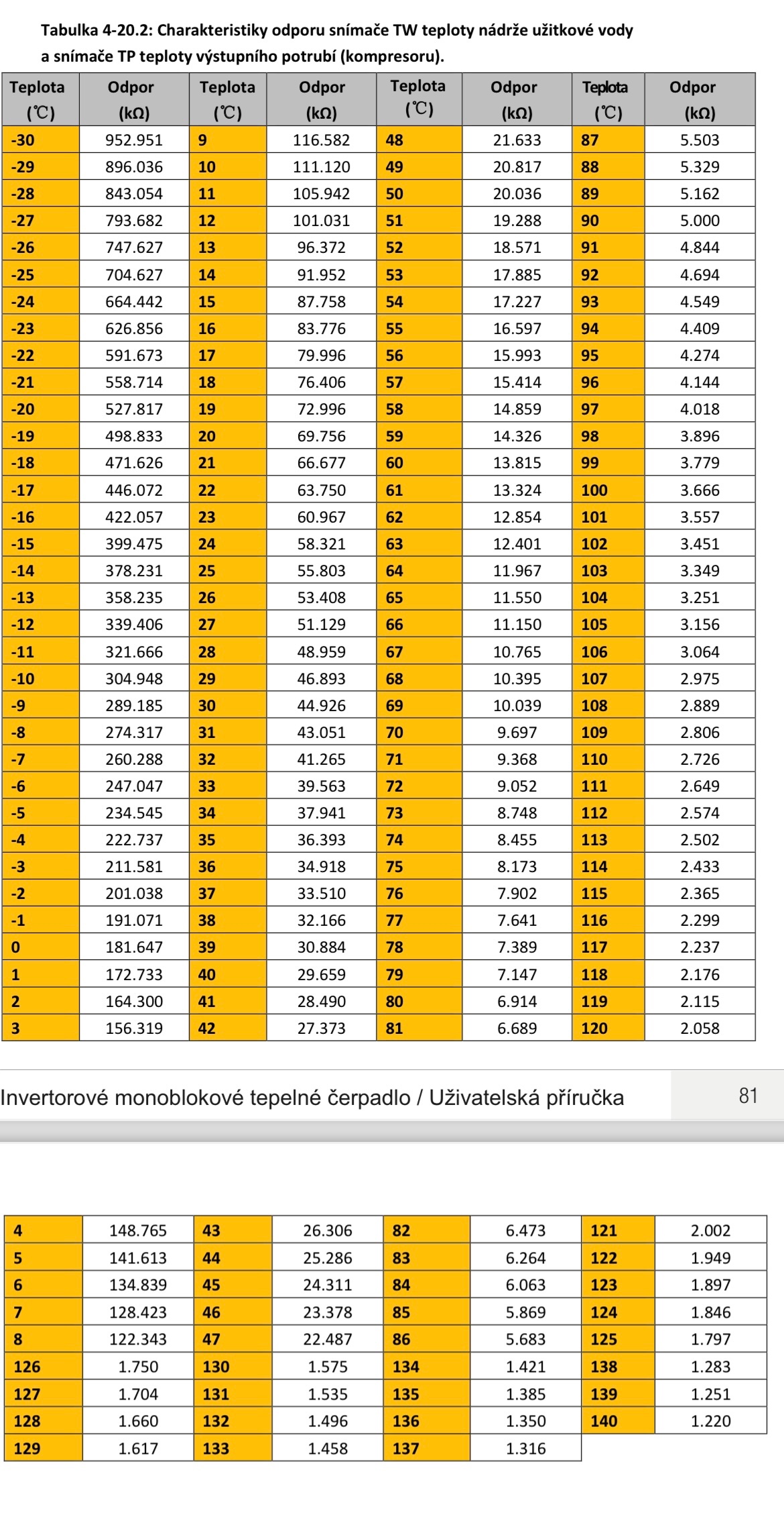

To čidlo má nějakou betu. Můžeš zkusit NTC s jinou betou, které bude mít plochý průběh změn odporu na teplotu. Ale také si myslím, že buď máš špatný kontakt nebo je prostě ten převodník mizerný/nepřesný a jiným čidlem si nepomůžeš.

K té tabulce pro dané NTC: ta čidla se často dělají tak, že je k NTC připojený paralelně nějaký odpor a mění tak charakter závislosti odporu na teplotě.

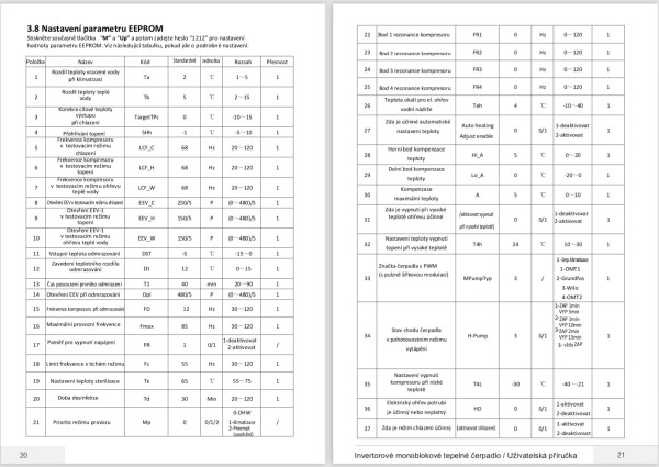

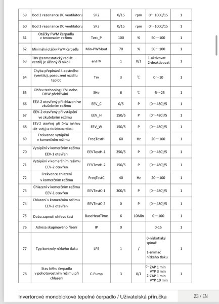

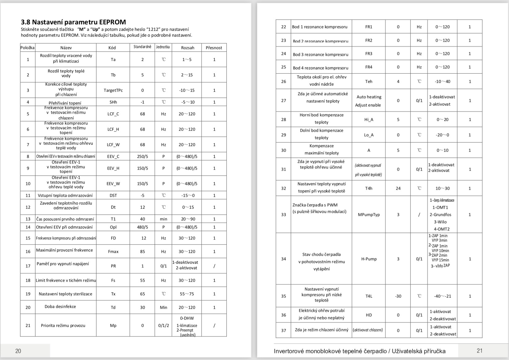

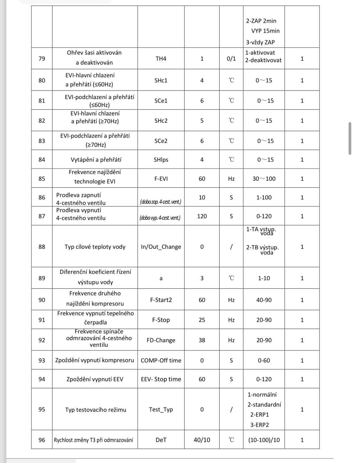

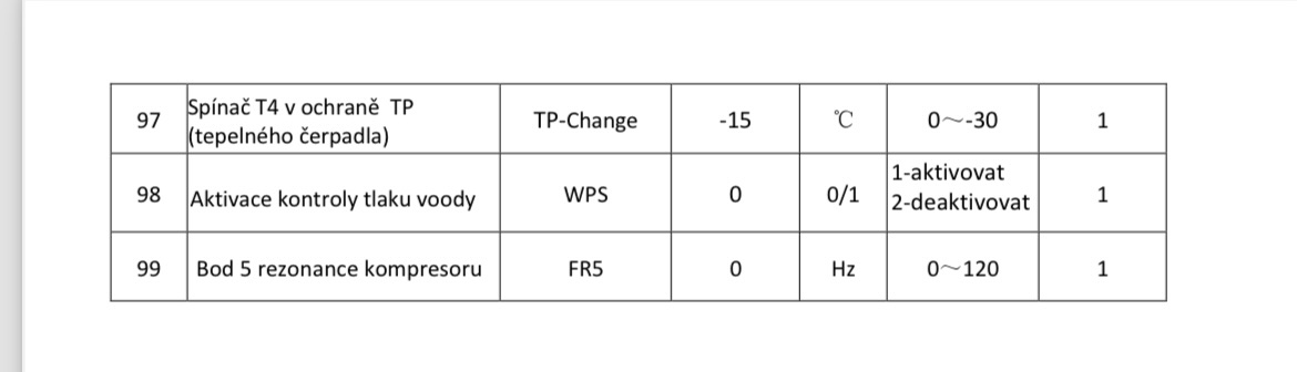

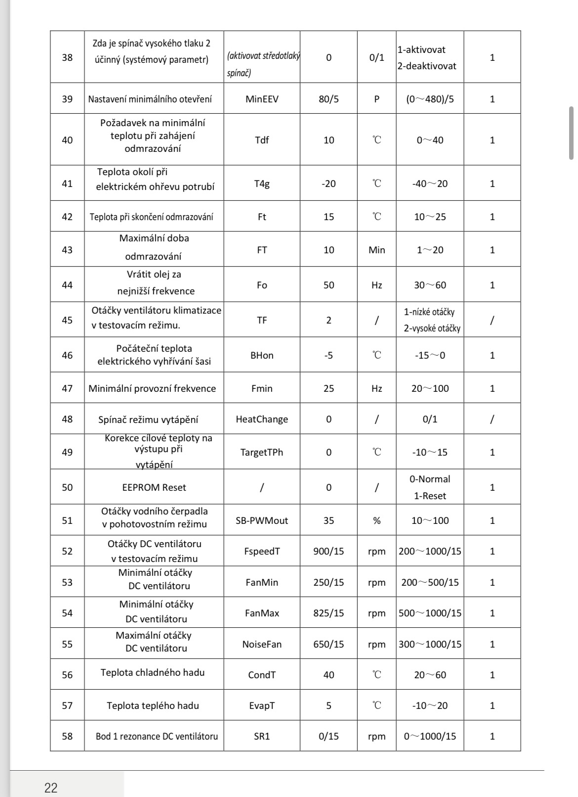

Nebude deltaT parametr 89 a hystereze TUV parametr 2? Puvodne jsem myslel ze DeltaT je parametr 2 budu to muset odpoledne vyzkouset

Vcera jsem dal do serie s cidlem TUV odpor 1kOhm a tim se srovnalo ze neukazuje vic jak 50stupnu(voda ma 50 stupnu) ale smerem dolu to lita stejne
Jestli pujde nastavit parametrem 2 hystereze tak nastavim 9 stupnu a nebudu to dal resit
Parametr 89 dam deltaT 5 nebo mam nechat 3stupne?
