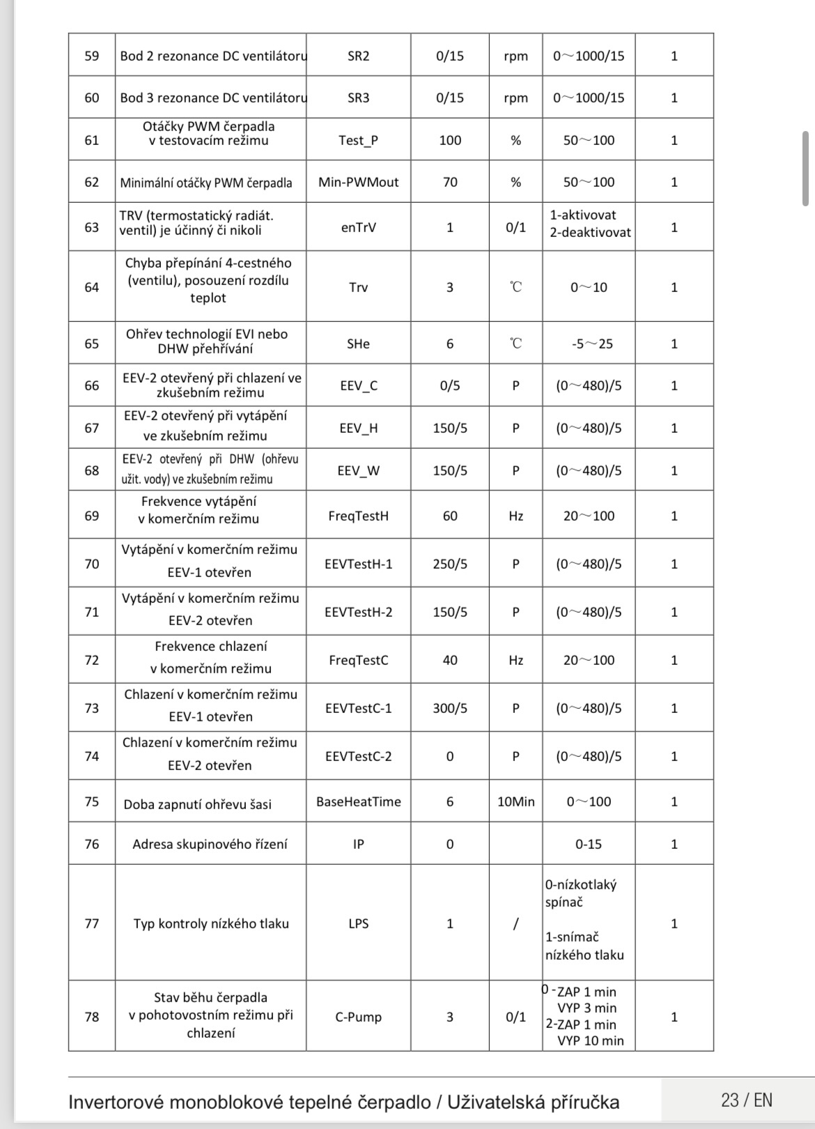

Ten rozptyl mi vadi z duvodu ze pak zbytecne brzo spina tepelko ohrev TUV tim jak to skace teplota neni hystereze 5 ale jen 3 ja bych radeji hysterezi na TUV alespon 7 ale neda se to nastavit. Jinak mi to je jedno ze teplota skace😂

Tyhle parametry se daji nastavit ale hystere TUV ne😂

Nebude deltaT parametr 89 a hystereze TUV parametr 2? Puvodne jsem myslel ze DeltaT je parametr 2 budu to muset odpoledne vyzkouset😂
