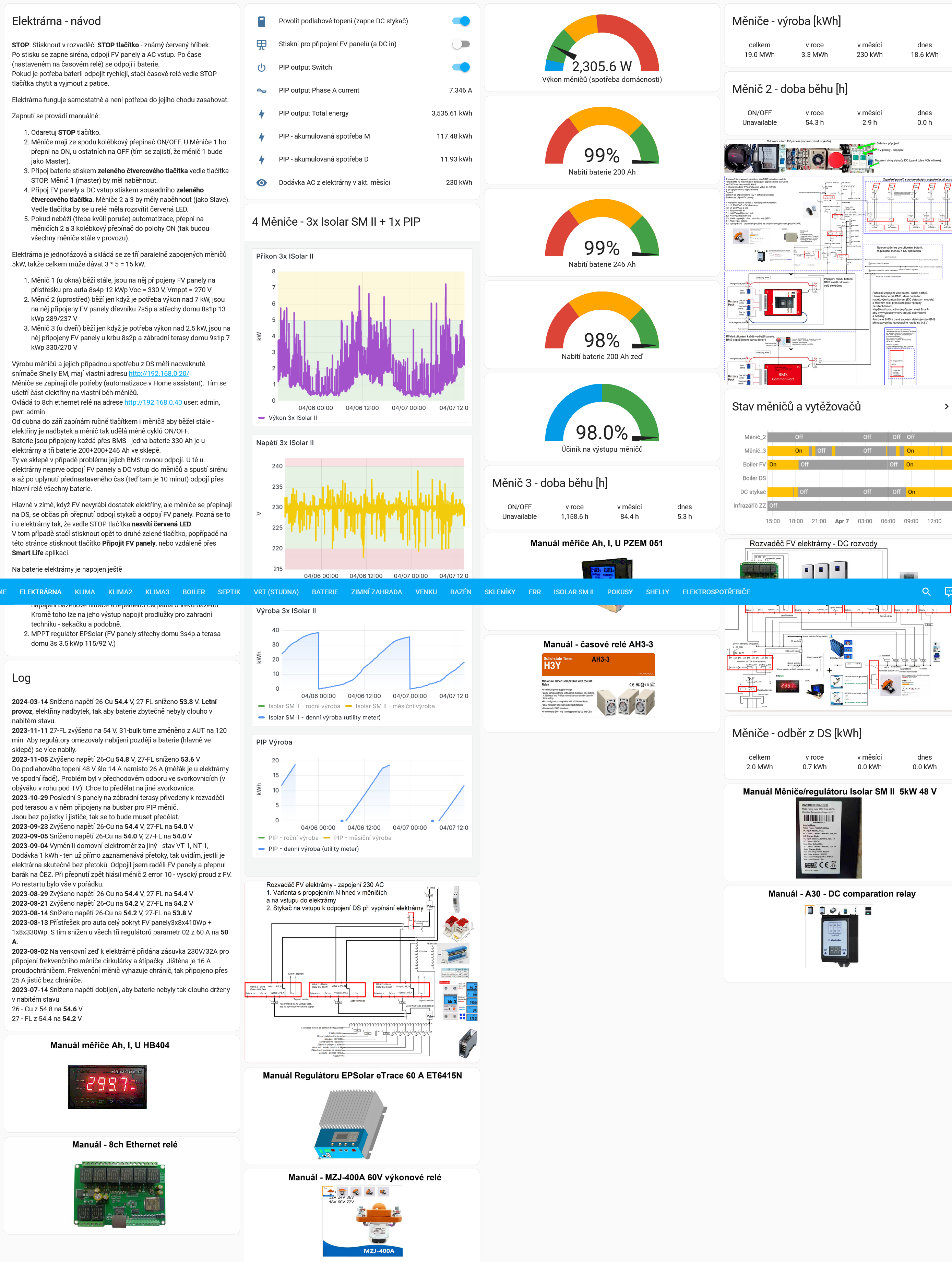

Jen takové drobné vylepšení, které může usnadnit správu fotovoltaiky. Když už používám Home assistant, tak do něj nejen píšu návody a logy, ale umístím si do něj i manuály ke klíčovým komponentám. Nač hledat dokumentaci k měniči, když může být přístupná přímo z HomeAsistant? Nač hledat schéma zapojení, když je taky uložené v Home Assistant a přístupné pod jediným klikem.
Pak to může být umístěné na stránce, kde to může někdo hledat: Dokumenty uploaduji v Home assistant pomocí "file editor" do složky "www" a na dashboard jsou pak pod "picture element" - u mne je to pod odkazem typu "http://192.168.0.174:8123/local/IsolarSMII_manual.pdf"

Super, tiež to tak musím urobiť, nech je to pekne pokope.

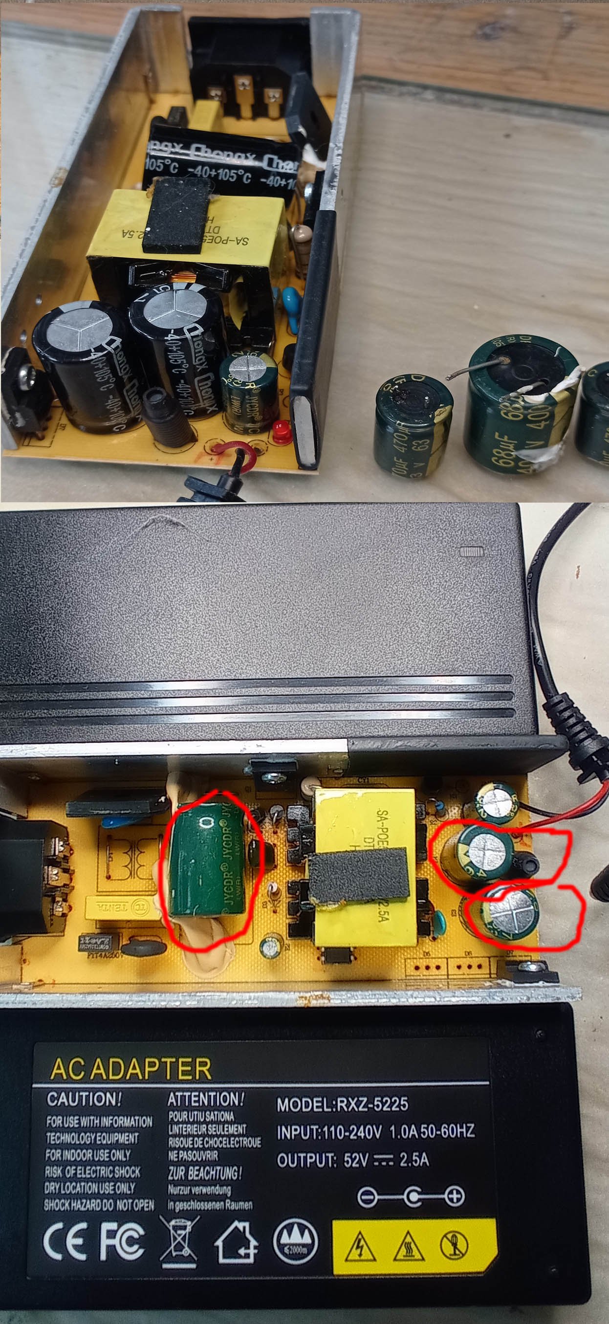

Přestal fungovat kamerový systém po 3 letech nepřetržitého provozu. Rekordér a 8 kamer (napájení poe) jsou napájeny zdrojem 52 V / 2.5 A. Ve zdroji tři ze čtyř elektrolytů přestaly kondenzátorovat. Na takové napětí (52 V) v šuplíku běžně elektrolyty nemám, tak jsem dal co dům dal a běží to dál. Odběr je 0.5 A, tedy systém bere nepřetržitě cca 25 W. Očekával bych, že zdroj vydrží déle.

klasika. Zrovna tohle si říká o napájení přímo z baterek...

Bohužel baterie je na jiném patře i jiné straně baráku.

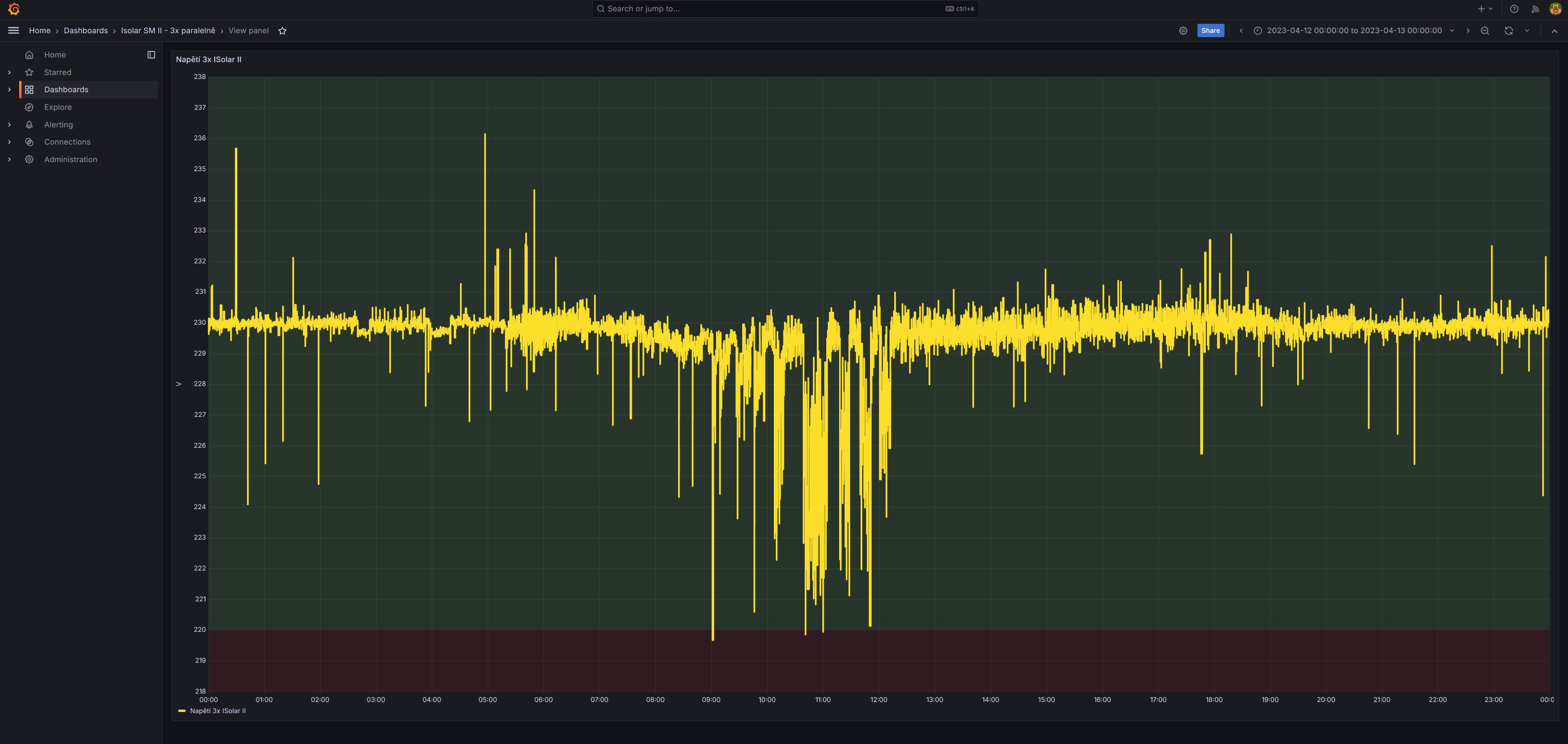

Zjišťuji, jestli se nedá s předstihem zjistit selhání nějaké klíčové komponenty fv elektrárny. Když je možnost průběžně dlouhodobě ukládat řadu dat z elektrárny, tak snad by se z toho dalo usoudit, že dochází ke zhoršení některých parametrů a připravit se buď na výpadek, nebo preventivně u komponenty udělat servis, nebo preventivně komponentu vyměnit. Ale nevím, co mám sledovat. Kritické budou třeba elektrolytické kondenzátory. Ale jak se jejich snižující kapacita projeví?
Například u měničů jsem si vybral náhodně jeden den v roce 2023 a pak s ročním odstupem. A podíval se na průběh napětí: Zdá se mi, že to je celkem šumafuk a nějaký trend nevidím. Je nesmysl toto sledovat? Dá se sledovat něco jiného?

Zaměřit se na kondenzátory je správné. Bohužel to bude chtít sledovat jejich teplotu vůči okolí a střídavé napětí na kondenzátoru dle zatížení měniče:-) obávám se, že to nebude jednoduchá úloha. Třeba by stačilo to střídavé napětí měřit na nějaké společné 48V sběrnici...rva píše:Zjišťuji, jestli se nedá s předstihem zjistit selhání nějaké klíčové komponenty fv elektrárny. Když je možnost průběžně dlouhodobě ukládat řadu dat z elektrárny, tak snad by se z toho dalo usoudit, že dochází ke zhoršení některých parametrů a připravit se buď na výpadek, nebo preventivně u komponenty udělat servis, nebo preventivně komponentu vyměnit. Ale nevím, co mám sledovat. Kritické budou třeba elektrolytické kondenzátory. Ale jak se jejich snižující kapacita projeví?

S teplotou a věkem jim klesá kapacita a roste vnitřní odpor, a v určitém momentu už neakumuluje dost a nějaký polovodič to odnese.

Nějakým zásahům uvnitř měničů kvůli monitorování se chci vyhnout, protože tak nejčastěji člověk něco provede. Spíš jestli se třeba klesající kapacita kondenzátorů neprojeví na větším kolísání výstupního napětí nebo zhoršením jiného měřitelného parametru výstupního napětí.

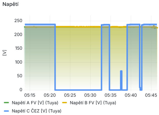

U baráku používám bezdrátový zvonek. Tedy tlačítko na baterii a na různých místech vlastní zvonky - přijímače. Někdy se ozvalo zvonění i když nikdo nezvonil. Závadu na daném zvonku jsem nenašel, tak jsem předpokládal, že někde v okolí existuje vysílač kódovaný stejně.
Příčina byla jinde. Jeden zvonek mám připojený na ČEZ, aby fungoval i kdyby měla elektrárna poruchu. No a když má ČEZ výpadek, tak zvonek při obnovení napájení zazvoní. Funguje tedy jako zvuková signalizace, že výpadek distributora skončil. Třeba dnes ráno:

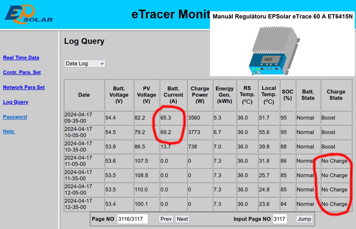

Přepanelovaný mám i regulátor EPSolar E-Tracer ET6415N (je na něm 4,3 kWp 3s6p). Funguje bezproblémově a tiše (nemá ventilátor) od roku 2013. Reguluje stále na max. výkon a klidně překročí svůj limit 60 A. Teď je slunce v místech, kde fv panely dávají více než těch 60 A a pak se někdy regulátor pro přehřátí odpojí a je potřeba ho restartovat - 1. odpojit stringy (stykač) 2. odpojit baterii (DC jistič).
Asi na půl roku jeden string odpojím aby k tomu nedocházelo.

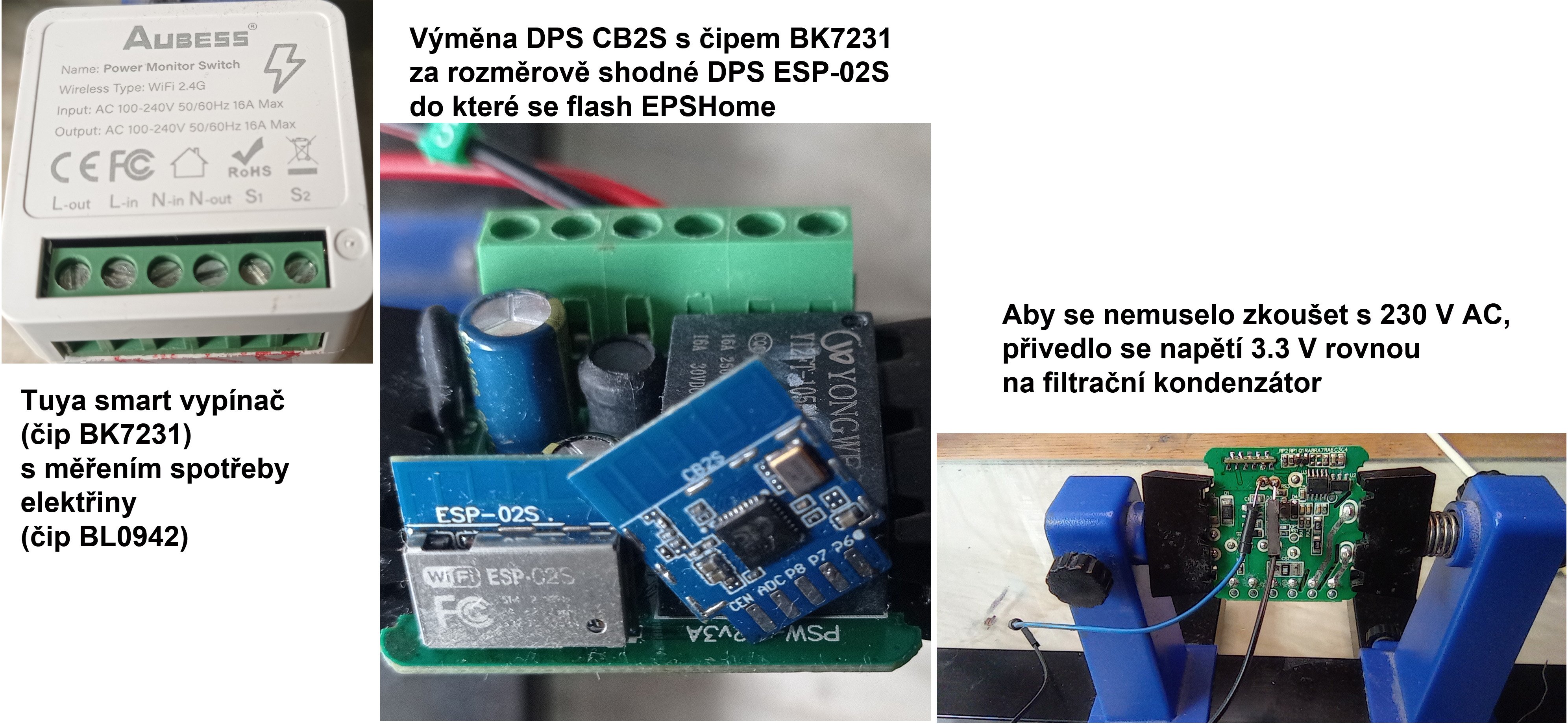

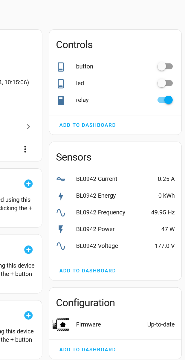

Mám nějaké smart zásuvky Aubess, něco už přeflashnuté na něco jiného. Jedna nefungovala a nenašel jsem příčinu, protože vypájené DPS s wifi čipem fungovalo, ale po zapájení zpět už ne. Tak jsem to nahradil jiným typem, protože jinak je tam docela dobrý čip na měření spotřeby. Teď to funguje v Home Assistant jako ESPHome zařízení.
Kód: Vybrat vše
substitutions:
friendly_name: ESP-02S.01
esphome:
name_add_mac_suffix: false
project:
version: '1.0'
esp8266:
board: esp01_1m
# Enable logging
logger:
# Enable Home Assistant API
api:
# Allow Over-The-Air updates
ota:
# Allow provisioning Wi-Fi via serial
improv_serial:
wifi:
# Set up a wifi access point
ap: {}
# In combination with the `ap` this allows the user
# to provision wifi credentials to the device via WiFi AP.
captive_portal:
dashboard_import:
package_import_url: github://esphome/example-configs/esphome-web/esp8266.yaml@main
import_full_config: true
# To have a "next url" for improv serial
web_server:
switch:
- platform: gpio
pin: 14
- platform: gpio
pin: 13
- platform: gpio
pin: 12
# Example configuration entry
uart:
tx_pin: TX
rx_pin: RX
baud_rate: 4800
stop_bits: 1
sensor:
- platform: bl0942
uart_id: uart_bus
voltage:
current:
power:
filters:
multiply: -1
energy:
frequency:
name: "BL0942 Frequency"
accuracy_decimals: 2
update_interval: 60s

Jinak ten BK7231 už by měl být nějakou dobu (od září 23) podporovaný přímo v ESPhome https://esphome.io/components/libretiny.html

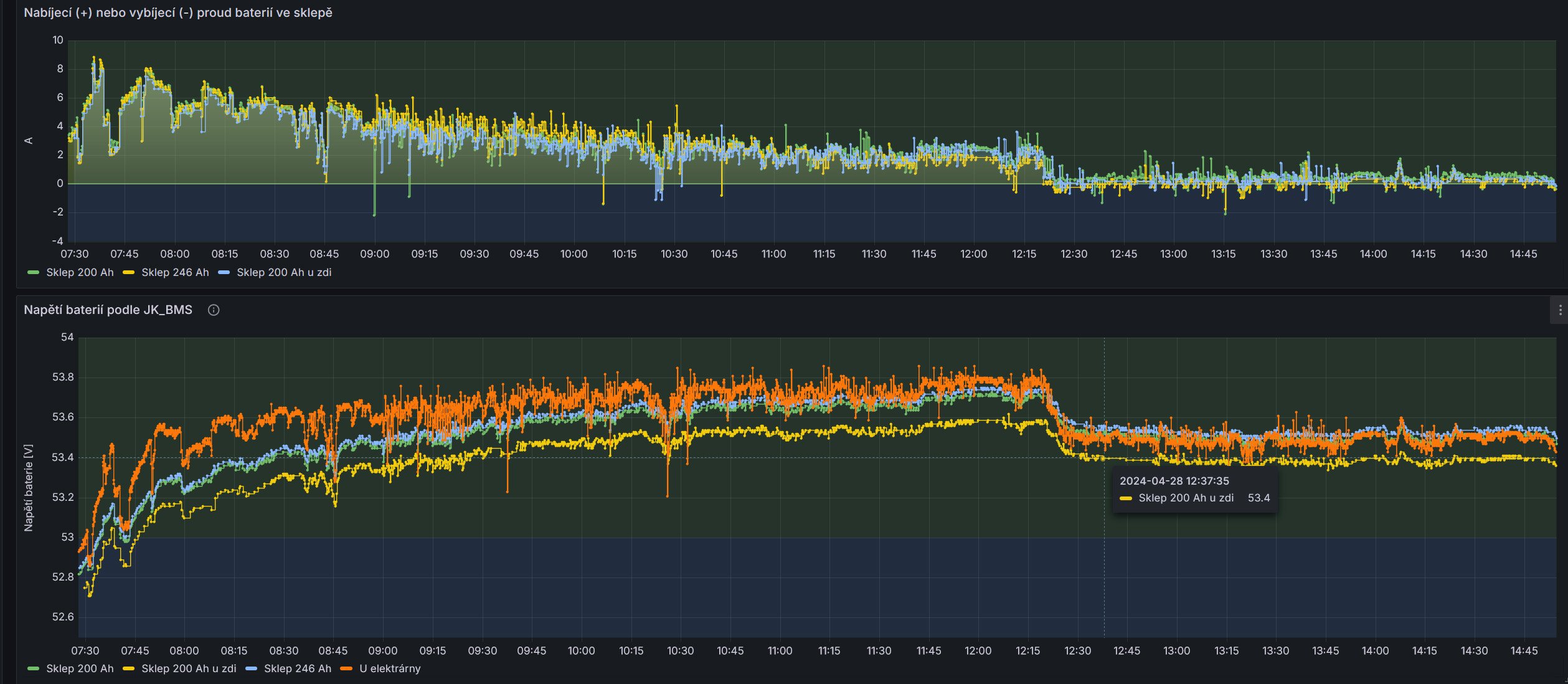

Elektřiny je nadbytek, není potřeba cpát do baterie poslední elektron. Z důvodu šetření baterií jsem přenastavil dobíjecí napětí. Tak to bude asi až do podzimních mlh.

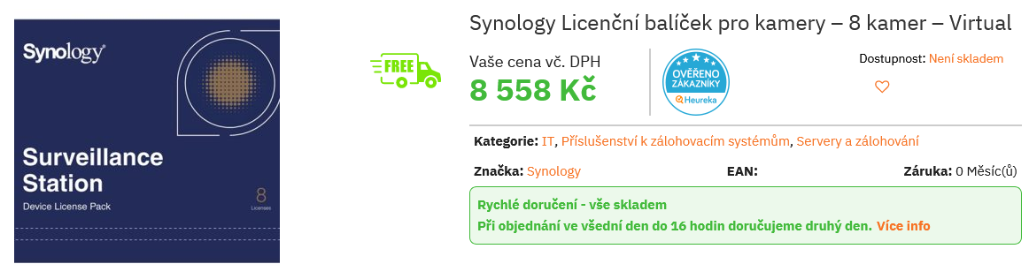

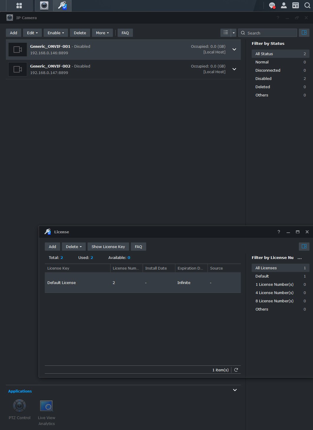

Na Synology DS923+ mi běží monitorování fotovoltaiky a "smart home" přes Home Assistant. Koukal jsem, jestli tam zapojit i kamerový systém v Synology aplikaci "Surveillance station", kam jsem na zkoušku dal dvě kamery: Ale pro další kamery bych potřeboval licenci a ta cena je brutální - namátkou: Přitom současné kamery mám připojené k několikrát levnějšímu rekordéru - něco jako: který kamery i napájí (poe) a ke kterému připojím myš, klávesnici a monitor a mohu prohlížet záznamy a vše nastavovat.
To si skutečně někdo ty licence koupí, nebo jak to řeší?

Chceš info verejné alebo súkromné?

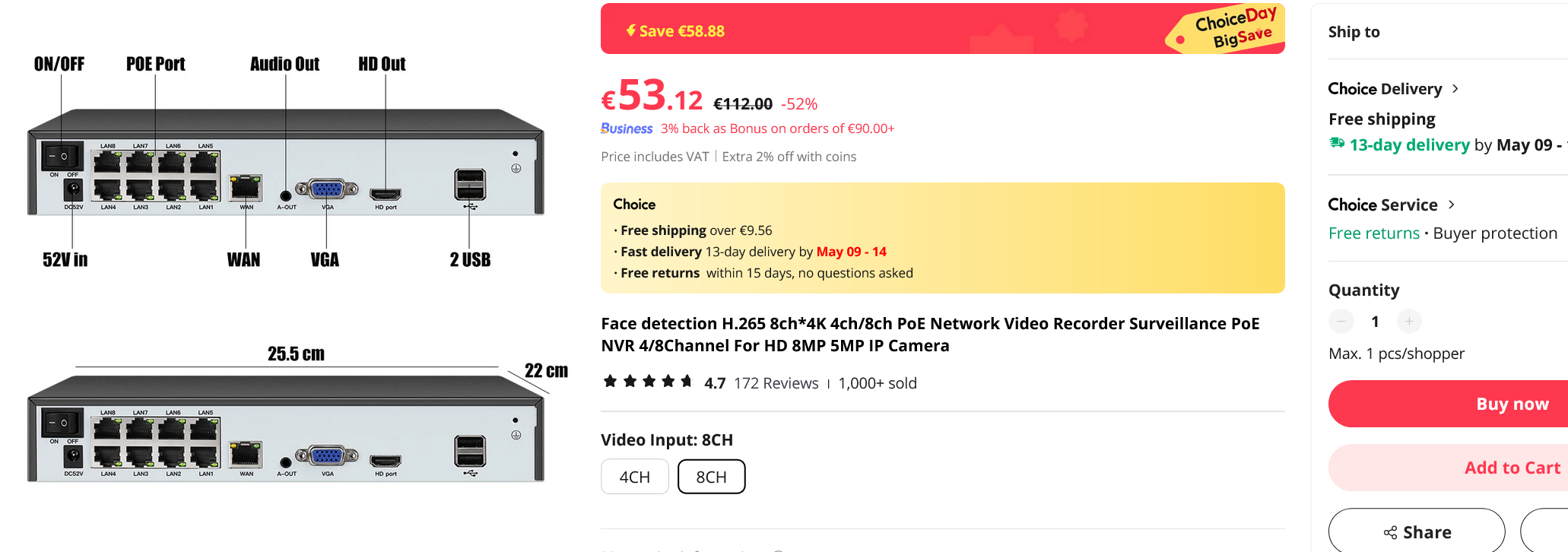

Já to do toho Synology snad ani nechci. Třeba se dá sehnat licence jinak, ale je pro mě nepochopitelné, že si to za tu cenu někdo koupí oficiálně, když existují podstatně výhodnější alternativy.
U toho extra rekorderu je jedna nevýhoda, že uložené záznamy se dají prohlížet jen lokálně (aspoň ten můj je tak nastaven). Ale někdo by řekl, že se jedná o výhodu a že není (snad) možné aby se kdokoliv probíral tam uloženými záznamy.

nechcem ti do toho kecat, ale mat vsetko na jednom zariadeni nie je moc stastne riesenie.Na Synology DS923+ mi běží monitorování fotovoltaiky a "smart home" přes Home Assistant. Koukal jsem, jestli tam zapojit i kamerový systém v Synology aplikaci "Surveillance station", kam jsem na zkoušku dal dvě kamery:
klakne jedna masina a nepojde ti nic.

Ak máš zálohy 3-2-1, tak je to v poriadku.betmen píše: čtv kvě 02, 2024 8:41 pmnechcem ti do toho kecat, ale mat vsetko na jednom zariadeni nie je moc stastne riesenie.
