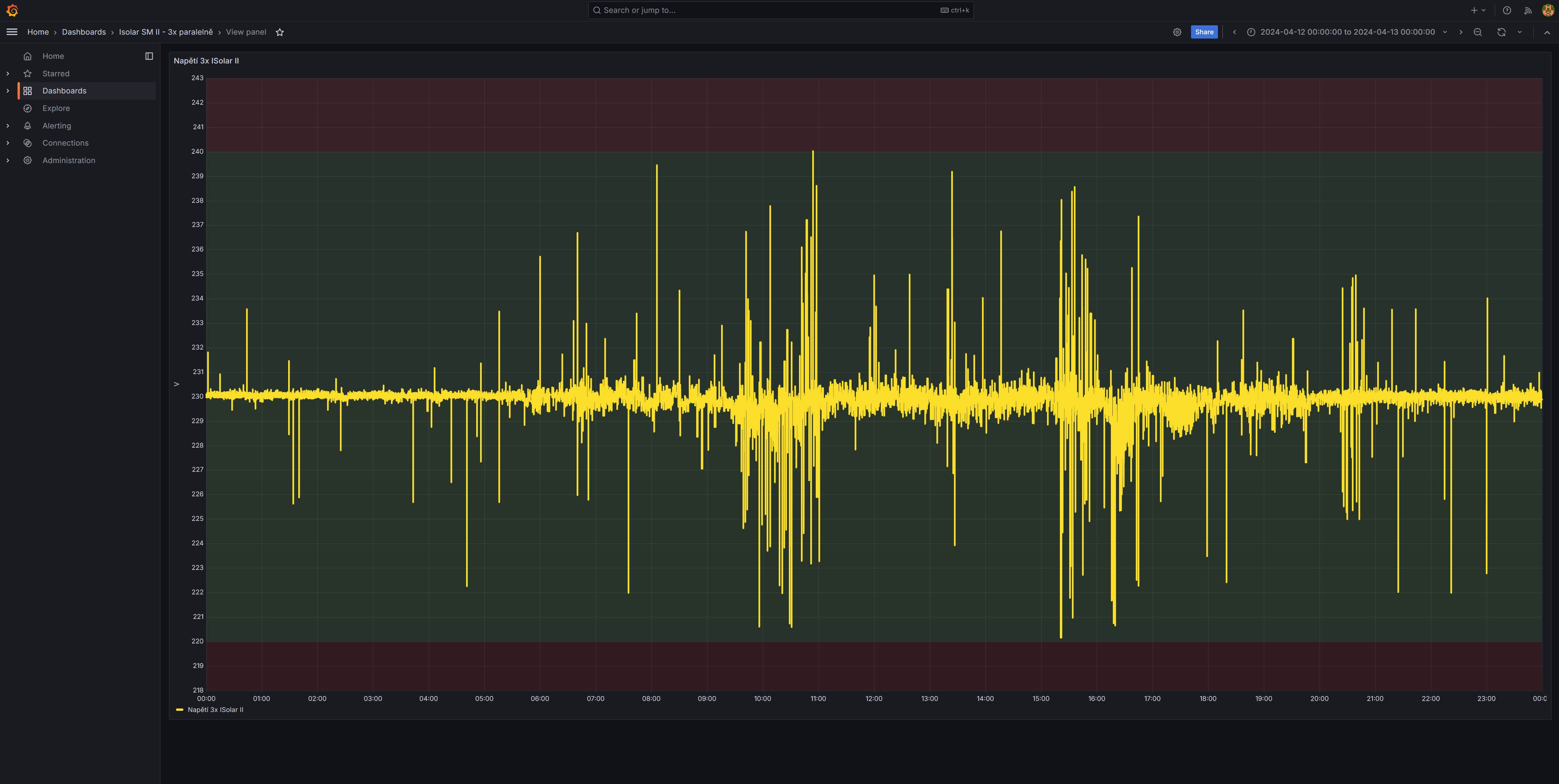

Zjišťuji, jestli se nedá s předstihem zjistit selhání nějaké klíčové komponenty fv elektrárny. Když je možnost průběžně dlouhodobě ukládat řadu dat z elektrárny, tak snad by se z toho dalo usoudit, že dochází ke zhoršení některých parametrů a připravit se buď na výpadek, nebo preventivně u komponenty udělat servis, nebo preventivně komponentu vyměnit. Ale nevím, co mám sledovat. Kritické budou třeba elektrolytické kondenzátory. Ale jak se jejich snižující kapacita projeví?
Například u měničů jsem si vybral náhodně jeden den v roce 2023 a pak s ročním odstupem. A podíval se na průběh napětí: Zdá se mi, že to je celkem šumafuk a nějaký trend nevidím. Je nesmysl toto sledovat? Dá se sledovat něco jiného?

Zaměřit se na kondenzátory je správné. Bohužel to bude chtít sledovat jejich teplotu vůči okolí a střídavé napětí na kondenzátoru dle zatížení měniče:-) obávám se, že to nebude jednoduchá úloha. Třeba by stačilo to střídavé napětí měřit na nějaké společné 48V sběrnici...rva píše:Zjišťuji, jestli se nedá s předstihem zjistit selhání nějaké klíčové komponenty fv elektrárny. Když je možnost průběžně dlouhodobě ukládat řadu dat z elektrárny, tak snad by se z toho dalo usoudit, že dochází ke zhoršení některých parametrů a připravit se buď na výpadek, nebo preventivně u komponenty udělat servis, nebo preventivně komponentu vyměnit. Ale nevím, co mám sledovat. Kritické budou třeba elektrolytické kondenzátory. Ale jak se jejich snižující kapacita projeví?
S teplotou a věkem jim klesá kapacita a roste vnitřní odpor, a v určitém momentu už neakumuluje dost a nějaký polovodič to odnese.

Nějakým zásahům uvnitř měničů kvůli monitorování se chci vyhnout, protože tak nejčastěji člověk něco provede. Spíš jestli se třeba klesající kapacita kondenzátorů neprojeví na větším kolísání výstupního napětí nebo zhoršením jiného měřitelného parametru výstupního napětí.
