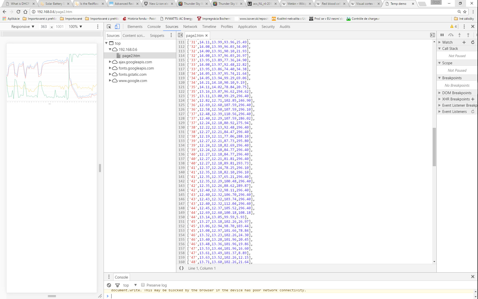

Pekne to vyzerá, keby som mal možnosť zohnať Cu lišty, tak to tak urobím, ale mám len zváračské káble.
U mňa ten kábel musí vydržať, šak nemá 5 m, ale len 90 cm.
Dnes som to otestoval. Testovanie začalo odberom 4400 W - odporová záťaž,
čo robí 3200 / 0.88 + 1200 / 0.92 = 4940 W
čo na DC strane robí 4940 / 13.16 = 375.38 A.
Toto zaťaženie trvalo cca. minútu a potom odpadol stýkač prebytkov a zapol som halogén.
Potom pokračovalo zaťaženie 2300 / 0.88 + 1200 / 0.92 = 3919 W,
čo znamená prúd 3919 / 12.27 = 319 A, po dobu 10 minút.
Vidíte v tom výpise, že Amplocky narazili na limit 300 A, tak to ukazuje nesprávne,
ale napatie sa pri 320 A držalo okolo 12.35 - 12.4 V,
čo nie je na staré vyradené olovo až taký veľký pokles, ako som predpokladal. Tiež niečo dali LiFE
a niečo regulátory, lebo bolo jasno a chladno.
Žiadne miesto na tej fotke vyššie nebolo teplé, teplý bol len 120 A istič na LiFE, tak toto ešte musím
vyriešiť a dať tam 180 A istič a pridať 25 mm2 kábla, ak bude teplý, ale to bolo určite nie káblom,
lebo ten zvládne 400 A, ale miestom uchytenia k ističu, ktoré je malé a nekvalitné.
