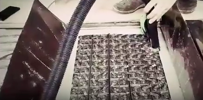

Měl bych zájem zprovoznit jednu baterii ZEBRA. Majitel ji rozkuchal a nalezl nějaké články se zkorodovaným obalem a podle vidu i s poškozeným solid elektrolytem. Poradil bych si z kovem, poradil bych si i s jakousi opravou článku po suchý elektrolyt. Ale pokud někdo nebo někomu leží tato věc někde a byla by dostupná pro náhradní díly - články do počtu, tak bych byl rád za odezvu do SZ.
Díky.
Pro ilustraci:
Díky.
Pro ilustraci:
