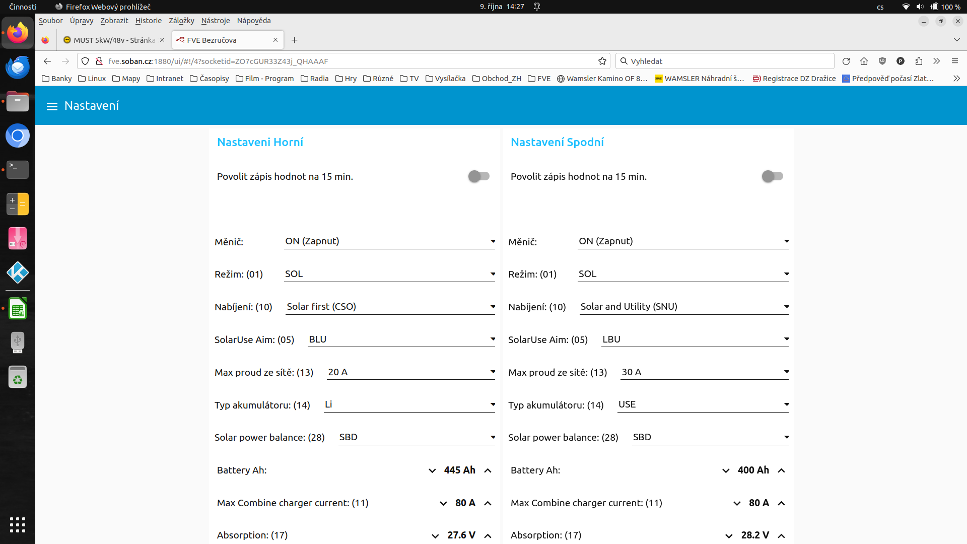

Až dnes jsem si všimnul, že dokážu v solarasistantu měnit i max discharge proud AC měniče...
Nad 13A to u 3kw samozřejmě nastavit nelze ale dolů to jde v pohodě.

Re: MUST 5kW/48v
Tak on to umí i ten origo SW, ale proč si snižovat výkon - trošku jsem to nepochopil.
A víc tam nenastavíš že by jsi ho přetěžoval s tím že bude menší životnost tak jak se přetaktovávají CPU.......

Re: MUST 5kW/48v
jj umí no, hele nevíš jestli jde nějak změnit kapacitu baterie? MUST tam má napevno 200Ah rád bych to změnil na 3X tolik protože mi tak jinak ukazuje procenta zatížení baterie špatně...
EDIT: Co je ale super a jsem za to rád, je že přes HA/SA jde krásně hodit měniče do bypassu a nemusí člověk nikam chodit prostě udělá z PC "tuk,ťuk" a je to maximálně mi to vyhovuje

Re: MUST 5kW/48v
Si to změň normálně zapiš do registru správnou hodnotu.
registr 10111 a hodnota v Ah mělo by to brát 0-900Ah
Ovšem nevím na co to má vliv - nepozoruji u sebe žádné změny.

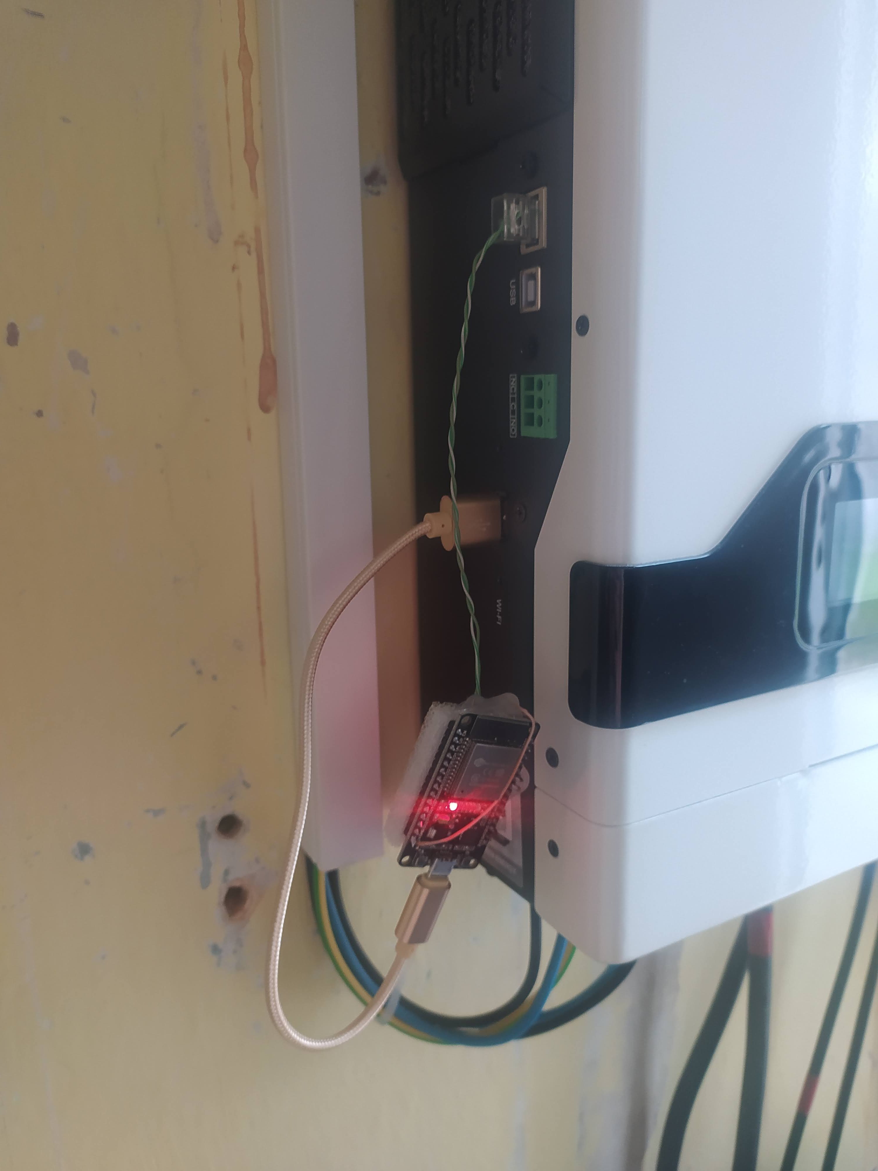

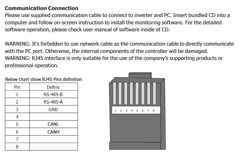

Mám tady dotaz na RJ-45, mám sice invertor od Green Cell ale je jisté, že je to nějaký klon od MUSTu .. můj dotaz zní, zda někdo používá s úspěchem pro komunikaci konektory RJ45 a nebo USB-Wifi ? Já jsem se pokusil navázat komunikaci přes RJ45 za předpokladu, že konektor RJ45 má zapojení podle přiloženého obrázku pro RS485, ten jsem okopíroval z jednoho návodu pro MUST, ale s komunikací jsem takhle neuspěl. Je ale možné, že mi to moje RS485 už nebere rychlost 19200, což už se mi jednou stalo a lezly mi z toho čínské znaky. O tom mém konektoru nic netuší ani polský dodavatel. Je tam také odkaz na CD, což asi také už dávno nikdo nedodává.

Re: MUST 5kW/48v
Áno, úspešne to používam, aj veľa ostatných.ca266054 píše:Mám tady dotaz na RJ-45, mám sice invertor od Green Cell ale je jisté, že je to nějaký klon od MUSTu .. můj dotaz zní, zda někdo používá s úspěchem pro komunikaci konektory RJ45 a nebo USB-Wifi ? Já jsem se pokusil navázat komunikaci přes RJ45 za předpokladu, že konektor RJ45 má zapojení podle přiloženého obrázku pro RS485, ten jsem okopíroval z jednoho návodu pro MUST, ale s komunikací jsem takhle neuspěl. Je ale možné, že mi to moje RS485 už nebere rychlost 19200, což už se mi jednou stalo a lezly mi z toho čínské znaky. O tom mém konektoru nic netuší ani polský dodavatel. Je tam také odkaz na CD, což asi také už dávno nikdo nedodává.

Re: MUST 5kW/48v
Bez problémů to funguje, akorát 24V nemají CAN tj nejsou zapojené piny 5 a 6.

Re: MUST 5kW/48v
Dík za info, na fotce vidím jen 2 dráty, používáš tam GND ? A na jaké rychlosti Ti to tam běhá?
