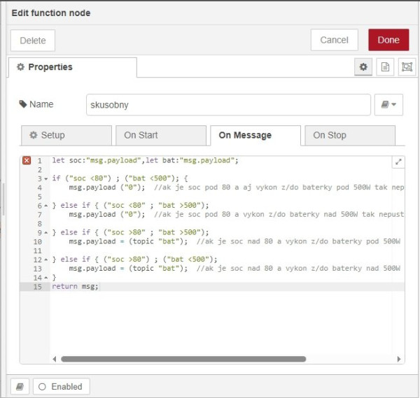

objekty jsou v knirech {} a pole v hranatych []
zkusit a pripadne validovat si to muzes treba online
https://jsonformatter.curiousconcept.com/

A co znamenaju este :
Ale aj tak v tom tapem jak slepy lebo mi nieje jasne ako sa mi podarilo spravit prvy function v ktorom som mal dve podmienky zopnutia vystupu ze ked je toto tolko a toto tolko tak posle toto a ked je toto tolko a toto nie je tolko posle toto..a teraz to jednoducho nie a nie napisat..

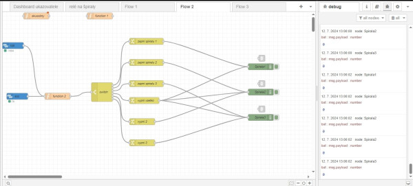

Sice som na to neprisiel co znamenaju vsetky znaky a ani kedy sa pouzivaju ale uz som na to trochu prisiel po niekolkych dnoch
som konecne spravil svoj funkcny "function node"
Teraz sa stym budem dalej hrat a skusat pridavat podmienky spinania a odpinania...

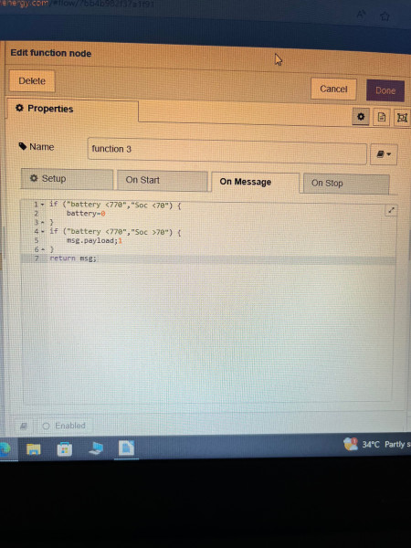

kod, ktery se pise do funkci je javascript. To co mas v tom druhem obrazku nevim co je

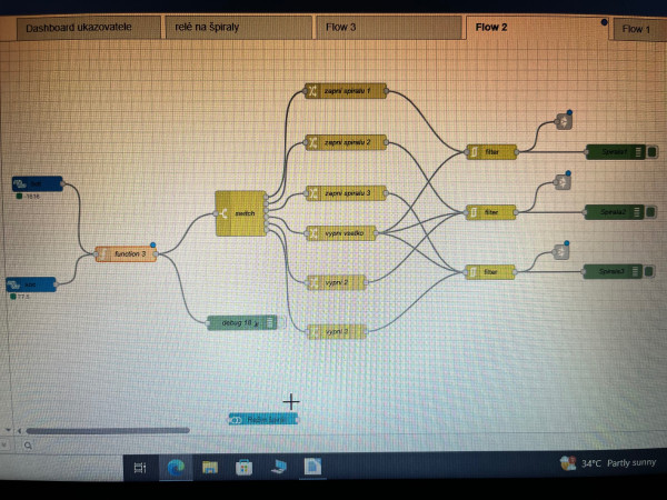

No to neviem ani ja
ale lezu mi ztoho uz nejake data takze musim dojst nato ako to este upravit..
vravym ze vtom tapem na slepo pokus-omyl ale co uz inak sa to naucit asi neda..

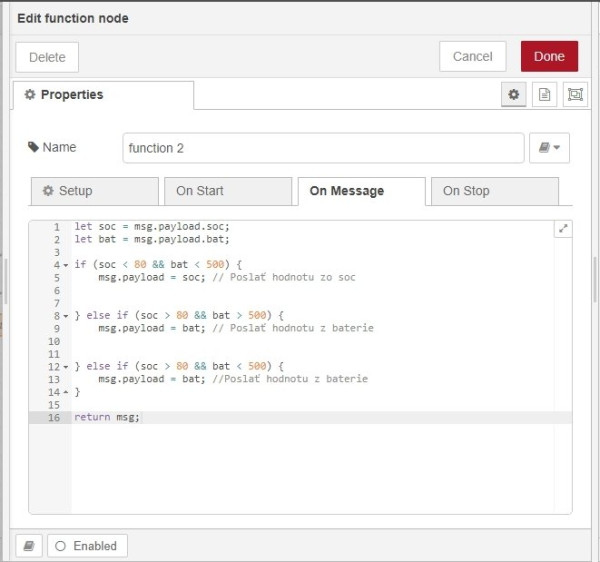

tak som bol pekne naivny ked som si myslel ze som to pochopil
napisal som podla toho tento kod a stale bol zle napisany :
let soc:"msg.payload",let bat:"msg.payload";
if ("soc <80") ; ("bat <500"); {
msg.payload ("0"); //ak je soc pod 80 a aj vykon z/do baterky pod 500W tak nepusti spravu//
} else if { ("soc <80" ; "bat >500");
msg.payload ("0"); //ak je soc pod 80 a vykon z/do baterky nad 500W tak nepusti spravu//
} else if { ("soc >80" ; "bat >500");
msg.payload = (topic "bat"); //ak je soc nad 80 a vykon z/do baterky pod 500W tak pusti hodnotu z baterky//
} else if { ("soc >80") ; ("bat <500");
msg.payload = (topic "bat"); //ak je soc nad 80 a vykon z/do baterky nad 500W tak pusti hodnotu z baterky//
return msg;
tak so ho skopiroval a vlozil do chatbota a on mi ho upravil
ze ma to nenapadlo pred dvomi tyzdnami
potreboval som zautomatizovat spinanie spiral nie na zaklade vykonu panelov ale na zaklade vykonu Do/Z baterie lebo iba tak sa da zistit kolko je volnych aktualnych KW ktore tecu do baterie na zaklade spotreby z nej, cize ked aj svieti slnko a na paneloch je 3000W a do baterky tecie 2500W tak na zaklade tejto podmienky zopne urcite spiraly:
napriklad ked tecie do baterky viac ako 1300W zapne spiralu1, ak tam tecie 2600 zapne spiralu2 a tak dalej..a naopak ak do nej tecie napr 500W vypnne vytazovanie.
este tie podmienky budem upravovat ale uz to aspom spina ako som si predstavoval..este by som tam chcel zakomponovat ten marekov vytazovac do tych podmienok a to tak ked nebudem moct zopnut dalsiu spiralu lebo tam bude prebytok len povedzme 600w tak zapne vytazovac aposle to do spiraly,samozrejme je nachystane aj prepinanie vrchnych a spodnych spiral na zaklade nahriatia akumulacy atd,atd,..tak uvidim zakolko tyzdnov sa mi to podari
return msg;

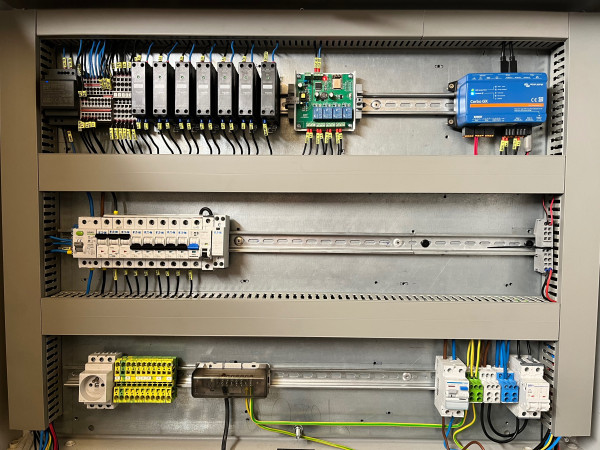

Trosku update v rozvadzaci v technickej miestnosti.Neska sa mi podarilo dokoncit kablovanie k vytazovaniu AN a pribudne este vytazovac (ala marek) a ten sa bude prepinat medzi bojlerom a dvomi spiralami v AN.Ale to sa este uvidi co bude vtom prechodnom obdobi ako sa to bude spravat..Zatial sa to tvari skoro podla predstav.Chcel by som trochu upravit este program v nodered aby to bolo tak ako som zamyslal ale uz teraz som stym spokojny.
Mozno si niekto vsimne ze niesu prepojene chladice ssr-ok, tak dosli mi ocka na 6mm zž.

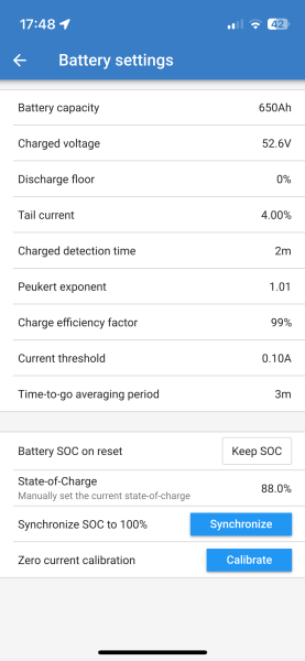

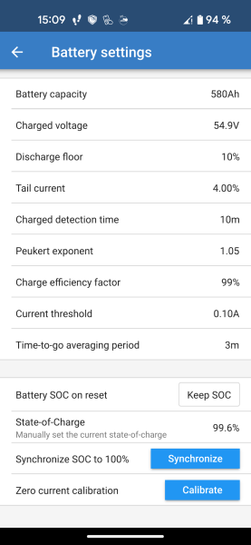

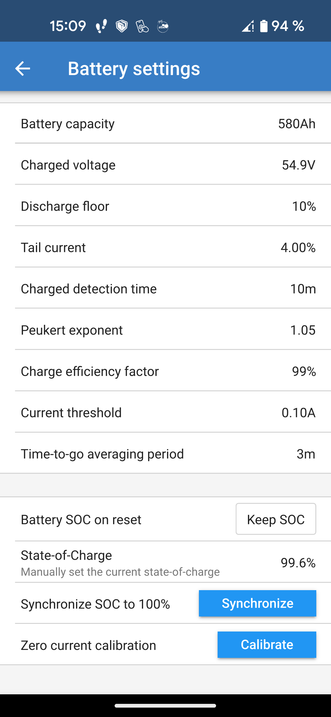

Chlapy...podla coho meria bmv712 soc baterie konkretne na liionkach?
Ide mi oto, ze uz sa mi to stalo moc krat, ze ked sa bateria nenabije na 100% za nejaku dobu, tak jednoducho sa ten shunt rozkalibruje, a to az tak ze tam je rozdiel aj 20% soc!
Co je teda uz dost rozdiel...
Napriklad neska ked mala baterka realne cca80% tak uz ukazovalo ze je naplno nabite.
Teraz musim pockat kym sa nenabije na plno (podla napetia) a resetovat soc cez apku v bmv712..
Ale teda toto musim robit zakazdym ked sa to rozbabre a ide to dost na nervy lebo je to skoro kazdy mesiac!teda cakal som trochu viac od victronu.....
(stary dobry junctek...)

Také jsem s tím z počátku bojoval, nabíjím Float 53,6V, Absorption 1h 55,2V a SmartShunt mám nastaven takto: Zkus nastavit charget voltage 0,3V pod absorption a charged detection time 10m.

No ty mas ten peukert exponent 1.05 a ja 1.01 co je asi rozdiel.Ale popravde neviem teda..
Ale ty mas lifepo.Co viem tak je to rozdiel oproti liion

myslím si, že 1.02 je ok pro li-ion... Čím víc se to číslo blíží jedné, tím menší ztráta se započítává při nabíjení/vybíjení Mrkni tady https://www.researchgate.net/figure/Peu ... _272647175 , NMC baterie 1.02 až 1.04...

No dobre,ten peukertov koeficient ked mam dobre, ale to stale neriesi to preco sa to az tak rozhodi...

Lebo nie sme v laboratóriu, a pritom chceme merať prúd s presnosťou na miliampére v rozsahu 0 - 200A, to je veľa aj na koňa
Treba sa zmieriť s tým, že ak chceš presný SoC, tak treba raz za týždeň alebo dva dobiť doplna hoci aj zo siete.

Tomas..pocuvaj..mal som predtym junctek co je cinsky shunt, ktory to vobec nerobil a teda pri vyrobku ktory je viac ako 3x tak drahy ako ten junctek sa to rozhodi pravidelne.
Ziadne mA alebo co pises nemeriam.Ja som napisal ze sa to soc lisi az 20% co je podla mna na taky vyrobok viac nez moc!

A i ty ti při 400 W odběru kecají o 150 ...
