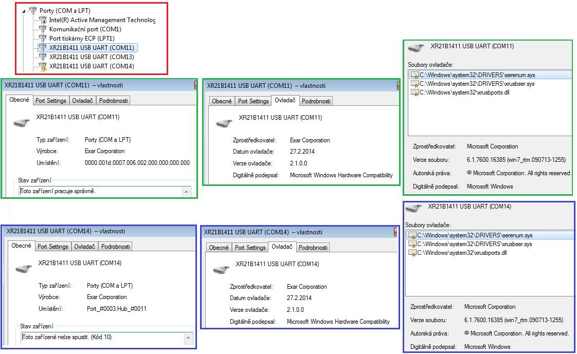

Koukni do vlastností v tom ovladači pokud ho detekuje, ale nefunguje a porovnat s funkčním.

4Soban:
Vytáhl jsem informace z NTB.
- Příspěvky: 4724
- Reputace:316
Re: Mikiki elektrárna
Tam odkud jsi to kupoval není tam odkaz na ovladače? Případně není ovladač u kabelu?

Ještě mě napadlo... Kam máš zapojený ten převodník USB-RS485? Protože, tyhle potvory mají nezanedbatelnou spotřebu a pokud máš 4 na nějakém tenkém fousu vyvedeném z MB, nemusí stačit napájení. Stávalo se mě, že když jsem měl 3 převodníky na externím USB HUB, nechtěly "naběhnout".
Také se chystám přeadresovat regly a použít jeden převodník, ale jak pořád něco zkouším a předělávám, nebyl čas
To Cipis: starší dotaz, proč dělám ekvalizaci u AGM - mám ji nastavenou na cca 13,9-14V/baterii. Při tomhle napětí neplynují a nijak jim to nevadí. A občas se nabijí opravdu do plna (alespoň si to myslím a mám to tak vypozorované).

Jinak, nové originální převodníky se už tváří jinak. Jsou s čipem CH343. A pozor, NIKDE se v nich nepřepíná režim RS232/RS485. Strávil jsem s tím dva večery, psal dotaz dodavateli... A až druhý den mě prostě napadlo strčit kabel do měniče (Ep Solar 24V/3kW) a ono to jelo
- Identifikace driveru
- Převodníky.JPG (22.86 KiB) Zobrazeno 429 x

Díky moc všem.
Jsem věděl že sem mám napsat, jinde takovou pomoc neseženu.
4Pepin:
ano, mám 3 převodníky na USB Hub a všechny jedou O.K.
Když třeba jeden nebo všechny odpojím a vložím tam ten nový, tak to nejede.
Vyzkouším ještě i ten CH343.
4Izahradil:
taky díky moc, přesně tyto redukce mám někde v šuplíku
4Pepin:
4Izahradil:

Ohledně nefunkčního nového kabelu:
Ano, je to nový kabel a je potřeba použít jiný ovladač (CH343) než bylo zvykem.
Taky se už nevyplňují některé údaje.
Už ten kabel funguje jak má - díky Pepine.

Tak jsem měl částečně pravdu, je tam jiný čip, ale ten windows zatím podporují
Jediné co se tedy divím že si to nestáhlo ovladače samo, taky mám dva převodníky s CH343 a pokud si pamatuji nic jsem ve windows neinstaloval.

V mém případě se drivery stáhli automaticky bez problémů (Win10 64). Dokonce je na kabelu malá visačka ve stylu "připoj do PC a na nic nesahej"kodl69 píše:Tohle jsou problémy jak ve win XP a dřív. Já spíš mám problém, že výrobci ke svejm krámům zatvrzele dodávají jenom soft pro wokna, a obvykle ještě celkem mizernej. CH343, CP2102 ani jiný podobný převodníky linuxovejm distribucím posledních 10 let nedělají problém, prostě se připojí a jedou bez odmluvy...

Mám Win7/64, proto jsem musel najít na netu a pak aktivovat.

Psal jsi: "Terminátor je rezistor 120 připojený ve tvém případě na zelený pár toho posledního měniče, no a také na ten modrý u toho převodníku."
Tzn. musím v obýváku převodník přerušit a vložit tam (připájet) na modrý pár ten rezistor?
To samé zase u měniče (je poslední) zase přerušit a vložit tam (připájet) na zelený pár ten rezistor?
Nebo se ten rezistor napájí na svazek zelený/modrý - tzn. rozříznu kabel a jen napájím rezistor mezi ně????
Radši se ptám, možná blbě, protože toto jde mimo mne
Rozebírat nechci, už takto mi ta bedna s akku stojí jinak (na výšku) než bylo původně zamýšleno a nechci s tím moc hýbat a rozebírat - už i kvůli záruce.
