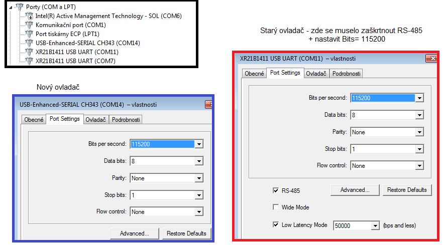

Jinak, nové originální převodníky se už tváří jinak. Jsou s čipem CH343. A pozor, NIKDE se v nich nepřepíná režim RS232/RS485. Strávil jsem s tím dva večery, psal dotaz dodavateli... A až druhý den mě prostě napadlo strčit kabel do měniče (Ep Solar 24V/3kW) a ono to jelo
- Identifikace driveru
- Převodníky.JPG (22.86 KiB) Zobrazeno 383 x

Re: Mikiki elektrárna
Ohledně nefunkčního nového kabelu:
Ano, je to nový kabel a je potřeba použít jiný ovladač (CH343) než bylo zvykem.
Taky se už nevyplňují některé údaje.
Už ten kabel funguje jak má - díky Pepine.
