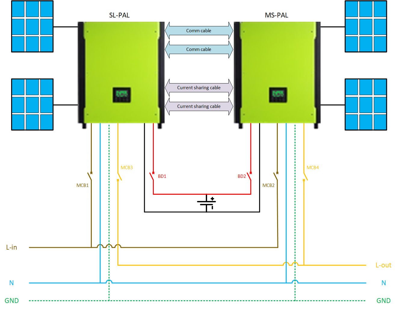

Tomasi,tomas píše:Ale ty ten měnič můžeš také u Infini vypnout a nabíjení z panelů bude přesto zachováno. Stačí déle podržet tlačítko OFF a měnič se vypne (na výstupu nebude napětí a pokud máš akumulátor vybitý, tak ten měnič je už asi stejně vypnutý) ale MPPT regulátor, displej a komunikace bude dále fungovat.
tak jsem to vyzkoušel a měl jsi pravdu! Nejen že to funguje, ale potvrdilo se, že jde o vůbec nejlepší postup, jak vypnout jeden z měničů v tandemu.
Pravidelní čtenáři si budou pamatovat několik vypínacích experimentů, které jsem prováděl dříve: https://forum.mypower.cz/viewtopic.php? ... 288#p78288Tímto si sypu popel na hlavu, že mne tenkrát vyzkoušet ten nejjednodušší způsob - tedy tlačítka ON a OFF.
Zapojení:
Dva InfiniSolar 5K plus v tandemu. Oproti obrázku níže jsem provedl změnu v zapojení panelů tak, že Slave měnič nyní k sobě nemá připojeny žádné stringy. Master měnič má připojeny všechny čtyři stringy. Jelikož měnič má jen dva MPPT vstupy, vždy východní a západní string jsem spojil paralelně dohromady a každému přidal MC4 diodu. 72 panelů je tedy rozděleno na 2 x 18s2p. V případě ambientního světla by se tak měl proud do každého vstupu zvětšit dvojnásobně. U přímého osvětlení sázím na to, že Slunce bude přímo ozařovat jen východní nebo jen západní pole, nikoliv východ i západ najednou. Nejblíže by taková situace mohla nastat jen v poledne. V tomto zapojení tedy Slave měnič pouze odebírá energii z baterek a DC sběrnice, vyrábí 50% AC výkonu, ale jeho MPPT vstupy se nepoužívají.
Postup vypnutí:
1) Na Slave stisknu a podržím tlačítko OFF, dokud nezačne pískat.
- Slave měnič přestane dodávat AC výkon, veškerou AC zátěž okamžitě přebírá Master. Operace je bez výpadku.
- Display na Slave stále svítí, ukazuje hodnoty, měnič přerušovaně píská, komunikace funguje.
- Odběr Slave z baterie je 0.4A x 50V = 20W
2) Vypnu jistič MCB1
- Slave tak ztratí synchronizaci s DS, což se ukáže na jeho displayi.
- Za cca 5 sekund display zhasne, utichnou větráky a měnič se úplně vypne.
- Odběr Slave z baterie je 0.01A x 50V = 1W (Vypnutím jsem tedy ušetřil 124W ze 125W vlastní spotřeby)
Postup zapnutí:
1) Zapnu jistič MCB1
- Slave měnič se sám nastartuje a přerušovaně píská.
- Odběr z baterie je 0.4A x 50V
2) Na Slave stisku a podržím tlačítko ON.
- Měnič převezme 50% AC výkonu.
Přepojení všech stringů na Master a vypnutí Slave v těch nejhnusnějších dnech tedy bude rozumný způsob jak přečkat Zimu. Vypadá to složitě, ale v reálu prostě stačí použít tlačítka ON/OFF a jistič. Pozitivní je, že obě operace jsou online, bez výpadků AC a bez restartů. Není také potřeba měnič fyzicky odpojovat od baterie. Zajímavé naopak je, že dokud má Slave měnič synchronizaci s DS, nechce se úplně vypnout a pořád sosá 1.9W z DS a 20W z baterky. Teprve vypnutí jističe DS jej donutí úplně chcípnout.
