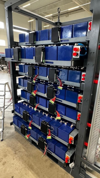

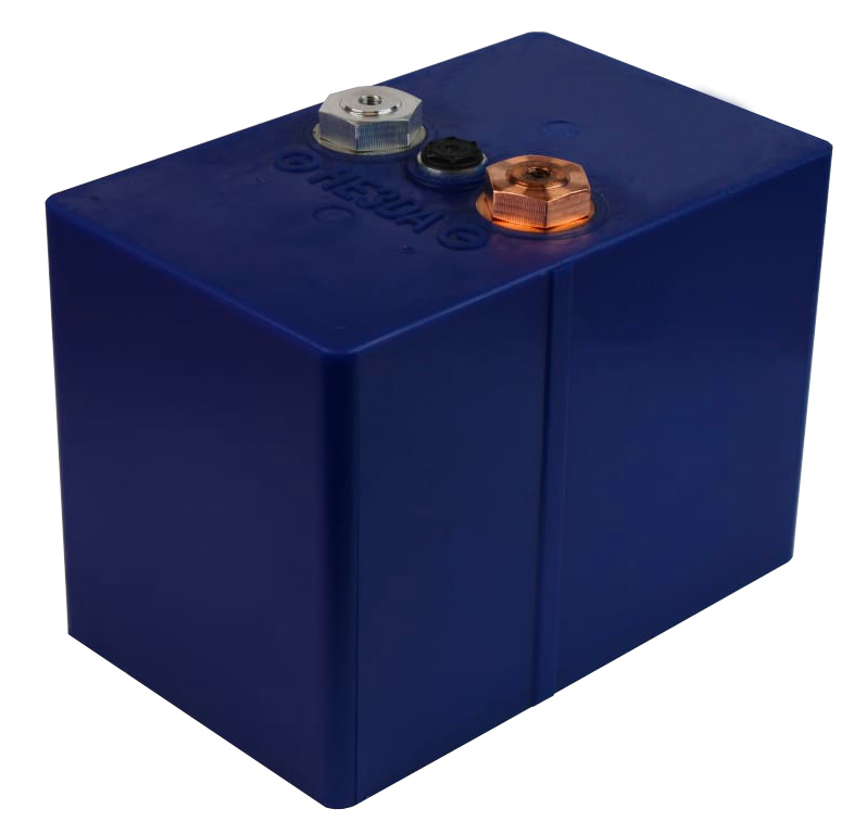

Na záběrech z továrny jsou vidět články HE3DA, které obalem odpovídají těmto. Na horní části obalu článku je 3D vystupující popis "HE3DA". Běžné čínské články mají na rozdíl od těchto vývody umístěny podélně s delší stranou článku. Navíc vnitřní, patrně hliníkový, obal článku je v tom povrchovém plastu přímo zalitý tj. nejedná se o běžnou fólii jako u čínských článků. Takže podle obalu se to přímo běžným čínským článkům rozhodně nepodobá, ale tak jako tak se z toho nedá jednoznačně určit co za články jsou uvnitř, protože k tomu by někdo musel jeden z těch článků rozebrat/rozřezat jak jste už ostatně i vy sám dříve v předchozí části této diskuse zmínil.

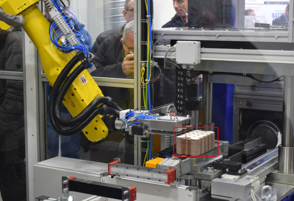

Následující obrázek z technologie ve výrobním závodě by mohl zobrazovat skládání vnitřních vrstev článku HE3DA což by i odpovídalo tvrzení pana Procházky o tom, že vrstvy se u těchto článků nebalí jako svitky u klasických článků, ale že se jen ukládají na sebe. Opět však nelze jednoznačně určit zda je to skutečná součást výrobního procesu článků HE3DA a nebo jen "technologická Potěmkinova vesnice".
