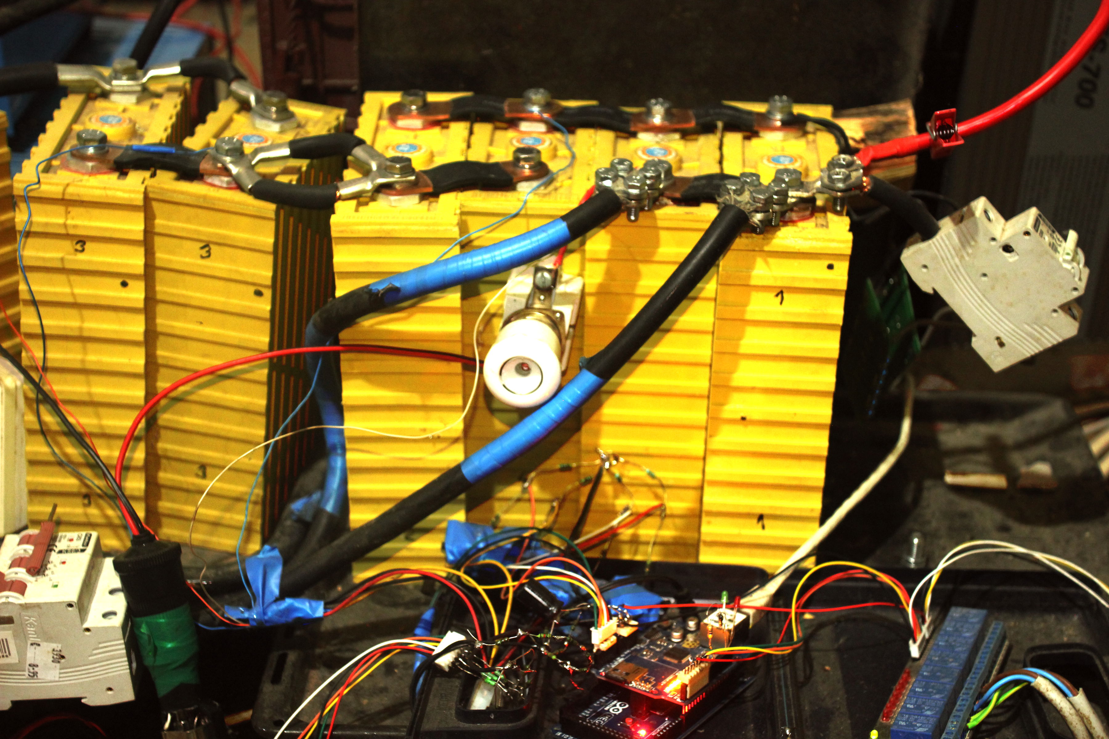

Dnes som ešte urobil nové spárovanie článkov v FVE, ako radil PanTaum
a zvýšilo mi to kapacitu z 218 na 230 Ah.
Len neviem či by medzi článkami nemali byť aspon 125 A poistky, keby sa nejaký odporúčal do neba.

Pred pár dňami som prerobil istenie pred meničom a chcel by som cez tie 3 x 50 mm2 Cu - l = 900 mm,
ťahať cca. 13 min 600 A alebo kontinuálne 375 A.
Mám tam poistky 22x58 gG - 125 A - 120 kA AC / 50 kA DC.
Je na to pripojených 230 Ah LiFe a 1600 Ah Pb.
Ak LiFe dá 20C skratový prúd = 4600 A a 8 Pb bateriek 8800 A,
dokopy 13400 A pri 10 V, vydrží to ten odpínač ?
Za tým odpínačom je 3300 VA MeanWell a 1600 VA Victron.
To je 275 A + 135 = 410 A kontinuálneo prúdu. / cos fi = 1, t = 25 * C /
Podľa tých grafov by mali 125 A poistky vydržať 200 A cca. 800 sekúnd, ergo 3 x 200 = 600 A,
ale čo keď ten prúd nebude na tej zbernici rovnomerý medzi 3 poistky, ale bude napr.
200, 250, 150, potom to bude reťazová reakcia a tma oveľa skor ?
Ale vydrží to aj ten odpínač ? Čo keď sa poistka neprepáli ale prilepí a nebude sa to dať vypnúť ?

O vypínací schopnost neměj obavy, tohle je do 50kA, sám to píšeš. To rovnoměrné rozložení proudu nebude pravda. Já bych tohle řešil pojistkami PN2 (PNA2) v držácích, s nasazenými "žehličkami" - tyhle pojistky jsou dostupné do 400A, a taky kabel by potom měl mít odpovídající průřez... Jo to už je těžká energetika... To , že by odpojovač nezvládl vypnout 12V bych se vůbec nebál, tam je riziko oblouku minimální. Ostatně proč jsou ty pojistky 3?
Tím zkratovým proudem bych si nebyl tak jist - zkus si změřit vnitřní odpor aku, třeba tak, že setrejíš generátor obdélníku 1:1 1khz, kerým budeš spínat nejakej výkonovej fet, se zátěží cca 1 Ohm (10A-12A) a změřit střídavý napětí, který to na baterkách vytvoří. Abys nebyl překvapen, že to nebude tolik, kolik si myslíš.
Bude to viac ?
No riešil som to tak, lebo spodky mali len PNA000 PNA00 a zehlicky nemali vobec.
Spodky PNA2 a 400 A poistky nemali tiež.
Ten drát je 150 mm2 to by malo vydržať aj 900 A krátkodobo, len to pripojenie
na ten odpínač je slabé a na PNA2 spodok by som ako dal 3 oká M10/70, z každej strany ?

Spíše nežli pojistek, bych se obával těch drátů okolo. Chtělo by to trošku štábní kultury a upravit rozvody tak, aby to alespoň vzdáleně připomínalo elektrický rozvod. Systém vrabčí hnízdo je sice možná zajímavější, ale trošku by to upravit chtělo. Původně jsem to vůbec psát nechtěl, ale mé vnitřní "já" zvítězilo. PROMIŇTE.
Ako upraviť 10 paralelných vetiev 25 až 50 mm2 ? To sa za 20 € nedá
A musí to byť na ploche 30 x 40 cm.
A to ešte na 2. rok pribudnú ďalšie baterky, ak budú peniaze.
Do akého prípojného dobu dám dokopy 500 mm2 Cu ?
Alebo mi banka požičia 4000 € s 0 % úrokom na 15 r., čo je návratnosť
dvoch Studerov 4000 VA / 48 V ? Tým by sa 10 až 12 paralelných vetiev
zmenilo na 3. Redundancia musí byť.
