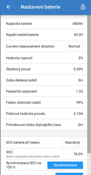

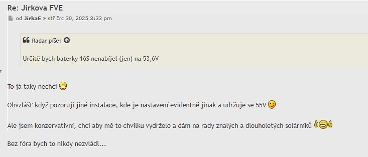

Jirko, proč máš v shuntu hodnotu 53,60? Čeho tím chceš docílit? MPPT prostě dál nebudou nabíjet adekvátním proudem..screen od tebe jsem dával sem znovu teď

Díky, mrknu na to. Díval jsi se Ty na moje screeny?

dival, ale dal jsi jen smartshunt. Bez mppt nebo hodnot bulk/abs/float to je tezke hodnotit. Ale jestli ti to funguje, ladit si to nemusis. U shuntu mas 53,6 tak jestli mas float v mppt vyssi, fungovat reset bude. Jestli to mas vyssi, a resetuje se ti to, tak se to resetuje pravdepodobne jeste v abs fazi. Coz nicemu nevadi a sam to tak mam. Jen nesmi byt clovek prekvapeny, ze mu ubyde soc, jak to sjede na float

Sakryš noha, sleduješ co píšu?glottis píše: stř črc 30, 2025 8:55 pmdival, ale dal jsi jen smartshunt. Bez mppt nebo hodnot bulk/abs/float to je tezke hodnotit. Ale jestli ti to funguje, ladit si to nemusis. U shuntu mas 53,6 tak jestli mas float v mppt vyssi, fungovat reset bude. Jestli to mas vyssi, a resetuje se ti to, tak se to resetuje pravdepodobne jeste v abs fazi. Coz nicemu nevadi a sam to tak mam. Jen nesmi byt clovek prekvapeny, ze mu ubyde soc, jak to sjede na float
Píšu, že JIRKA má toto nastavení na shuntu , ne já
Já tu nastavení psal několikrát dokola a Ty jako reakci sdílíš link Offgrid garage Andyho settings, s tím že nerozumíš o čem píšu,
a přitom v tom není žádný rozpor ....
Andy (i já) má v MPPT absorbtion 55,20V, float 53,60V a rebulk offset 0,6V = důsledek: bulk charge nastane opětovně po vybití nabité baterie na 53V...
Andy (i já) má v SHUNTu "charged voltage" na 55V, protože potřeba prostor pro sync SOC na 100% ... to jsou ty 0,2-0,3V o kterých píše Victron
KDEŽTO JIRKA má v SHUNTu "charged voltage" nastaven na 53,60V.
Co z toho plyne ....? něco tu nehraje ....
1) Já bych nastavil parametry v MPPT i SHUNTU dle Andyho. Udělal jsem to tak z pozice amatéra u sebe a funguje to...
2) V MPII bych přes VE.Config charger parameters nastavil stejně, vyhodil externí nabíječku přes další shunt zcela ze systému
3) Zapojil síť na Multiplusy a nechal to dobít a srovnat jimi, ať se to do toho 1. srpna stihne a Jirka může vše vyresetovat
4) DISCLAIMER - Jirko, neznám Tvův battery pack, co s čím je paralelně, jaké BMS, co hlásí, stáří, stav...

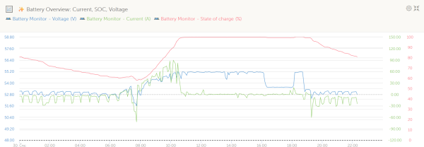

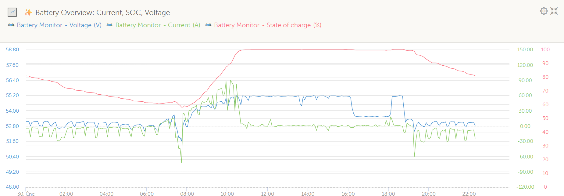

Po skoro celém dni sem dám ještě tento sreen, je z něj zřejmé, co jsem tady opakovaně popsal ...
Data ze shuntu
Data ze shuntu

Mám tam 55,2V a měl jsem tam 55,4V ten screen vznikl v moment mých dotazů - byl jsem na chvilku zmatený, co tam vlastně má být - vůbec jsem to nechápal - nyní už snad anoRadar píše: stř črc 30, 2025 8:14 pmJirko, proč máš v shuntu hodnotu 53,60? Čeho tím chceš docílit? MPPT prostě dál nebudou nabíjet adekvátním proudem..screen od tebe jsem dával sem znovu teď
U mě se to chovalo tak, že to dojelo na 55,4V a přeplo MPPT - během minuty to bylo na 53,8V = k žádné synchronizaci ani dojít nemůže - jsem si myslel.
Tak jsem si na chvilku myslel že tam má být právě Flot napětí - aby k té synchronizaci vůbec došlo....
To napětí 53,6V tam bylo jen na chvilku - čtu co píšete a snažím se z toho naučit a poučit - jen jsem to nechápal...
Tady jsem Ti i odpověděl hned... Jen jsem tam nenapsal, že jsem to vrátil zpět
To už by se mě to i dávno vypnulo
Z Tvého screenu je jasné, že jsi tam měl 4h napětí 55,2V - což se mě ještě nestalo (za těch pár dní - reálného provozu) naopak - klasal jsem s baterkou dolů 10dní a hlavně mě neseděli výsledky.
Až to dospělo k rozhodnutí vše spustit znova, vše smazat, popřípadě změnit nastavení - pokud to mám špatně

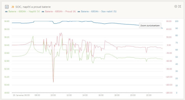

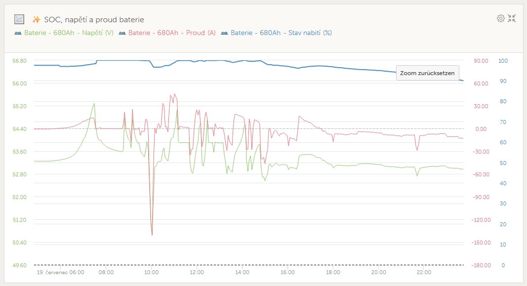

Ano, podobný graf mají k dispozici všichni stejně...
Tak tento graf je z 19.07 kdy jsem naposledy dosáhl SOC 100%
Na grafu je vidět i to, co jsem popisoval, kdy ASI díky spotřebě sice napětí došlo až na 55,25V nebo tak nějak, ale okamžitě padá dolů na nastavených 53,6V - nezůstalo to tam na 55,2V , neudržovalo - k automatické synchronizaci tak nedošlo... (proto jsem spekuloval, A PTAL SE VEŘEJNĚ, jestli tam nemá být napětí nižší - aby se to synchronizovalo pokaždé...
Jenže od té chvíle bylo hnusné počasí...
To se pak ještě v ten den všechno i zopakovalo a když to šlo na 100% naposledy - udělal jsem synchronizaci ručně - ale nevím jestli jsem to trefil - protože to na těch 53,6V spadlo pokaždé opravdu okamžitě...
Nevím jestli to v ten moment udělá větší spotřeba - asi jo, protože na 54,5V se mě aktivuje ohřev vody... (s myšlenkou že se kapacita baterie blíží ke 100%)
Další co mě napadlo je to, že může chvilku trvat i to, jak se vyrovnávají ty tři různé sety baterek Lifepo mezi sebou - že mají různé BMS a různé kapacity - ale to jen spekuluju - podle mě jsou spojené dostatečným kabelem na tu měděnou kolejnici a stoupají a klesají úplně stejně...
Tak buď to mám špatně nastavené - nebo je to nějak jinak rozhozené - nevím
snad ten reset dnes pomůže.

Otázka je, či v momente keď dosiahlo napätie 55,2V bol už aj nabíjací prúd menší ako tail current. Asi nie, takže reset SOC v tomto momente by aj tak nezodpovedal skutočnosti.

Díky - jsem za odpovědi vděčný - ale nejsem znalec a nejsem zběhlý a často výrazům nerozumím a nevím co tím kdo co myslí.
Nyní je to taky tak.
Při ty první špičce kolem 8,00 ráno je napětí 55,2V a padá na 53,6V a proud jde z 15A na nulu - SOC 100% pokud dobře vidím a to ostatní nechápu na co se ptáš...
Mám tedy něco špatně v MPPT ? Že to tam nepodrží déle...?
Nejde to napsat celé Česky nebo Slovensky ? Nebo celé německy nebo anglicky ? Co je přesně : ,,nabíjecí proud menší než tail current ? "napätie 55,2V bol už aj nabíjací prúd menší ako tail current

Tail current = minimálny nabíjací prúd nastavený na smartshunte. Keď nabíjaš v bulk, tak sa nabíja max prúdom ako je nastavený v systéme, prípadne ako momentálne svieti slnko. Ak dosiahneš 55,2V, tak systém ešte nabíja pri tomto napätí určitý čas(absorbtion time) a prúd sa postupne znižuje, až dosiahne hodnotu toho min prúdu a udrží sa po určitý čas,btak nastane reset SOC.

Jirko, to bude i ten tvůj krátký případ, jak se dotazuješ výše...
Já to tak asi nechám, zřejmě systém ví, proč absorbční čas tak natáhl - já to nevím.

On asi bude rozdíl držet na nějakém napětí 15kWh baterku s 9kWp panely a držet 38kWh s panely 6,5kWp.
U Tebe jsou ty proudy pravděpodobně neustále mnohem větší a vše se mění a opakuje mnohem rychleji.
Každopádně si stále nejsem jistý - jestli mám nebo nemám něco špatně nastavené...
Tím nemyslím nějaké dolaďování a zvednutí proudu ze 4% na 5% ale jestli tam nemám nějakou zásadní chybu, která se po restartu bude časem opakovat...
Chápu dobře, že pokud bude napětí podle mého nastavení 3min na 55,2V nastane synchronizace SOC na 55V a 100% baterie ?
Nebo to mám poprve vypnout na 55,2V, vše vypnout a odpojit, synchronizovat ručně a kalibrovat proud ?
Nebo to nechat jen na MPPT regulátorech ?
Nevím která varianta je správná aby to bylo alespoň trošku v richtigu...
