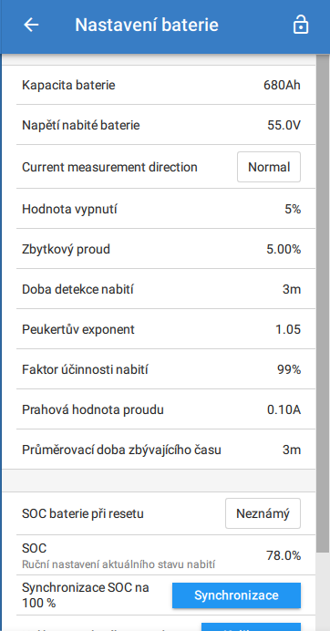

Jirko, proč máš v shuntu hodnotu 53,60? Čeho tím chceš docílit? MPPT prostě dál nebudou nabíjet adekvátním proudem..screen od tebe jsem dával sem znovu teď
poloostrov v módu AC IGNORE

Ja psal ze doporucuje v manualu:Radar píše: stř črc 30, 2025 7:48 pmVždyť jsi tu psal, že sám Victron tam doporučuje dát napětí float... A já na to reagují v souvislosti s tím, co tu postoval Jirka, toto není to napětí float, co Victron myslí o nastavení shuntu.... Je to v diskuzi výše,, tady kus Jirkova screeenu....
The “charged voltage” parameter should be set to 0.2V or 0.3V below the float voltage of the charger.
To znamena nastavit to 0,2-0,3 pod float.
Pak to funguje tak, ze mppt tlaci bulk 55.2V, pak abs 55.2V a pak flaot 53.6V. Baterie je nabita ne az rekne shunt ale az mppt prepne na float. Dokud se to nestane, neskoncilo pro mppt nabijeni a baterie muze mit sice 100% ale nemusi. Kdyz padne float, mppt usoudil ze to je hotove. V tu chvili mppt dal 53,6V, napeti na baterii zacne klesat a netece do baterie proud. V tuhle chvili uz zacina bezet timer na tech 5 minut. Pokud uz teda nebezel driv. Kdyby byla abs faze moc dlouha, stane se to. Protoze mam ve smartshuntu nastavenou 0,3V pod floatem, je dost pravdepodobne, ze za tech 5 minut nebude do baterii proud, protoze veskerou spotrebu pobere mppt.
Tahle metoda, coz propaguje victron, ma tu vlastnost, ze reset soc na 100% nastane az opravdu v tom floatu. Ja to tak treba nemam a reset socu mam nastavenej treba 54,5V a pak se stane to, ze se soc vyresetuje na 100% pri napeti 55,2V (pokud uz v abs fazi netece proud) a pak to skoci na float a nez napeti z baterii sjede na float, zacne ubyvat soc. Treba na 99%. A to lidi drazdi, jak uz jsem tu kolikrat na foru cetl. Muze tam byt i benefit netrapit tak baterie ale to uz hodn ezavysi na nastaveni napeti a abs casu.
Pokud namitnes, ze tak muze dojit k resetu mnohem driv, uz pri nabijeni, kdy je napeti > 53,6-0,3 tak ano, muze to nastat ale s velmi malou pravdepodobnosti. 5 minut bys msle mit napeti nad tou hranici a jeste proud do baterie mensi nez ten tail current.
A znovu pisu, ze ja tohle nastaveni nepriopaguju, jen ze bude taky fungovat. Spis bych se drzel nastaveni, treba jako ma andy z offgrid garage. Ma tu svoje nastaveni i s obrazky

dival, ale dal jsi jen smartshunt. Bez mppt nebo hodnot bulk/abs/float to je tezke hodnotit. Ale jestli ti to funguje, ladit si to nemusis. U shuntu mas 53,6 tak jestli mas float v mppt vyssi, fungovat reset bude. Jestli to mas vyssi, a resetuje se ti to, tak se to resetuje pravdepodobne jeste v abs fazi. Coz nicemu nevadi a sam to tak mam. Jen nesmi byt clovek prekvapeny, ze mu ubyde soc, jak to sjede na float

Sakryš noha, sleduješ co píšu?glottis píše: stř črc 30, 2025 8:55 pmdival, ale dal jsi jen smartshunt. Bez mppt nebo hodnot bulk/abs/float to je tezke hodnotit. Ale jestli ti to funguje, ladit si to nemusis. U shuntu mas 53,6 tak jestli mas float v mppt vyssi, fungovat reset bude. Jestli to mas vyssi, a resetuje se ti to, tak se to resetuje pravdepodobne jeste v abs fazi. Coz nicemu nevadi a sam to tak mam. Jen nesmi byt clovek prekvapeny, ze mu ubyde soc, jak to sjede na float
Píšu, že JIRKA má toto nastavení na shuntu , ne já
Já tu nastavení psal několikrát dokola a Ty jako reakci sdílíš link Offgrid garage Andyho settings, s tím že nerozumíš o čem píšu,
a přitom v tom není žádný rozpor ....
Andy (i já) má v MPPT absorbtion 55,20V, float 53,60V a rebulk offset 0,6V = důsledek: bulk charge nastane opětovně po vybití nabité baterie na 53V...
Andy (i já) má v SHUNTu "charged voltage" na 55V, protože potřeba prostor pro sync SOC na 100% ... to jsou ty 0,2-0,3V o kterých píše Victron
KDEŽTO JIRKA má v SHUNTu "charged voltage" nastaven na 53,60V.
Co z toho plyne ....? něco tu nehraje ....
1) Já bych nastavil parametry v MPPT i SHUNTU dle Andyho. Udělal jsem to tak z pozice amatéra u sebe a funguje to...
2) V MPII bych přes VE.Config charger parameters nastavil stejně, vyhodil externí nabíječku přes další shunt zcela ze systému
3) Zapojil síť na Multiplusy a nechal to dobít a srovnat jimi, ať se to do toho 1. srpna stihne a Jirka může vše vyresetovat
4) DISCLAIMER - Jirko, neznám Tvův battery pack, co s čím je paralelně, jaké BMS, co hlásí, stáří, stav...

Tail current = minimálny nabíjací prúd nastavený na smartshunte. Keď nabíjaš v bulk, tak sa nabíja max prúdom ako je nastavený v systéme, prípadne ako momentálne svieti slnko. Ak dosiahneš 55,2V, tak systém ešte nabíja pri tomto napätí určitý čas(absorbtion time) a prúd sa postupne znižuje, až dosiahne hodnotu toho min prúdu a udrží sa po určitý čas,btak nastane reset SOC.

Zřejmě tak trochu všichni, i já, opomíjíme fázi absorbce/absorbtion.
Tento parametr času se dá v MPPT nastavit na Fixní/FIXED a nastaví se čas, jak dlouho trvá absorbce a drží toto napětí (55,20V třeba) regulátor,
tak to má Andy,
Anebo se zadá doba Adaptivní/ADAPTIVE - tak to mám já. A to pak dopadá třeba tak, jak si můžete všimnout na mém grafu ze včerejšího večera
za včerejší den. Baterka se jeví půl dne nabitá, regl drží 55,20V, do baterie neteče skoro žádný proud, shunt ukazuje třeba 99,8% a nechápete proč
už dávno nepřišla synchronizace....
Pak přijde skoro večer a najednou ejhle - absorbce končí, SHUNT se synchronizuje na 100%, MPPT přechází do float, stáhne napětí na 53,60V a tam vegetuje... u mě až do "vybití na 53,00V, protože tam mám ten rebulk offset 0,6V, takže systém čeká... (nastavení taky dle Andyho)
Jirko, to bude i ten tvůj krátký případ, jak se dotazuješ výše...
Já to tak asi nechám, zřejmě systém ví, proč absorbční čas tak natáhl - já to nevím.
Paralelně se dívat na BMS a SHUNT jsem raději přestal v rámci zachování zbytků psychického zdraví
- Příspěvky: 2093
- Reputace: 290
Re: Jirkova FVE
On asi bude rozdíl držet na nějakém napětí 15kWh baterku s 9kWp panely a držet 38kWh s panely 6,5kWp.
U Tebe jsou ty proudy pravděpodobně neustále mnohem větší a vše se mění a opakuje mnohem rychleji.
Každopádně si stále nejsem jistý - jestli mám nebo nemám něco špatně nastavené...
Tím nemyslím nějaké dolaďování a zvednutí proudu ze 4% na 5% ale jestli tam nemám nějakou zásadní chybu, která se po restartu bude časem opakovat...
Chápu dobře, že pokud bude napětí podle mého nastavení 3min na 55,2V nastane synchronizace SOC na 55V a 100% baterie ?
Nebo to mám poprve vypnout na 55,2V, vše vypnout a odpojit, synchronizovat ručně a kalibrovat proud ?
Nebo to nechat jen na MPPT regulátorech ?
Nevím která varianta je správná aby to bylo alespoň trošku v richtigu...
