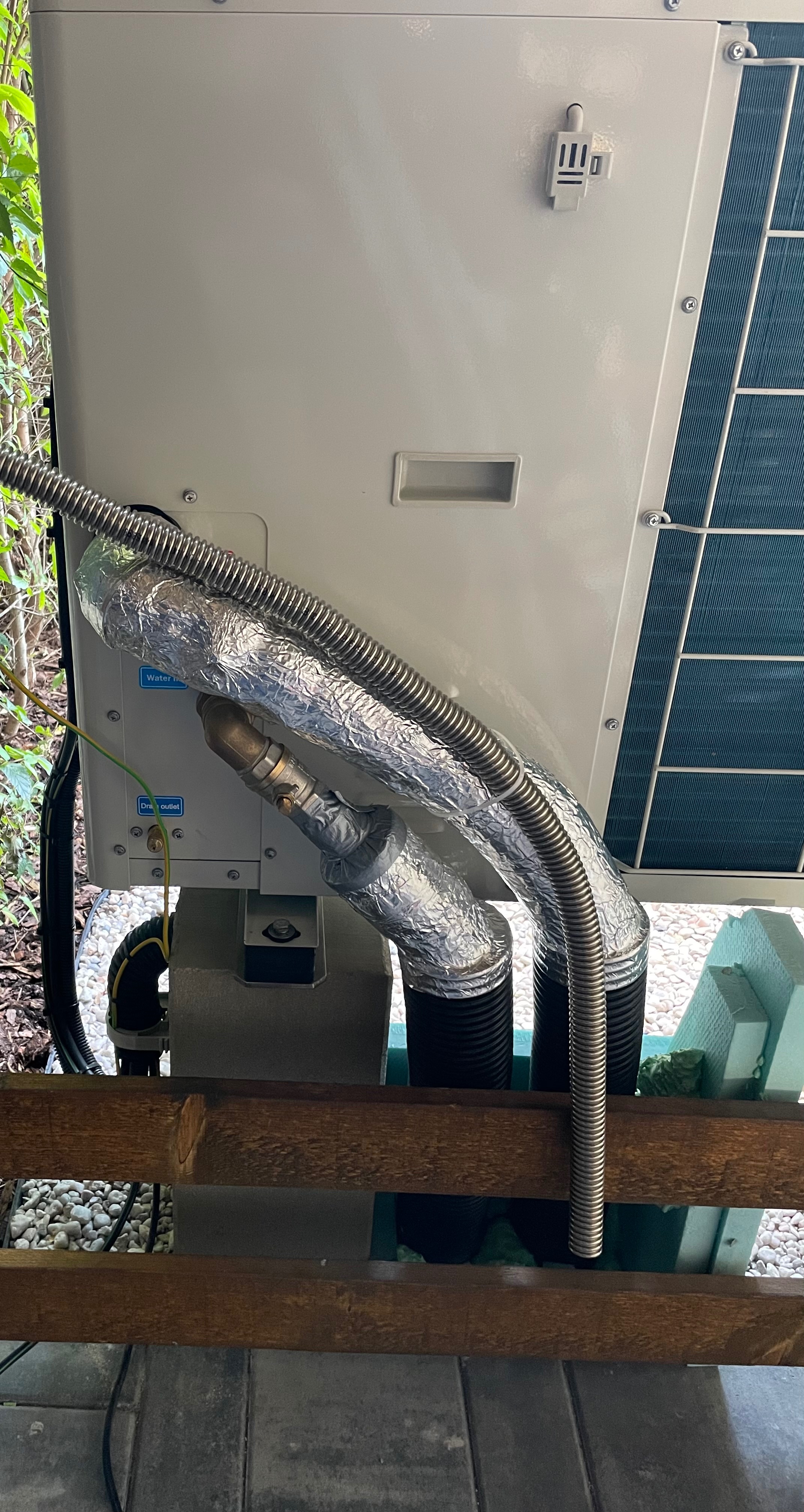

Ve fototermice mám použité nerezové hadice/vlnovec jako je toto: nerezový vlnovec
Mají speciální způsob skládání těsnění, takže si každý může hadici uříznout jak potřebuje.
Koncovky se skládají z tohoto: https://vi.aliexpress.com/item/1005006468617438.html

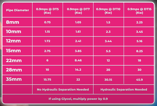

Alpex 32 je pri tomto cerpadle urcite OK, pridavam tabulku vykonov a prietokov, ktore pouzivam uz aspon 5r. Pri DN25 (1") je pri delta5 limit okolo 10kw, pri delta7 limit okolo 14kw. Ste pod nim. Pri ALPEX32 ste pri 20l/min (to cerpadlo nema) na rychlosti 0.6m.s, co je menej ako doporucuje norma.
Druha vec su tlakove straty. To mozete zistit ak nemate vypocet len heuristicky len 2ma sposobmi, docasne premostit "problematicke" prvky a pocuvat. Zacal by som vymenou tych hadic, ak nepomoze premostil ten kalorimeter normalnym nerez.vlnovcom alebo alpex atd. 3cestak nechal az uplne na koniec. Pre 3/4 DN20 je to 20x60s=1200l/hod co je daleko pod tym, co hovori TL.
K eurotis vlnovcom. Maju vyssie hydraulicke straty ako bezna rurka, preto treba pouzit o 1-2 vacsi priemer, ak je to instalacia urcena na trvale pouzivanie.
Najstarsia plastova "podlahovka" ktoru som mal cest vidiet/servisovat bola plastika nitra z roku 1986, urobena svojpomocne. 1" hadica utopena v 20cm potere. Dodnes funguje absolutne bezproblemovo. O kyslikovej bariere ani nechyruje a ak nedopustam vodu do systemu, ani nebude.

deltaT nechat na zaciatok na5. 1400l/hod=23l/min, co ALPEX32 zvlada. AJ to v rezime max vykonu, co nie je dlho. Nerez.vlnovec treba pouzit o 1 velkost vacsiu, tzn. DN32 alebo DN40 (kvoli hydr.stratam), zaroven netreba potom redukcne tvarovky a rovno montujes maticu s vnutornym zavitom na vonkajsi zavit (ak to tak mas urobene). K automatickym ventilom, staci jeden na spiatocke, ale tiez mam skusenosti ze je to kriticke miesto, lebo ventil sa nema izolovat (lebo inak nepracuje) a je to miestno najvacsich strat). Ak je zabezpecene "precyklovanie" obehovej vody, aj pri -10C to trva minimalne tyzden kym by vymennik zamrzol. Riesit sa to da viacerymi sposobmi, napr. termoclenom s alarmom alebo napr. vykurovacim kablom DEVI/Rautherm napojeny na shelly = za predpokladu ze mam elektrinu.

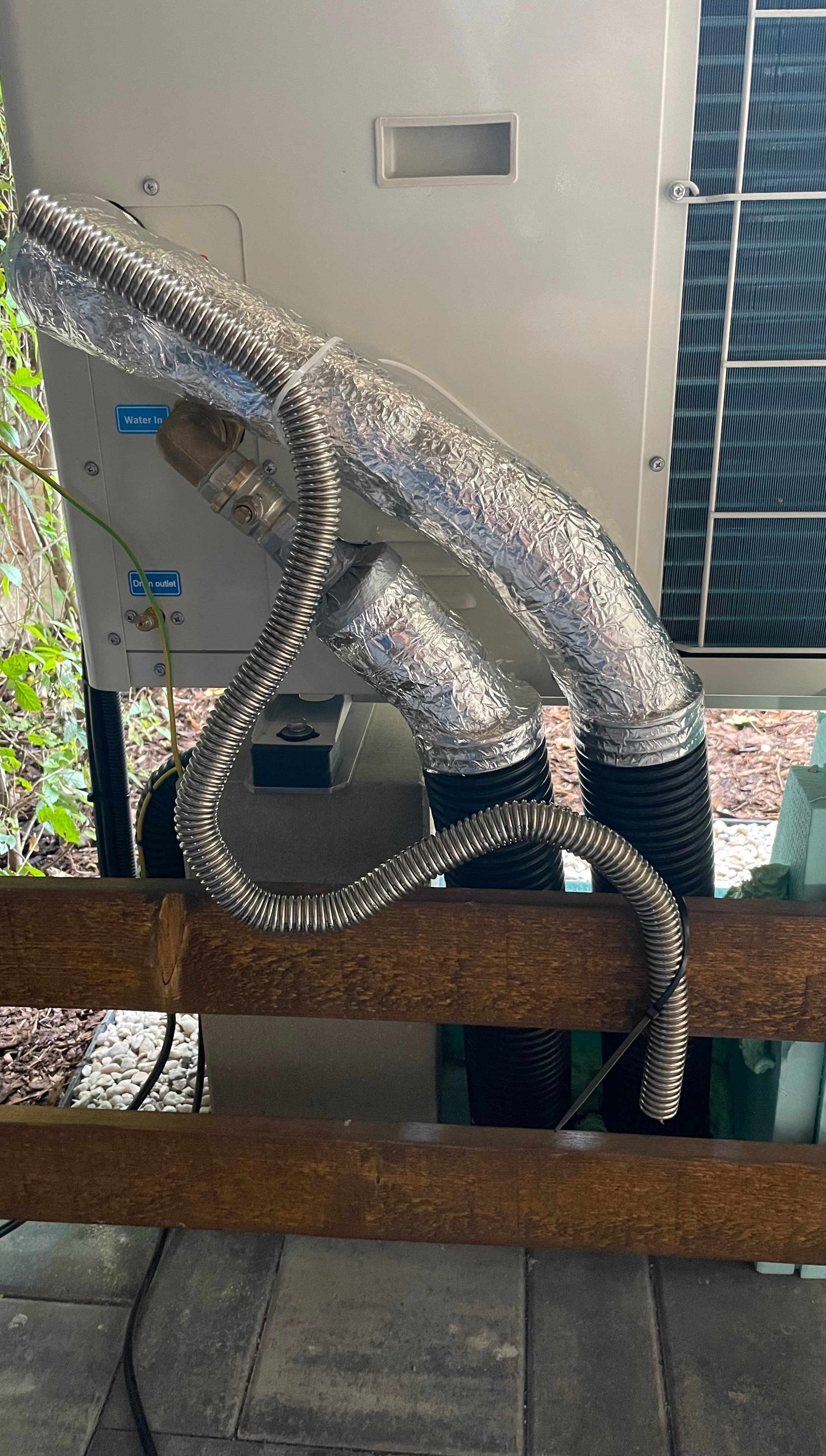

Udelat jen oblouk delky 60cm nebo nechat 100cm a takto nejak to naohybat(moc hezky to nevypada hlavne kdyz to splni ucel)

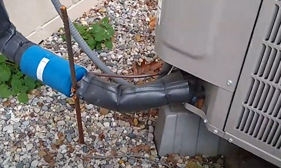

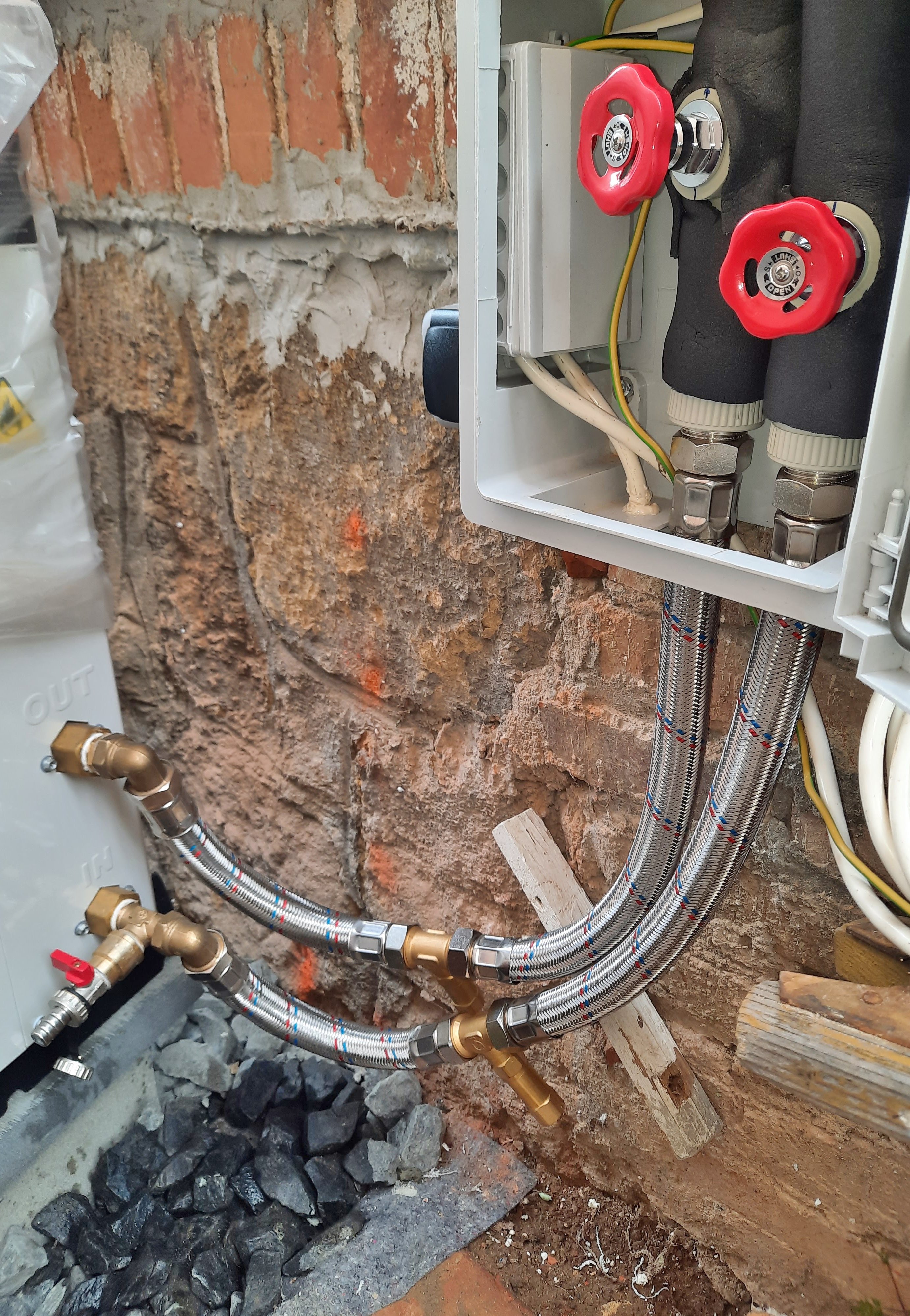

V ramci laborovania by som nechal na zaciatku vlnovec co najdlhsi a vyskusal rozne moznosti tvarov. Osobne by som polomer obluka nechal co najvacsi a smeroval ho z TC smerom dohora a k nicomu ho neprivezoval az kym nezmizne v tej ciernej chranicke, ale kludne moze byt lepsie daco ine. poskusaj.
Dalsia moznost (mnou nikdy nepouzita) je zakopat do zeme roxory a vyviazat rurky k nemu. Je mozne, ze akust.energia ktora cestuje po rurke sa bude sirit po roxore do zeme a do domu pojde menej, ale je to cisty pokus-omyl.
Dalsie veci su: zistit ci hluk sposobuje vodne cerpadlo alebo kompresor. To sa da zistit pomerne jednoducho, su rezimy v ktorych ide len pumpa (pripadne ju pripojim napriamo a pocuvam). Dalsie veci (ak horeuvedene nezabere) je mrknut na vnutorne rozvody a pozriet filtre, 3cestak a vyradit na chvilu ten kalorimeter. zistis co huci najviac.
obrazky nie su moja instalacia len pre ilustraciu podobnych rieseni...
