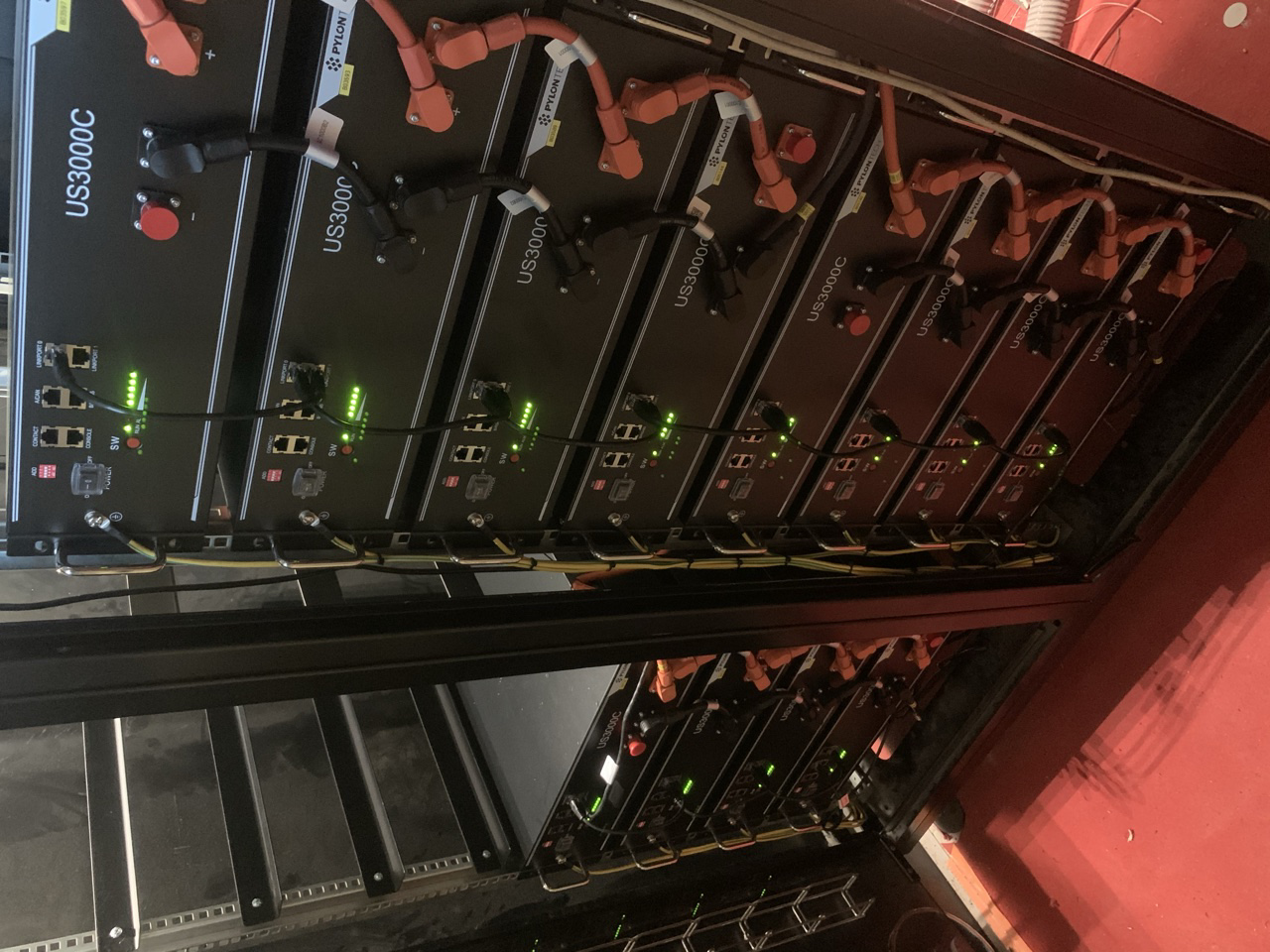

Potvrzuji pro ostatní, že opravdu ty Pylontechy US3000C jdou do 16 kusů použít s CAN komunikací bez Pylontech LV Hubu. A Studer akceptuje i jejich DoD 95%.
Při použití RS485 nepotřebujete žádný LV Hub, ale nevím zda Xcom 485 už umí komunikovat s aktuální BMS v US3000C. Zjistím až mi přijde Xcom 485 a pověsím na něj 20 baterek (chci se vyhnout LV Hubu).
Jinak maximální množství baterií US3000C v jedné instalaci je 96 kusů, takže teoreticky 340 kW= zhruba jako 3,5 baterie z Tesla X

Ještě mám vše připraveno na dalších 12 kusu US3000C. Proto jsem dával 2x Rack 42U. Musím ještě zjistit jak je to s tou Xcom 485 a Pylontechem. Zda to bude spolu chodit, abych nemusel řešit ten LV Hub.

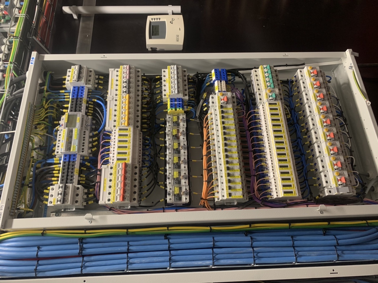

Tak a právě tu máme první letošní black-out ze strany ČEZu. Zřejmě z důvodu toho větru se někde něco semlelo.
A co myslíte, že se děje u nás? Nic, svítíme, odvlhčujeme, topíme, hraje hudba a já si budu muset najít kapesníčky, protože dostanu elektronový orgasmus.
A to jsem asi před hodinou dokončil přechod na 3 fázový ostrovní FVE systém.
Na fotce rozvaděč pro vytěžování z FVE a kompletní elektro pro jezírko a venkovní technologie (nebudu teď zmiňovat, že venkovní technologie mají ještě druhý rozvaděč).

A čtenáři zase můžou mít orgasmus z toho tvého rozvaděče a kabelových svazků. Jaký to krásný řetězec....
- berry
- Příspěvky: 101
- Registrován: ned dub 05, 2020 7:39 pm
- Lokalita: Olomouc
- Výkon panelů [Wp]: 5445
- Kapacita baterie [kWh]: 15,4
- Bydliště: Olomouc
- Lokalita:OlomoucSystémové napětí:48VVýkon panelů [Wp]:5445 Kapacita baterie [kWh]:15,4
Re: FVE 19,95 kWp bez kompromisů - Dolní Posázaví
Krásné to je, to teda jo. Já ale původně myslel, ze je to rozvaděč z Temelina

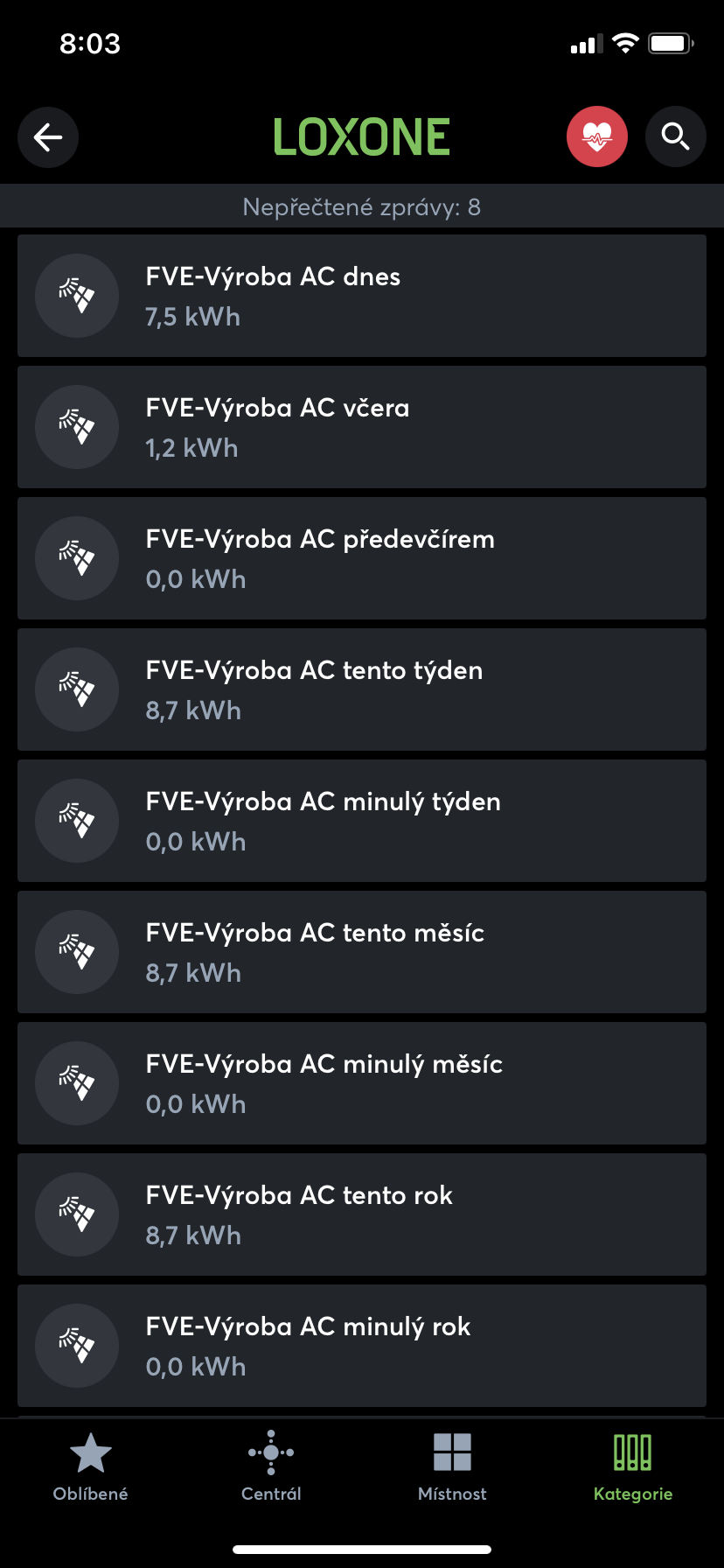

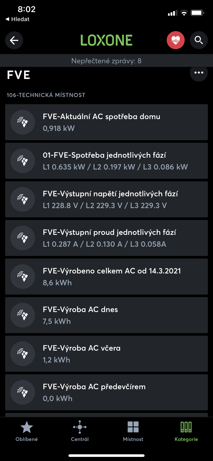

Takhle to pak vypadá v Loxone. Zatím jrn AC část.
