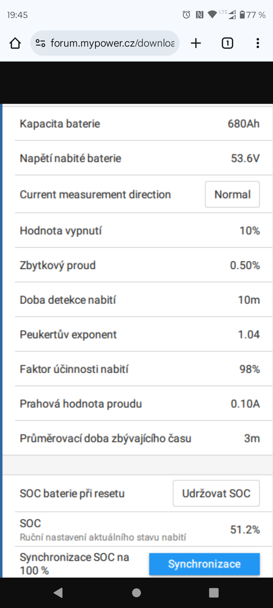

Re: Jirkova FVE
MPPT
nabíjecí napětí 55,2V (poté přejde do Absorbce)
absorbtion - adaptive
float voltage - 53,6V
rebulk voltage - 53,00V
SHUNT
napětí nabité baterie 55,0V (Victron návod doporučuje 0,2-0,3V níže jak max v MPPT)
tail current 4%
čas 3min
synchronizace funguje
Určitě bych baterky 16S nenabíjel (jen) na 53,6V
SHUNT
tail current 4%
čas 3min

Re: Jirkova FVE
To já taky nechci
Obvzlášť když pozoruji jiné instalace, kde je nastavení evidentně jinak a udržuje se 55V
Ale jsem konzervativní, chci aby mě to chvilku vydrželo a dám na rady znalých a dlouholetých solárníků
Bez fóra bych to nikdy nezvládl...
PS: U Soběstačného domu má MPPT 3 asi o nějakou desetinku jiné nastavení...
Já to mám ve druhém okně a projistotu hlídám, kvůli té AC nabíječce.
Zajímavé je to, že to vždy vyjede pomalu na 54,2V a už asi 6x to pak spadlo za 15-20sec zpět na 53,9V a vše se opakuje asi v 30min intervalech - to bych normálně nevěděl, ale tím jak to mám tady zobrazené...

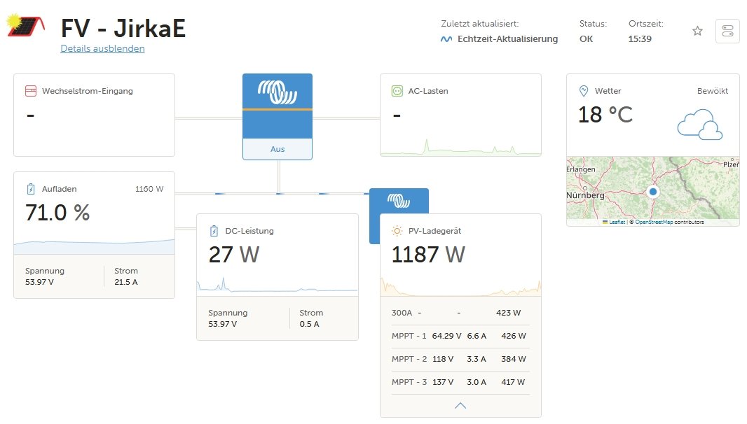

A s tím jiným nastavením MPPT to tak na 99,9% jak si myslíš, nebude....
Pokud baterie dosáhne 100%, je v absorbtion a posléze float, postupně se odstaví MPPT, některé zcela, a aktivní spotřebu táhne klidně jen jedno.
Viz obrázek, výkon z MPPT a zátěž na AC OUT... (tak jsem to vysledoval já, MPPT mám dvě)

Ano - pravděpodobně to tak nebudeRadar píše: stř črc 30, 2025 4:51 pmA s tím jiným nastavením MPPT to tak na 99,9% jak si myslíš, nebude....
ALE ten Flot na 55V tam asi tak bude je to v tom stavu několik hodin denně, po té co se denně (včetně léta) dohřeje ta 1000L akumulačka a zároveň samozřejmě baterky.

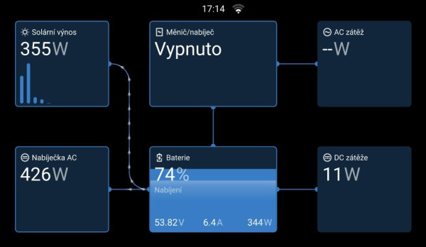

Re: Jirkova FVE

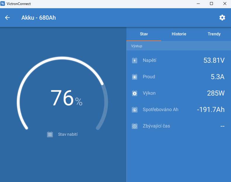

Asi můžu nechat nabíječku v klidu přes noc běžet.
Napětí kolem 53,90V je tam už od 48% a pořád to dělá dokola totéž.
Je možný že je to dorovnávání 3 setů baterek mezi sebou, napětí na všech třech stoupá a klesá vždy společně - jasně když jsou propojené nahoře na kolejnici....
Asi se to zvedá a klesá podle toho jak husté jsou mraky

Nevím jaká nabíječka a do jakého napětí nabíjí. Ale napětí 53,9 V při tak nízkém proudu může znamenat (téměř) plnou baterii a to se pak najednou napětí zvedne někam, kam nikdo nechce.
- Příspěvky: 2932
- Reputace:423
Re: Jirkova FVE
To je pravda - pokud mě to ukazuje špatně - že 74% může být i velmi zavádějící údaj - díky za upozornění.rva píše: stř črc 30, 2025 5:48 pmNevím jaká nabíječka a do jakého napětí nabíjí. Ale napětí 53,9 V při tak nízkém proudu může znamenat (téměř) plnou baterii a to se pak najednou napětí zvedne někam, kam nikdo nechce.
Raději to vypnu na noc. Snad to zítra nebude na celý den
Ještě by bylo řešení rychle vybastlovat vypnutí, na napěťový relé pokud to doleze třeba 54,8V a ten zbytek, do 55,2V už zítra nechat na MPPT regulátory.
Nabíječka je originál na LiFepo4 48V nějaký Číňan dojdu se podívat
Podle tohoto tam chybí ještě opravdu hodně...

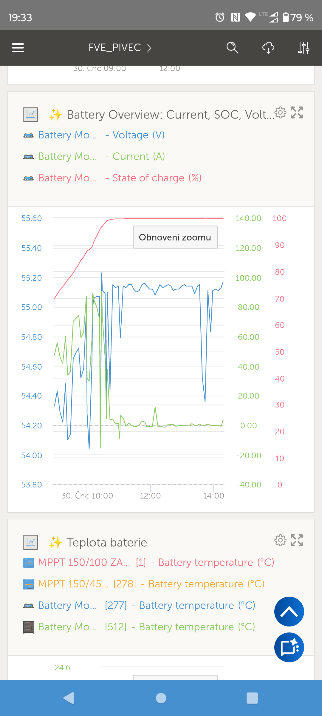

Glottis: ale při nabíjení baterie nepřejde do float na nastavené hodnotě float, jede bulk až do nastavené hodnoty 55,20. Pak přejde do float a drží float právě do nastavené hodnoty float 53,60. Tak to je. A proto drží systém plný nastavený nabíjecí proud až do max. Pokud použiješ rebulk offset, tak o tu hodnoti ještě víc snizuješ práh napětí, kdy se MPPT vrátí do bulk při vybíjení. Takže při nabíjení na hodnotě float voltage na žádné minimální proudy ještě nedojde... Podívej se do VRM

Re: Jirkova FVE
Zde. Kolísání proudu do baterie vlivem mraku nebo spotřeby pomiňte.

Z mého velmi nezkušeného pohledu se to chová zcela předvídatelně a všechna data - až na SOC za včerejšek - sedí a vše pasuje správně za ty 2 dny.
Včetně výkonu - který byl opět velmi bídný, protože 85% celého dnešního dne pršelo...
Včetně baterie ve které toho chybělo a chybí opravdu hodně...
I kdybych pustil to třetí MPPT dříve - pravděpodobně by došlo ke stejné kontrole a uvažování - jak to funguje vlastně.
Pokud by byla účinnost systému 85-90% za poslední měsíc, tak to úplně nevychází i s kapacitou baterky chybí do 15% stale 25kWh což je dost, takže toho nelituju...
A dotáhnu to = Synchronizaci a kalibraci proudu. A smazání všech dat - ať mám pevný bod nějakého startu - nyní Restartu
