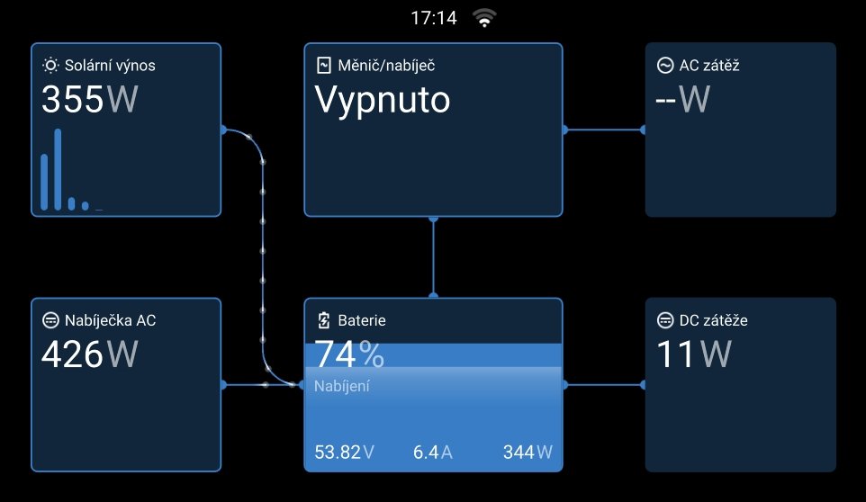

JirkaE
Příspěvky: 2932
Reputace:423
Lokalita: Kousek od Rozvadova
Výkon panelů [Wp]: 7350
Kapacita baterie [kWh]: 38
Re: Jirkova FVE
Nový příspěvek od JirkaE »
Na to už Cipis odpověděl a já v podstatě také.
Ostatní varianty tam sice jsou - ale nefungují.... Jediná která jde, je ta co popisuje Cipis.
Jako naivka jsem to ale i tak znova zkusil - prostě to nejde 😂😂 na ploše jsem měl chvilku i lodičku i větrník :lol:
Úplně jako první jsem měl přes druhý 300A Shunt měnič Easun 6,2kW
DC-zátěže fungují dobře a správně - problém u mě je to nastavení na hlavním Shunt a nasledná synchronizace a asi i kalibrace proudu.
Pokud mě poběží z DC jen jeden Shunt, je proud téměř nulový a jinak to kalibrovat podle mě ani nejde.
Cerbo už běží z externího zdroje a vše ostatní pak bude vypnuté a odpojené - až se to nabije na 100%
Obloha je sice stále zatažená ale ten svit skrz mraky zas něco dává a tak to pomáhá teď zas víc :D

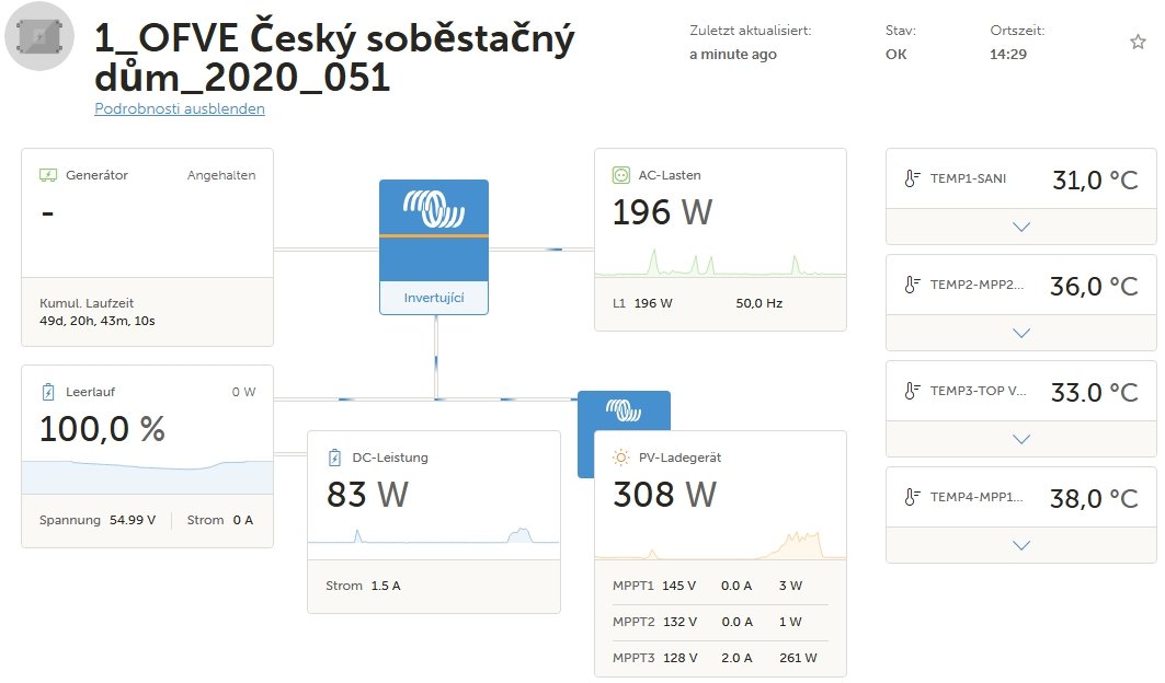

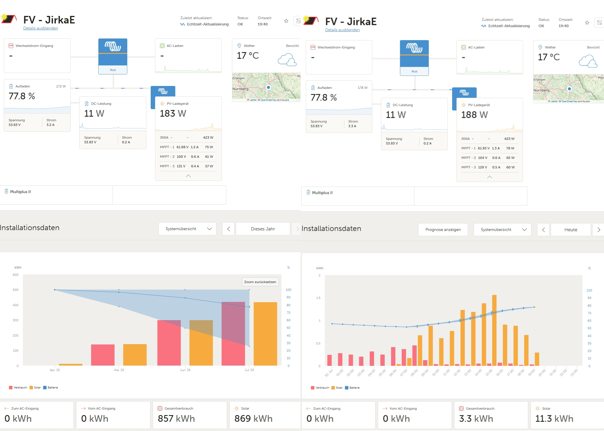

JirkaE
Příspěvky: 2932
Reputace:423
Re: Jirkova FVE
Radar píše: stř črc 30, 2025 1:58 pm
Určitě bych baterky 16S nenabíjel (jen) na 53,6V
To já taky nechci :D
Obvzlášť když pozoruji jiné instalace, kde je nastavení evidentně jinak a udržuje se 55V ;)
Ale jsem konzervativní, chci aby mě to chvilku vydrželo a dám na rady znalých a dlouholetých solárníků :yes:
Bez fóra bych to nikdy nezvládl...
PS: U Soběstačného domu má MPPT 3 asi o nějakou desetinku jiné nastavení... :dontknow:
Já to mám ve druhém okně a projistotu hlídám, kvůli té AC nabíječce.
Zajímavé je to, že to vždy vyjede pomalu na 54,2V a už asi 6x to pak spadlo za 15-20sec zpět na 53,9V a vše se opakuje asi v 30min intervalech - to bych normálně nevěděl, ale tím jak to mám tady zobrazené...

JirkaE
Příspěvky: 2932
Reputace:423
Re: Jirkova FVE
Asi můžu nechat nabíječku v klidu přes noc běžet.
Napětí kolem 53,90V je tam už od 48% a pořád to dělá dokola totéž.
Je možný že je to dorovnávání 3 setů baterek mezi sebou, napětí na všech třech stoupá a klesá vždy společně - jasně když jsou propojené nahoře na kolejnici....
Asi se to zvedá a klesá podle toho jak husté jsou mraky :D
