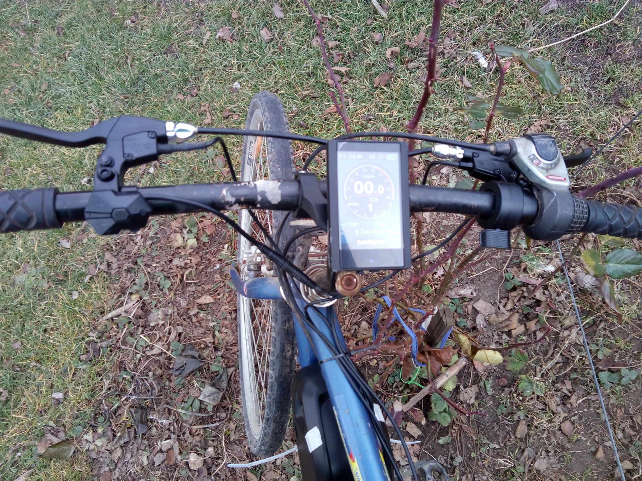

Tak jsem to objednal. Zatím na jedno kolo a když se to osvědčí, tak snad i na další kousky. A od těch pswpower z Evropy, ale přes aliexpress.

Vše přišlo z evropského skladu - a protože je jaro, tak jsem to namontoval na už nepoužívané kolo. Viklala se na něm klika a už jsem to nechtěl opravovat. Až po instalaci a první jízdě jsem si vzpomněl, že jsou ještě dva prasklé dráty v zadním kole na straně volnoběžky, které jsem taky nevyměňoval, protože bych musel demontovat volnoběžku. Ale zkušební jízdu kolo přežilo a asi to tak nechám, jen vyměním špice a přivrtám baterii k rámu (zatím je jen na jednom šroubu + 2x páska). To budu muset do rámu vyvrtat dva otvory pro závitové vložky. Je to pěkná stavebnice, jen člověk neví, co a v jakém pořadí má nasadit na řídítka.

Hlavní je před rozjezdem nezapomenout nasadit ruku či dvě - dle osobních preferencí každého soudruha
Pořadí nerozhoduje.

Vždyť na nich ještě skoro nic nemáš, tam zbývá místa...rva píše:Je to pěkná stavebnice, jen člověk neví, co a v jakém pořadí má nasadit na řídítka.
Ať ti to jezdí.

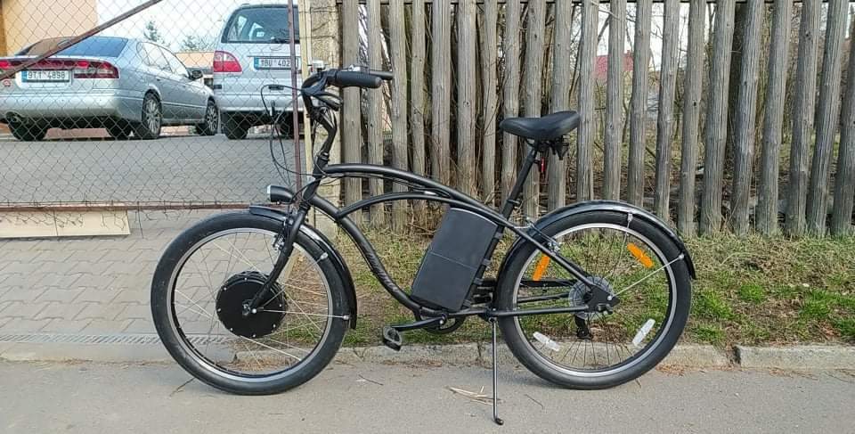

Konecne jsem po pulroce dodelal svuj dalsi kousek. Elektroharleykolo
1kw v prednim kole 20ah baterka
10kw suntech, 2x 5kw axpert vm3

zkouska pred lakem, dobry, uz se zacina delat pekne...

pekna prace... netrpi ta baterka v neodpruzenem ramu?

Netušim, asi jako já. Na špatné cestě při max rychlosti, nic moc.
