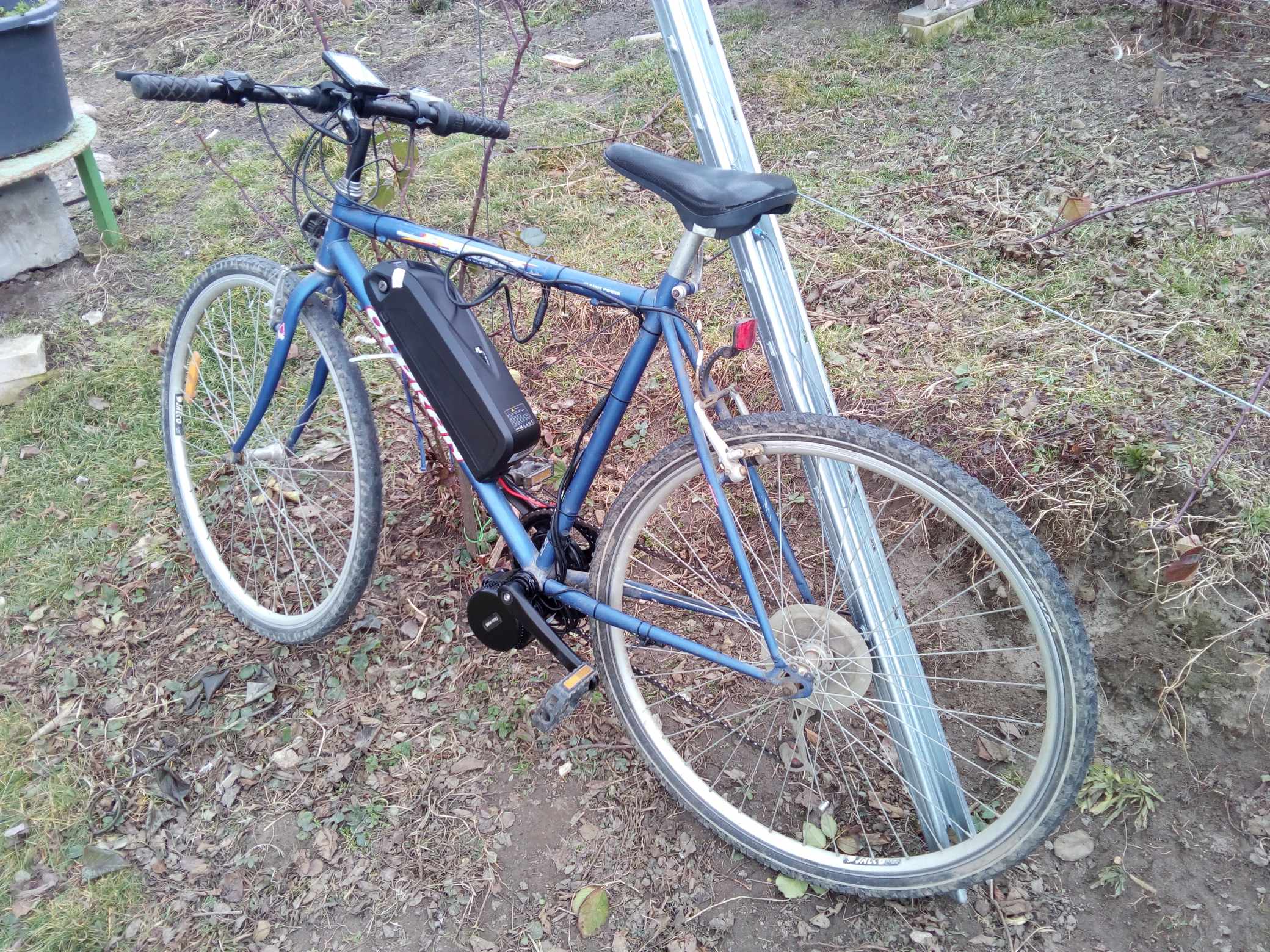

Vše přišlo z evropského skladu - a protože je jaro, tak jsem to namontoval na už nepoužívané kolo. Viklala se na něm klika a už jsem to nechtěl opravovat. Až po instalaci a první jízdě jsem si vzpomněl, že jsou ještě dva prasklé dráty v zadním kole na straně volnoběžky, které jsem taky nevyměňoval, protože bych musel demontovat volnoběžku. Ale zkušební jízdu kolo přežilo a asi to tak nechám, jen vyměním špice a přivrtám baterii k rámu (zatím je jen na jednom šroubu + 2x páska). To budu muset do rámu vyvrtat dva otvory pro závitové vložky. Je to pěkná stavebnice, jen člověk neví, co a v jakém pořadí má nasadit na řídítka.

Hlavní je před rozjezdem nezapomenout nasadit ruku či dvě - dle osobních preferencí každého soudruha

Vždyť na nich ještě skoro nic nemáš, tam zbývá místa...rva píše:Je to pěkná stavebnice, jen člověk neví, co a v jakém pořadí má nasadit na řídítka.
Ať ti to jezdí.

Nech dlho a dobre funguje.rva píše:Vše přišlo z evropského skladu - a protože je jaro, tak jsem to namontoval na už nepoužívané kolo. Viklala se na něm klika a už jsem to nechtěl opravovat. Až po instalaci a první jízdě jsem si vzpomněl, že jsou ještě dva prasklé dráty v zadním kole na straně volnoběžky, které jsem taky nevyměňoval, protože bych musel demontovat volnoběžku. Ale zkušební jízdu kolo přežilo a asi to tak nechám, jen vyměním špice a přivrtám baterii k rámu (zatím je jen na jednom šroubu + 2x páska). To budu muset do rámu vyvrtat dva otvory pro závitové vložky.
Ak môžem odporučiť, ten motor by bolo dobre oprieť o rám. Medzi rám a motor vložiť kúsok tvrdej gumy, stredové uchytenie motora bude menej namáhané.

Díky za upozornění. Vede tam holé lanko k přehazovačce, tak ho dám do bowdenu a trochu bokem. Ještě jsem přiobjednal přední světlo, jen se koukám, že je na 6V, tak to je asi někde u středového motoru i DC/DC převodník.

To lanko som tam mal aj ja, ale som ho prehodil na vrchnú časť rámu.
Svetlo som tiež chcel pripojiť na ten výstup z motora, no nakoniec som si kúpil samostatné s vlastnou batériou.
