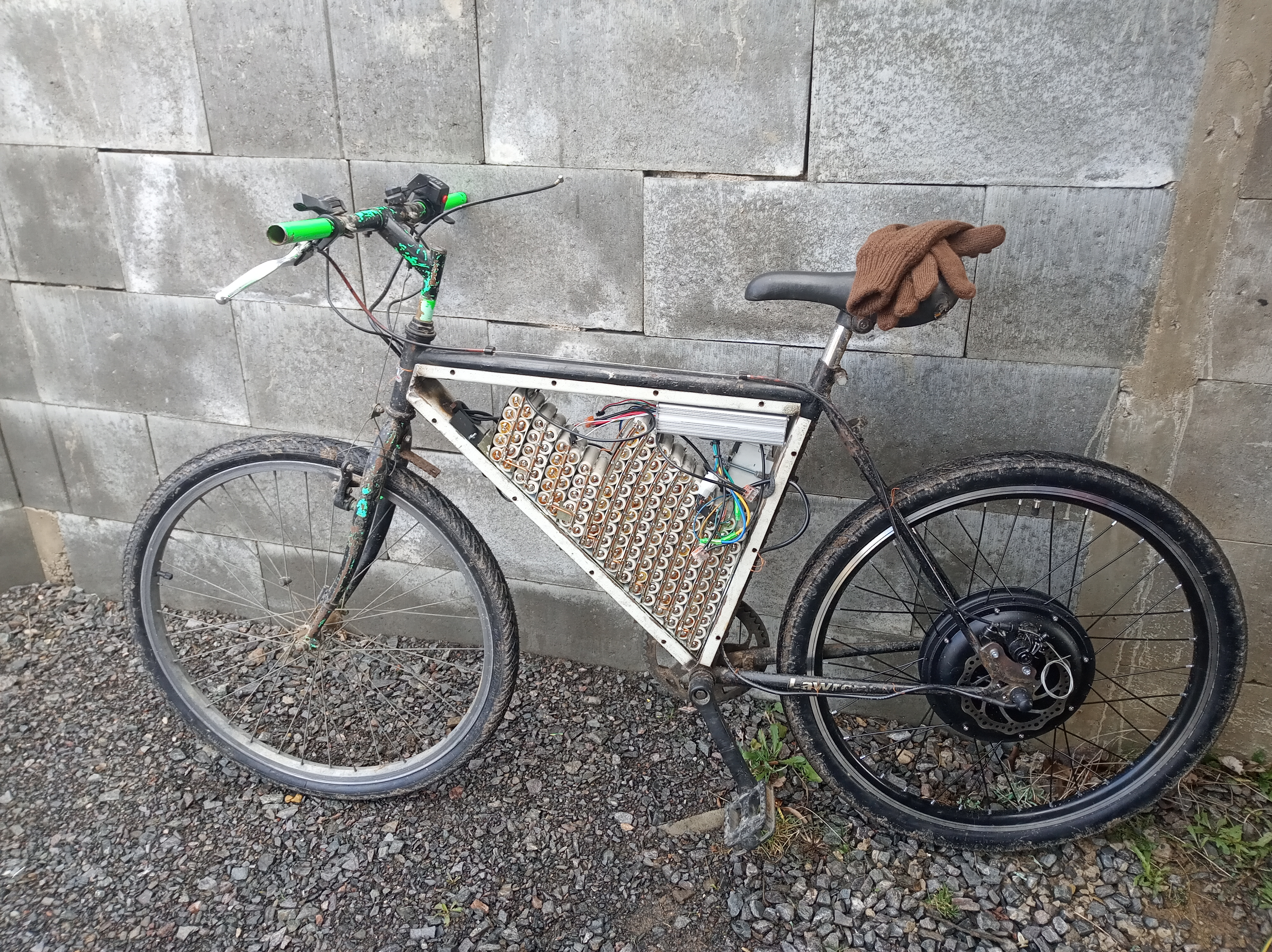

Konecne jsem po pulroce dodelal svuj dalsi kousek. Elektroharleykolo
1kw v prednim kole 20ah baterka

- lemra79
- Příspěvky: 603
- Reputace: 81
- Lokalita: Usteckoorlicko
- Výkon panelů [Wp]: 12360
- Kapacita baterie [kWh]: 10?
Re: E-kolo
zkouska pred lakem, dobry, uz se zacina delat pekne...

Matess
- Příspěvky: 2073
- Reputace: 210
- Lokalita: Šumperk
- Bydliště: Šumperk
Re: E-kolo
pekna prace... netrpi ta baterka v neodpruzenem ramu?
- lemra79
- Příspěvky: 603
- Reputace: 81
Re: E-kolo
Netušim, asi jako já. Na špatné cestě při max rychlosti, nic moc.
