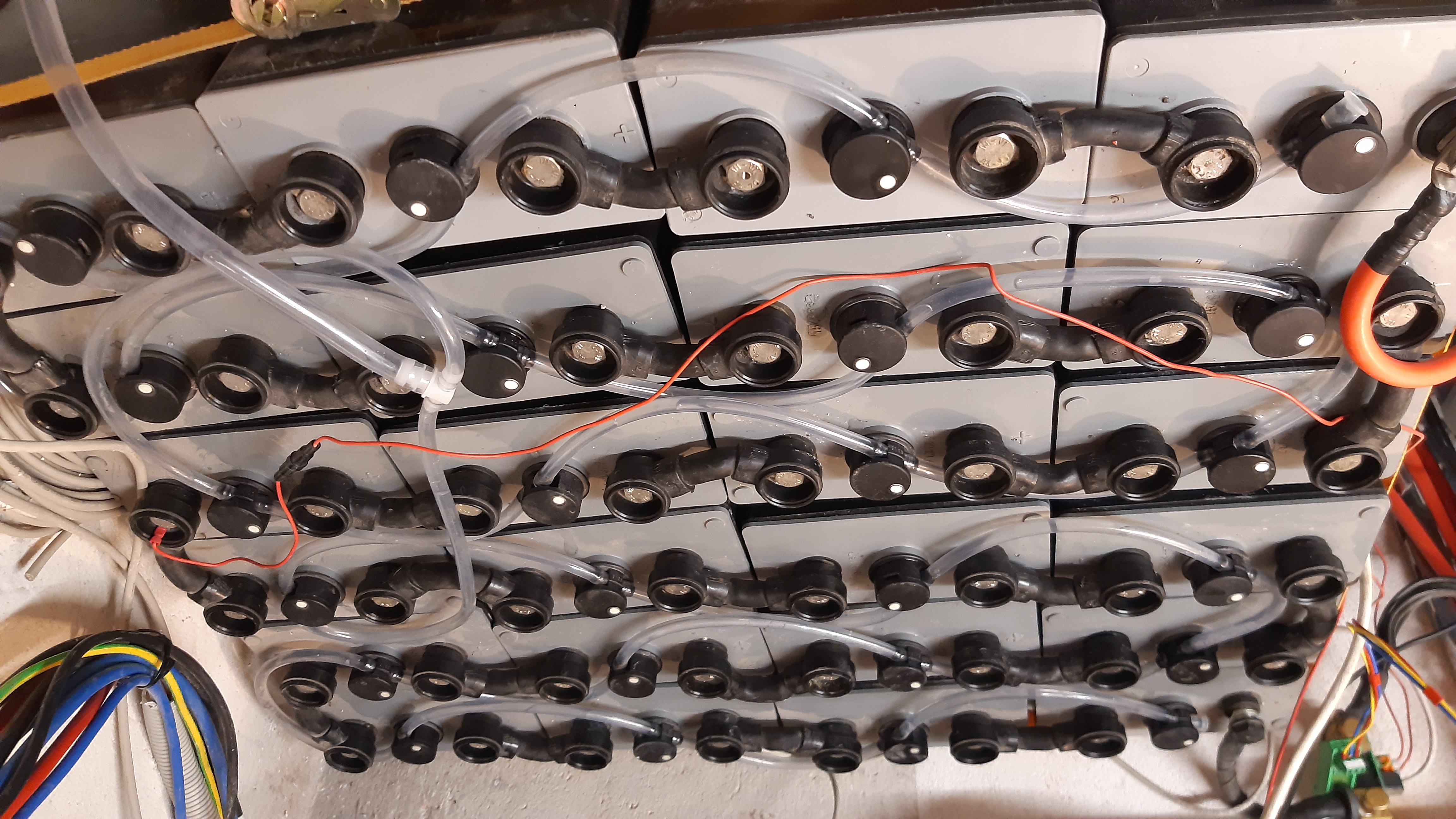

Ahoj nepratele olova. K dnesnimu dni jsem proved udrzbu baterii. Doplnil demi zmeril hustotu ve vsech clancich okem zkontroloval stav desek a stav elektrolytu. Baterie ma ted soc 90% je nejakych 15 stupnu. Hustota byla 1.31 na vsech clancich.
Dosahovana celkova ucinnosf baterie je 82 procent vcetne ekvalizaci.
Ekvalizace nebyla zatim treba jelikoz zatim dosahuju dod 20%
Za rok a 3 mesice baterii proteklo 1.42Mwh do ni a 1.17 Mwh z ni bylo pouzito.
Max vybijeci zaznamenany proud 150A
Max nabijeci proud 60A
Kapacita jmenovita 625. Realna C5 510Ah
Hloubka max vybiti 162 Ah
Cena baterie byla cca 45 tisic.
Prepocet na 1 kwh je 38.5 kc.
Tak Vam preju klidy vecer a budu doufat ze baterie v tomto systemu vydrzi jeste nejaky patek...

Jaksi mě to nevychází. Kolik že máš systém? 24 nebo 48?

48VPlazivec píše:Jaksi mě to nevychází. Kolik že máš systém? 24 nebo 48?
a co Ti konkrétně nevychází?

No těch 38,5 na kWh, mě to vychází koruna padesát.

Jo já to počítám poměr cena baterie v korunách děleno množství energie dodané baterii do domu. tzn 45000 / 1170 kWh = 38,5 kč/kwhPlazivec píše:No těch 38,5 na kWh, mě to vychází koruna padesát.
no a čím víc proteče tím je to levnější

Jo takhle, asi mě spletlo, jak jsi ty čísla seřadil, tak mě to navedlo na cenu baterie na 1 kWh.

Je dobré ještě započítat cenu olova po smrti.
I mrtvá baterka má svoji cenu v kovošrotu. A zanedbatelná položka to není.

Dobre nechtel sem to delat ale muzu.. cena 1.2 tuny olova bude kolem 20 tisic mozna ...FíraD píše:Je dobré ještě započítat cenu olova po smrti.
No jelikoz to snad neni otazka tohoto vecera tak to neni nutne. Nicmene nekolikrat jsem uz zvazoval co dal... no zatim jsem nic nevymyslel. Ale tech 100Ah vybiju za noc jak prd. Takze lithium jako treba winston 200A jako minimum no to mame cislicka pak.... zatim nechavam je mozne ze jednou nastane doba lithiova nerikam ze ne....
Bo uvidime co bude.

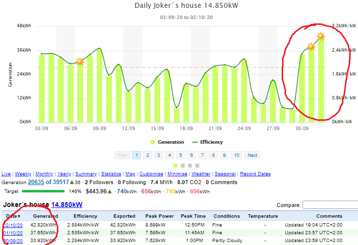

Blýzká se na lepší časy za poslední 3 dny PV výroba kolem 110 kWh ....druhé greenbono těží vše co je navíc. konečně se mi zvedá i využitelnost elektrárny.... mnoho deště všem ....

Super jokerVitek píše:Blýzká se na lepší časy za poslední 3 dny PV výroba kolem 110 kWh ....druhé greenbono těží vše co je navíc. konečně se mi zvedá i využitelnost elektrárny.... mnoho deště všem ....
Greenbono mas v standardnej konfiguracii alebo si daco vymyslel

Tak mam 2 greenbona. 1 stare druhe nove. Na prvnim je 2 x ssr a klimatizace pres adc prevodnik a plus 5 stykacova kaskada postupne komutace. Na druhem greenbonu s vyssim vytezovacim napetim je aku nadrz 500l se 3 ssr zapojene do plynuleho postupneho vytezovani. Prozatim osazeno jen 2 ks 3 kw spiral...rasto1 píše:Super jokerVitek píše:Blýzká se na lepší časy za poslední 3 dny PV výroba kolem 110 kWh ....druhé greenbono těží vše co je navíc. konečně se mi zvedá i využitelnost elektrárny.... mnoho deště všem ....
Jeste me cekaj 2 spiraly na dalsi 2 ssr rele do druhe aku nadrze... nemam rad stykacomatku...
