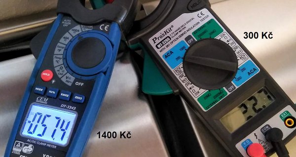

TrueRMS neměří ani modrej Hung-Čang co stál 1400 Kč, ani zelenej Ťiang-Čching, kterej byl za 3 stovky.
TrueRMS by uměl změřit Hung-Čang verze 2, co je v prodeji za 1800Kč. A já bych si ho i koupil, stejně potřebuju novej, když má ten zelenej upadlej segment. Jenomže ten měřák za 1800Kč měří napětí jen do 600V a já potřebuju měření do 1000V DC, jelikož mám trošku vyšší napětí stringů, než je v kraji zvykem. A zase kupovat si kalibrovanej Fluke na to, abych si jednou ročně změřil panely, to asi nedává úplně smysl

Nevím, jaká chyba může nastat, když se střídavý signál měří ne-rms přístrojem. Dle https://cz.axiomet.eu/page/1729/Mereni- ... i-True-RMS je chyba pro obdelníkový signál 11%. Nevím, jestli existuje horší tvar, kde vychází ještě vyšší chyba. Jinak nějaká chyba 11% se mi zdá pro naše účely celkem zanedbatelná.

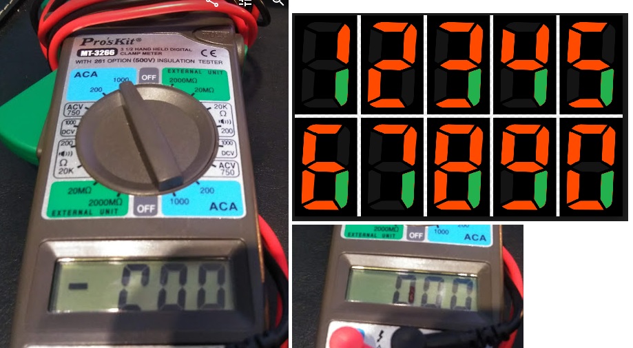

A na tom displeji tuším chybí segment, který z čísla udělá dvojku a ne ten, který dělá trojku.

Nikoliv. Segment co dělá dvojku je v pohodě, viz obr. níže.rva píše:A na tom displeji tuším chybí segment, který z čísla udělá dvojku a ne ten, který dělá trojku.
Nicméně, jelikož je vadný segment součástí všech číslic, tak jsem ho "opravil" fixem. Jediné číslo, co se teď bude ukazovat divně je právě dvojka, která tam ten segment mít nemá. Ale to se snadno pozná

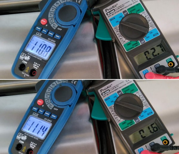

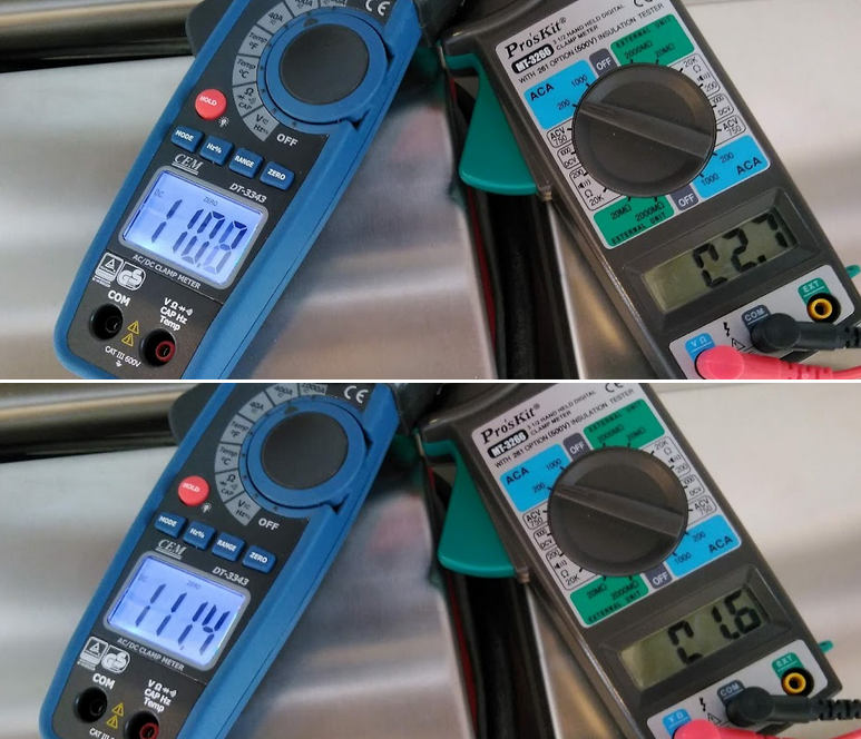

Takže ověřeno - v režimu charger-only, se při nabíjení baterie ukazuje AC proud také. Nicméně, poměr AC a DC proudu je tak malý, že si toho baterka nemůže ani všimnout. Hodnota AC proudu se trvale mění v rozmezí několika ampér. Klešťák do AC hodnoty určitě občas započítá i efekt změny velikosti DC proudu v důsledku drobné změny oslunění.youda píše:Vážený kolego Abramsi!

Nabíjení 110A DC -> 2.7A AC
Nabíjení 111A DC -> 1.7A AC

A opět, co si myslíš, že měří ten klešťák na kmitočtu řádu 50kHz, tj kmitočtu spínání regulátoru dobíjení, pokud je vícefázovej, tak ten kmitočet může být řádově 100kHz, 150kHz... měřák (hlavně to železo v kleštích) jistě není lineární nad 500Hz. A tady jsi s kmitočtem o několik řádů jinde. Zase jenom číslo.

Jistě, hodnota kterou to ukazuje, je spíše indikativní. Nicméně o dvě stránky výše jsme začali měřit jen s magnetem v ruce, teď můžeme aspoň porovnat dva stavy:
- při vybíjení tam ty AC proudy jsou a jsou celkem vysoké
- při nabíjení jsou AC proudy také, nicméně magnetem v ruce je detekovat nelze a měřák ukáže také jen minimální hodnoty.
A tomu, že by tam při nabíjení valil AC proud +-50A s kmitočtem 100kHz se mi nechce moc věřit, jelikož to by byla poměrně velká vysílačka
Až si pořídím ten osciloskop, můžeme se mrknout. Já tipuju, že při nabíjení tam i na těch vysokých kmitočtech bude namodulovaných jen pár ampér, nikoliv desítky.
