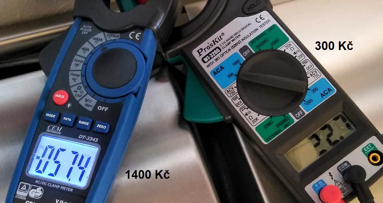

Těch 32A AC nebude pravda, je to podivnej tvar, ne sinusovka, a tohle jistě neměří true RMS. Odhaduju to tak na 20A RMS k 57A DC...
- Reputace: 961
Re: 3,96kWp Brno
To máš pravdu.
TrueRMS neměří ani modrej Hung-Čang co stál 1400 Kč, ani zelenej Ťiang-Čching, kterej byl za 3 stovky.
TrueRMS by uměl změřit Hung-Čang verze 2, co je v prodeji za 1800Kč. A já bych si ho i koupil, stejně potřebuju novej, když má ten zelenej upadlej segment. Jenomže ten měřák za 1800Kč měří napětí jen do 600V a já potřebuju měření do 1000V DC, jelikož mám trošku vyšší napětí stringů, než je v kraji zvykem. A zase kupovat si kalibrovanej Fluke na to, abych si jednou ročně změřil panely, to asi nedává úplně smysl
Takže to vidím tak, že s tím zeleným měřákem budu muset ještě nějakou dobu vydržet...

Udělej si sondy s bočníkem 1/2 a můžeš měřít do 1200V. Jen bacha na izolaci.

Nevím, jaká chyba může nastat, když se střídavý signál měří ne-rms přístrojem. Dle https://cz.axiomet.eu/page/1729/Mereni- ... i-True-RMS je chyba pro obdelníkový signál 11%. Nevím, jestli existuje horší tvar, kde vychází ještě vyšší chyba. Jinak nějaká chyba 11% se mi zdá pro naše účely celkem zanedbatelná.
A na tom displeji tuším chybí segment, který z čísla udělá dvojku a ne ten, který dělá trojku.

Nikoliv. Segment co dělá dvojku je v pohodě, viz obr. níže.rva píše:A na tom displeji tuším chybí segment, který z čísla udělá dvojku a ne ten, který dělá trojku.
Nicméně, jelikož je vadný segment součástí všech číslic, tak jsem ho "opravil" fixem. Jediné číslo, co se teď bude ukazovat divně je právě dvojka, která tam ten segment mít nemá. Ale to se snadno pozná
