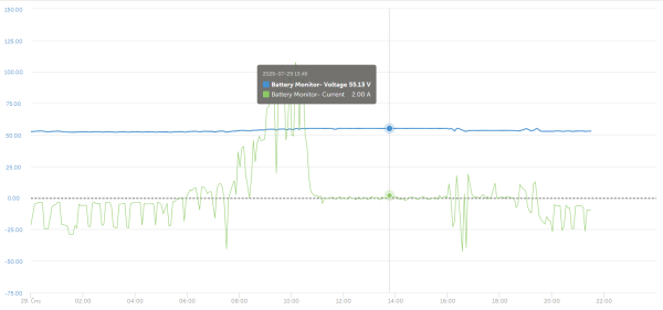

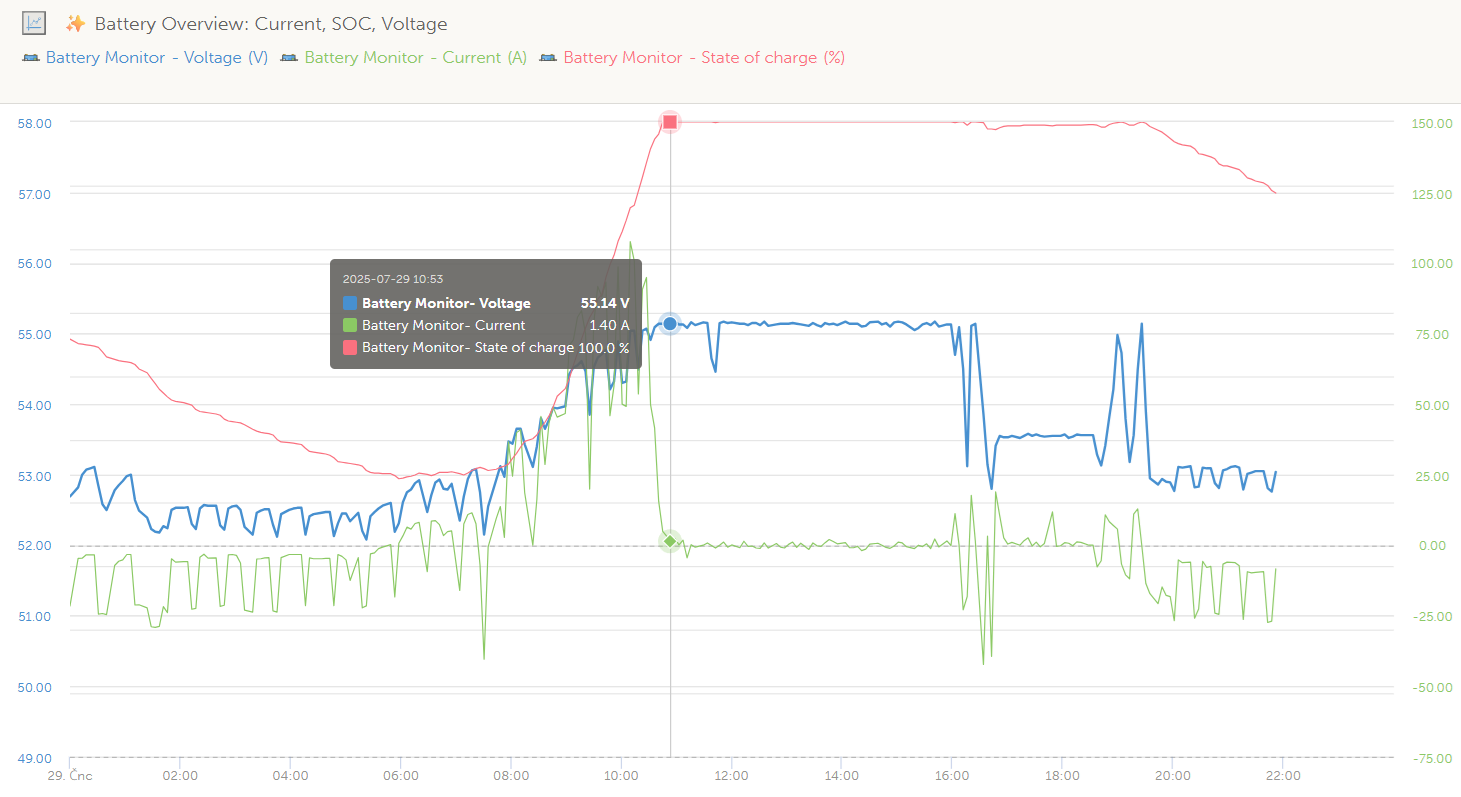

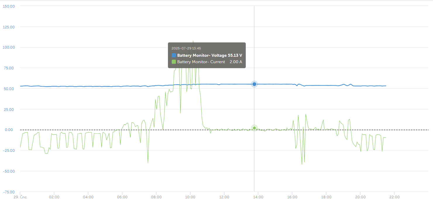

Ve VRM jsem si v advance sestavil VRM AI graf napětí a proudu baterie... Tady dnešní celodenní průběh v relativně průměrném dni, kdy jsou všichni mimo dům... Poměrně pohodlená synchronizace na SOC. S tím souvisí trabl s vyšším mezním nabíjecím napětím baterie a provozem doma, pokud je...
Prostě to napětí je nahoře už dost měkké (stejně jako dole) a musí být se s kolísáním spotřeby klid, aby byl čas na synchronizaci, tím spíš pokud je delší (10 min a déle) ... stejně jako proud si zakolísá až k 10%... Z toho plynuly některé úpravy nastavení shuntu pro synchro a je po problémech...
(aspoň 0,2V níže nastavit napětí oproti MPPT a zkrátit čas, proud mám 4%, ale s tím se nemusí podařit vystačit si vždy)
Jen jsem tím chtěl říct, že čím kratší čas a užší interval se nastaví, tím na straně spotřeby musí být "poklidno", jinak můžete mít azur, nabbito už v 10 dopoledne a shunt se prostě nezresetuje....

ještě jeden komplexnější pohled na věc...

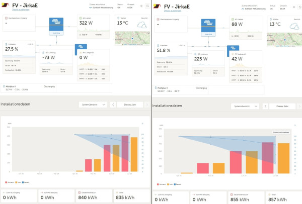

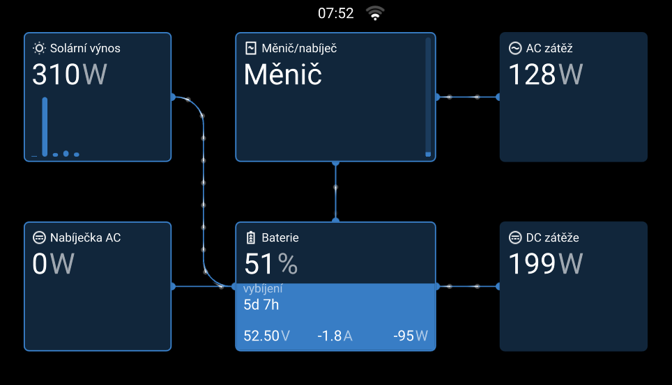

Včera bylo počasí o něco lepší, ale dnes už zase prší - zataženo...
Tu mínusovou hodnotu dopočítává Victron sám, ale základem je AC OUT Multiplusu.
Pokud nechám jednoho Modráska zapnutého, plus-mínus všecho sedí jen je celková spotřeba o cca 30W větší - při takhle malé spotřebě - sedí v obou případech s externím měřením - i když DC spotřeba ukazuje mínusovou hodnotu a AC OUT MP2 je o to větší.
Měřím externě prakticky vše, jediné co nedokážu potvrdit je shunt DO / Z baterky.
Všechno víceméně sedí.
Spotřebováno bylo na AC výstupu 15kWh, 2x externě měřeno, a to s Victronem sedí přesně, panely na DC-měření (online) vyrobili 23,4kWh - Victron píše 22,8kWh - O.K-neřeším...
Jediný co nesedí je ta kapacita baterky - procenta - a kapacitní test nedokážu udělat, pak jedině mám ještě stále něco špatně nastavené, baterky nejsou tak staré, ta kapacita by měla sedět.
Nevím jak to za provozu porovnat - změřit - změnit.....

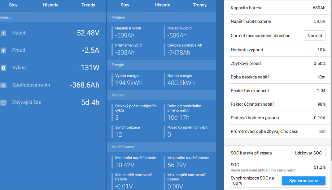

Na smart shunt musíš mít nastavenu podmínku tak, že až bude baterie nabitá, aby se SOC automaticky nastavilo na 100%.

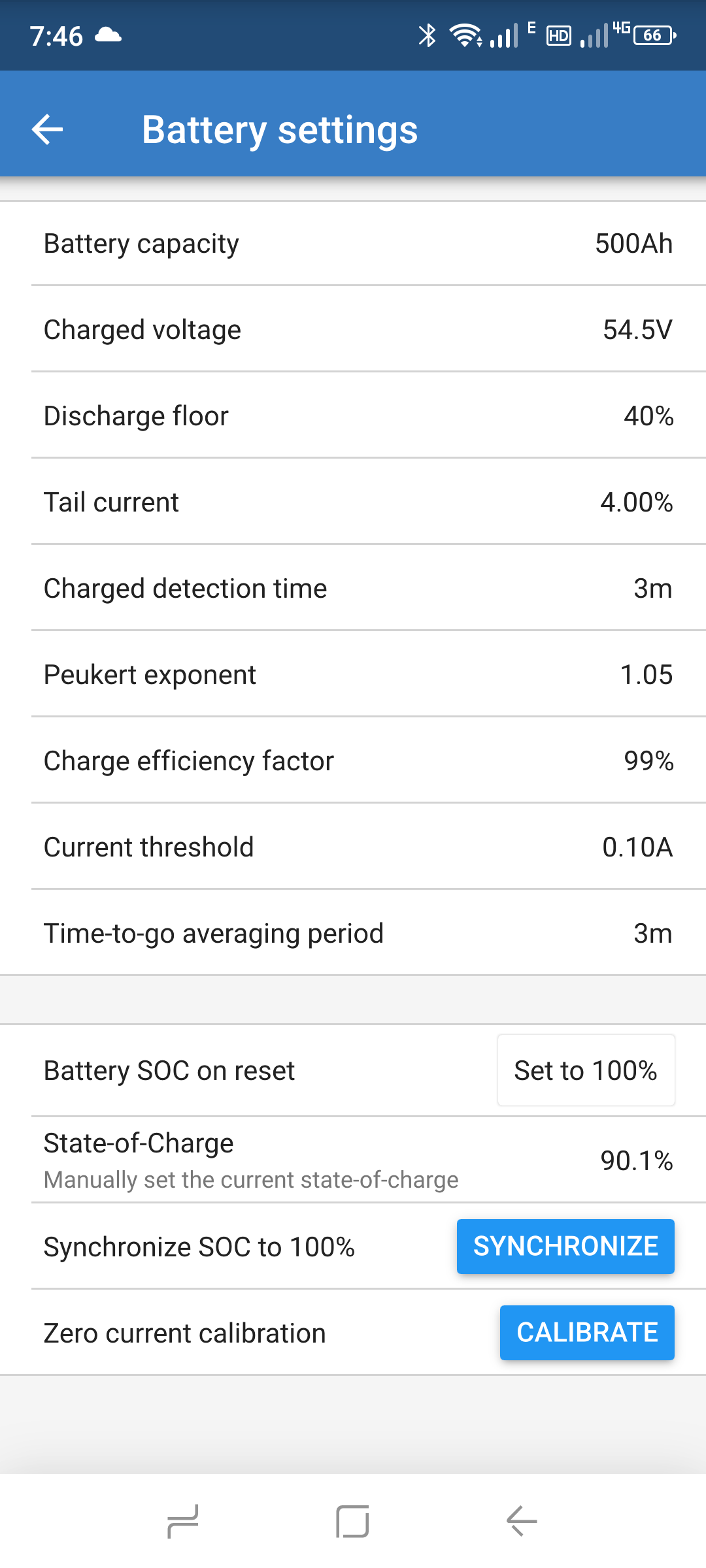

rva píše: stř črc 30, 2025 7:32 amNa smart shunt musíš mít nastavenu podmínku tak, že až bude baterie nabitá, aby se SOC automaticky nastavilo na 100%.
Takhle to mám nastavené - vše víceméně podle tipů tady na fóru - pokud jsem něco nepřehlédl...
Pokud MPPT vyjede na 55,2V měla by ta doba stačit na synchronizaci - nebo ne ? Problém je nyní - že je už přes týden výroba úplně na prd a na nabití nedosáhnu - musel bych ze sítě...
Mám tam něco špatně ?

Tak ty spotřebované Ah versus % by mohla dělat vyšší reálná kapacita baterie ( u mne to je cca 5%) a nižší napětí pro 100 % SoC...
Já mám nastaveno takto: Jinak u mne ve VRM je třeba energie jdoucí do ACin Multiplusu ( druhý Multiplus jako generátor) započítána do spotřeby dvakrát, ale po vypnutí volby DC spotřeby pak je výpočet spotřeby správný...

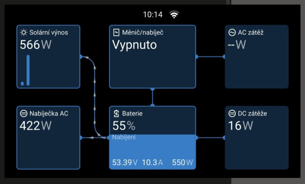

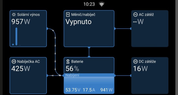

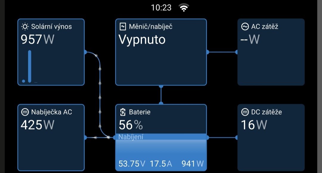

OK - přepnu dům zpět na síť a pokusím se baterii dobít (FV + AC nabíječka) aby nastala sama synchronizace.
Už tam mám ten druhý přebytečný Shunt 300A který mě zůstal na počátku, včera večer jsem ho tam přidal.
Zapojil jsem ho na zatím volné kabely pro 4 sadu baterek přichystaný do budoucna - tedy na baterky = před shunt 500A pro baterie.
Zobrazuje se mě ale pouze zde a nikde se mě nezobrazují data z toho shuntu, jen ten online stav kolik tam jde.
Prosím - kde přesně povolím to zobrazení AC nabíječky na Dashboard ?
Udělal jsem 4ks 1F přepínače na síť - 3 x žrouti a 1x malé spotřeby - můžu tak pak přepínat postupně, jak bude klesat výkon FV.
Já nemám vůbec AC IN ani na jednom z Multiplusů zapojený - je to ostrov a počítám s tím, že budu nějakou dobu nabíjet externí nabíječkou v mezi období a pak to mohu přepnout na síť.Keraj píše: stř črc 30, 2025 8:06 amTak ty spotřebované Ah versus % by mohla dělat vyšší reálná kapacita baterie ( u mne to je cca 5%) a nižší napětí pro 100 % SoC...

Tohle je sporne, sam victron radi dat tam float. Vetsi problem je ten tail current - zbytkovy proud. 0,5% je hodne malo i na 680Ah baterie. To je 15A a jeste docela dlouha doba klidu ... 10 minut. 10 minut musi byt proud do baterie mensi nez 15A a napeti vyssi nez 53,6VAldron píše: stř črc 30, 2025 7:50 amTo napätie nemáš dobre. Sledujem, píšem, ale nepostrehol som, že by ti niekto radil dať tam float hodnotu. 53,6V rozhodne nezodpovedá 100% nabitiu. Daj tam bulk-0,1V ako si to mal predtým a bude to OK.
Ja treba nabijim na 55,2 a mam tam 54,6 (flaot mam 53,5 nebo tak nejak) a funguje to dobre. tail current 5% a cas 5 minut. Jde tam dat i klidne ten float. Jde o to, ze baterie je nabita, kdyz mppt prepne na float. Me funguje tam dat proste neco mezi.

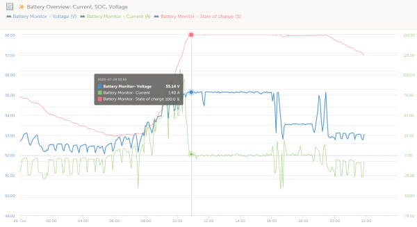

Třeba mám špatně ještě něco jiného...
MPPT přejde na flot, změní se kontrolka a napětí hned začne klesat na nastavený flot 53,6V na kterých to i udržuje a myslím si, že na synchronizaci vůbec nedojde.
Je taky možné - že toho stavu nabití dosáhne pouze jeden ze 3 setu baterek a jak se to přepne Flot a paralelně spojené 3 sady baterek se mezi sebou dorovnávají a napětí uberou natolik - že mě to v tom stavu ke synchronizaci vůbec nedojde při - že napětí klesne rychleji dolů...

dej tail current na 5% a cas na 5 minut a uvidis

Toto asi nebude dobré. Pokiaľ zapojíš nabíjačku k smartshuntu na stranu baterky, tak ti ten 500A SS nedokáže zmerať energiu dodanú do bateriek z AC nabíjačky a úplne ti to rozhodí SOC. Pokiaľ to chceš len jednorázovo na reset SOC, tak by to bolo použiteľné.JirkaE píše: stř črc 30, 2025 8:21 amOK - přepnu dům zpět na síť a pokusím se baterii dobít (FV + AC nabíječka) aby nastala sama synchronizace.
Snímek obrazovky (325).pngJá nemám vůbec AC IN ani na jednom z Multiplusů zapojený - je to ostrov a počítám s tím, že budu nějakou dobu nabíjet externí nabíječkou v mezi období a pak to mohu přepnout na síť.Keraj píše: stř črc 30, 2025 8:06 amTak ty spotřebované Ah versus % by mohla dělat vyšší reálná kapacita baterie ( u mne to je cca 5%) a nižší napětí pro 100 % SoC...

Zní to logicky, ale 300A Shunt už namontovaný za 500A Shuntem byl - ale nebylo to použitené ani v jednom směru. Buď byla hodnota záporná, nebo to odečítalo, nebo měřilo měřené - když jsem za to připojil měnič.
Ještě se na to podívám.
No pokud by to bylo na prd, mohu to dát takhle snadno pryč, jde to přes pojistky přímo z regálu pod stolem, na 4-tý připravený vývod baterek..
Nemusí to tam být trvale - místo pro připojení jinam je k dispozici.

300A shunt môžeš v pohode použiť na meranie DC výkonu a energie z nabíjačky, len ho pripoj medzi nabíjačku a 500A shunt na stranu kde máš pripojený menič a DC záťaže. A nastav ho do režimu DC energy meter.

To nefunguje, Cipis má pravdu, už jsem na počátku zkusil všechny varianty a nejde to.Aldron píše: stř črc 30, 2025 9:21 am300A shunt môžeš v pohode použiť na meranie DC výkonu a energie z nabíjačky, len ho pripoj medzi nabíjačku a 500A shunt na stranu kde máš pripojený menič a DC záťaže. A nastav ho do režimu DC energy meter.
Vždy se objeví nějaké negativum.
I když ukazuje kladnou hodnotu, zároveň se to zobrazí jako mínus DC zátěž a nula od nuly - jako kdyby to tam nebylo.
Nabiju baterku takhle (před 500A shunt) a včas to odpojim, aby zbytek nabití udělali čisté nastaveni MPPT reglů a ta synchronizace by měla klapnout...
Takhle to vypadá = shunt baterky to samozřejmě nevnímá
Nabíječku 2kW má vypůjčenou známý, tak alespoň takhle...
ALE - už i to je divný, protože ta nabíječka má 480W

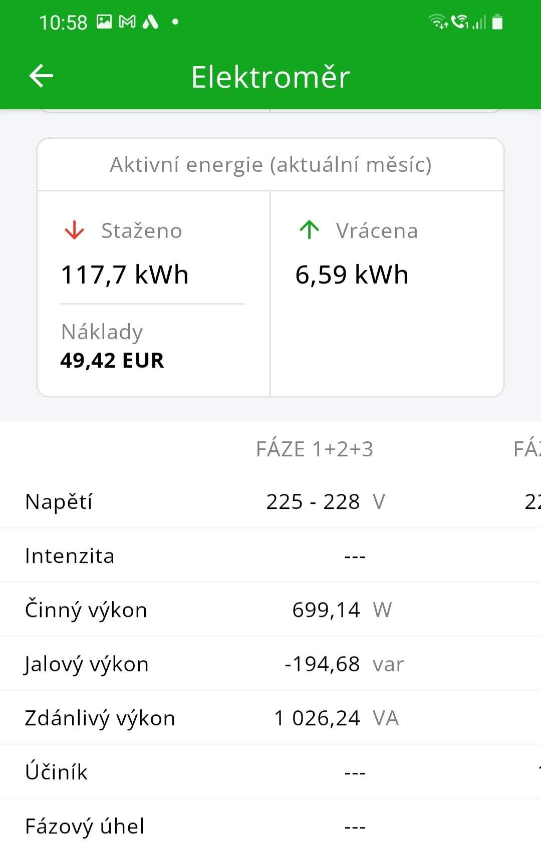

Pokud odpojim baterky a nechám jen jednu....
Cerbo jsem připojil na trafo z DS taky, jediný co by mělo být teď na baterkach je napájení obou Shuntu před synchronizaci můžu ještě Shunt 300A úplně odpojit taky.
A takhle na přívodu z DS.
