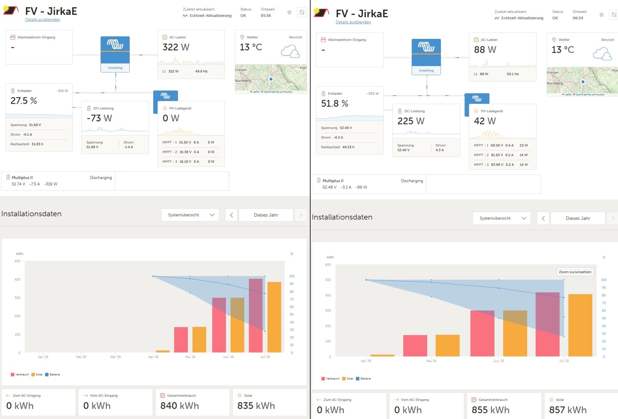

Tu mínusovou hodnotu dopočítává Victron sám, ale základem je AC OUT Multiplusu.
Pokud nechám jednoho Modráska zapnutého, plus-mínus všecho sedí jen je celková spotřeba o cca 30W větší - při takhle malé spotřebě - sedí v obou případech s externím měřením - i když DC spotřeba ukazuje mínusovou hodnotu a AC OUT MP2 je o to větší.
Měřím externě prakticky vše, jediné co nedokážu potvrdit je shunt DO / Z baterky.
Všechno víceméně sedí.
Spotřebováno bylo na AC výstupu 15kWh, 2x externě měřeno, a to s Victronem sedí přesně, panely na DC-měření (online) vyrobili 23,4kWh - Victron píše 22,8kWh - O.K-neřeším...

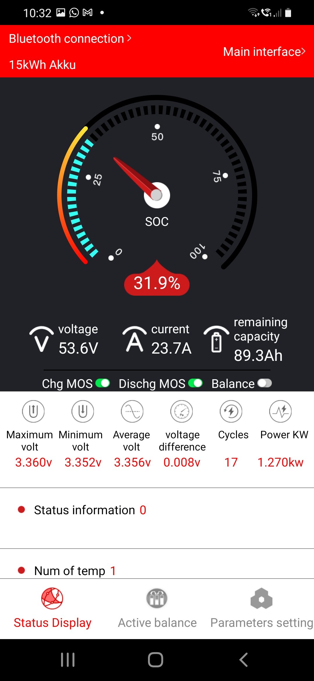

Jediný co nesedí je ta kapacita baterky - procenta - a kapacitní test nedokážu udělat, pak jedině mám ještě stále něco špatně nastavené, baterky nejsou tak staré, ta kapacita by měla sedět.
Nevím jak to za provozu porovnat - změřit - změnit.....

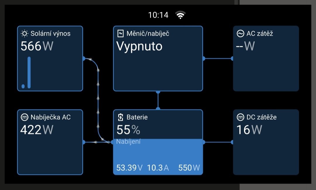

OK - přepnu dům zpět na síť a pokusím se baterii dobít (FV + AC nabíječka) aby nastala sama synchronizace.
Už tam mám ten druhý přebytečný Shunt 300A který mě zůstal na počátku, včera večer jsem ho tam přidal.
Zapojil jsem ho na zatím volné kabely pro 4 sadu baterek přichystaný do budoucna - tedy na baterky = před shunt 500A pro baterie.
Zobrazuje se mě ale pouze zde a nikde se mě nezobrazují data z toho shuntu, jen ten online stav kolik tam jde.
Prosím - kde přesně povolím to zobrazení AC nabíječky na Dashboard ?
Udělal jsem 4ks 1F přepínače na síť - 3 x žrouti a 1x malé spotřeby - můžu tak pak přepínat postupně, jak bude klesat výkon FV.

Je taky možné - že toho stavu nabití dosáhne pouze jeden ze 3 setu baterek a jak se to přepne Flot a paralelně spojené 3 sady baterek se mezi sebou dorovnávají a napětí uberou natolik - že mě to v tom stavu ke synchronizaci vůbec nedojde při - že napětí klesne rychleji dolů...

Toto asi nebude dobré. Pokiaľ zapojíš nabíjačku k smartshuntu na stranu baterky, tak ti ten 500A SS nedokáže zmerať energiu dodanú do bateriek z AC nabíjačky a úplne ti to rozhodí SOC. Pokiaľ to chceš len jednorázovo na reset SOC, tak by to bolo použiteľné.JirkaE píše: stř črc 30, 2025 8:21 amOK - přepnu dům zpět na síť a pokusím se baterii dobít (FV + AC nabíječka) aby nastala sama synchronizace.

300A shunt môžeš v pohode použiť na meranie DC výkonu a energie z nabíjačky, len ho pripoj medzi nabíjačku a 500A shunt na stranu kde máš pripojený menič a DC záťaže. A nastav ho do režimu DC energy meter.

To nefunguje, Cipis má pravdu, už jsem na počátku zkusil všechny varianty a nejde to.Aldron píše: stř črc 30, 2025 9:21 am300A shunt môžeš v pohode použiť na meranie DC výkonu a energie z nabíjačky, len ho pripoj medzi nabíjačku a 500A shunt na stranu kde máš pripojený menič a DC záťaže. A nastav ho do režimu DC energy meter.
Vždy se objeví nějaké negativum.
I když ukazuje kladnou hodnotu, zároveň se to zobrazí jako mínus DC zátěž a nula od nuly - jako kdyby to tam nebylo.
Nabiju baterku takhle (před 500A shunt) a včas to odpojim, aby zbytek nabití udělali čisté nastaveni MPPT reglů a ta synchronizace by měla klapnout...
Takhle to vypadá = shunt baterky to samozřejmě nevnímá
Nabíječku 2kW má vypůjčenou známý, tak alespoň takhle...
ALE - už i to je divný, protože ta nabíječka má 480W

Pokud odpojim baterky a nechám jen jednu....
Cerbo jsem připojil na trafo z DS taky, jediný co by mělo být teď na baterkach je napájení obou Shuntu před synchronizaci můžu ještě Shunt 300A úplně odpojit taky.
A takhle na přívodu z DS.

Problém bude s konfiguráciou Cerba, alebo čo používaš ako centrálny kontrolér. Napríklad ak DC spotrebu počítaš ako DC výrobu - nabíjací výkon na shunte, tak sa ti tam prejavia nepresnosti merania všetkých MPPT + straty v systéme(napr. tých 16W). Je to podľa mňa preblém konfigurácie celého Victron systému a v tomto nemám prehľad, lebo používam HA. Predpokladám, že pokiaľ používaš komplet Victron zariadenia, tak minimálne DC merania(MPPT, SmartShunt) by mali byť dosť presné.

S presnosti asi problem nebude, ale spise s tim pocitanim plus a minus. Tj. co je plus a co je minus.
A treba to, ze do consumption se evidentne nepocita to pres DC spotrebice. Coz je take dalsi hovadina, co to rozhodi.
Zakladni problem ale zustava v tom, ze Victron neakceptuje elektromer na vystupu jako skutecny vystup. A druhy ten, ze lzou o tom, jak se treba ohrivac vody objevi ve VRM. Viz. debaty nekde drive.
Jedine dve veci, co funguji u shuntu, tak solarni/vetrny generator, to da krasne, no a pak ten dc system, kdy to dobre spocita a da do dlazdice dc.
