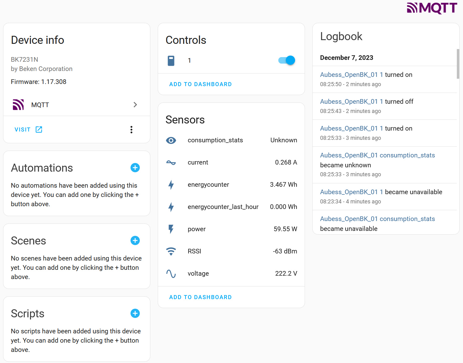

Zatím nechám v jednom kousku OpenBK. Integrace do HA byla bezproblémová dle https://youtu.be/pkcspey25V4?si=8GCbOeX8f4Yfonnv
Pak autodiscovery našlo dané entity: Mé zařízení navíc získalo i měření celkové spotřeby a zobrazuje sílu wifi signálu.

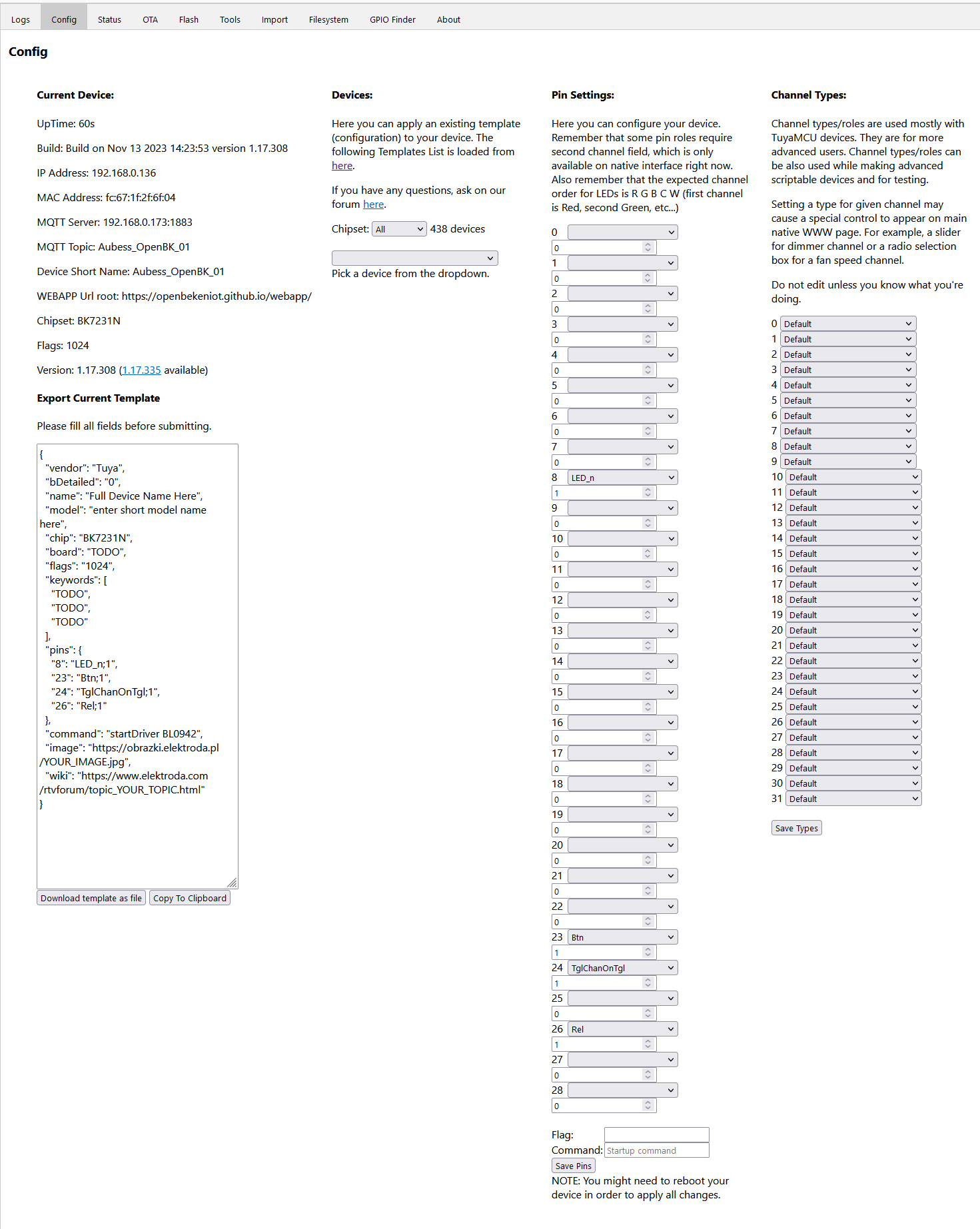

Pokud si to správně pamatuju, tak bylo třeba tu LED přiřadit do stejného čísla kanálu jako to relé. A ještě se myslím u ní musel zapnout invert, aby to svítilo při sepnutí.rva píše: čtv pro 07, 2023 9:20 amZatím jediná nepříjemnost - modul má na sobě modrou LED a ta původně svítila, když bylo relé sepnuté. Teď svítí stále a netuším, kde toto změnit
Pak to funguje společně s relátkem.
Pokud to nebude fungovat, tak se můžu podívat, jak to mám nastavené já. Ale až doma, tj. až večer.

Modul se asi nastavuje bezdrátově pomocí myšlenek. Po smontování se totiž LED chová tak, jak má - svítí při sepnutém relé a zhasne, když relé odpadne. Zázrak.

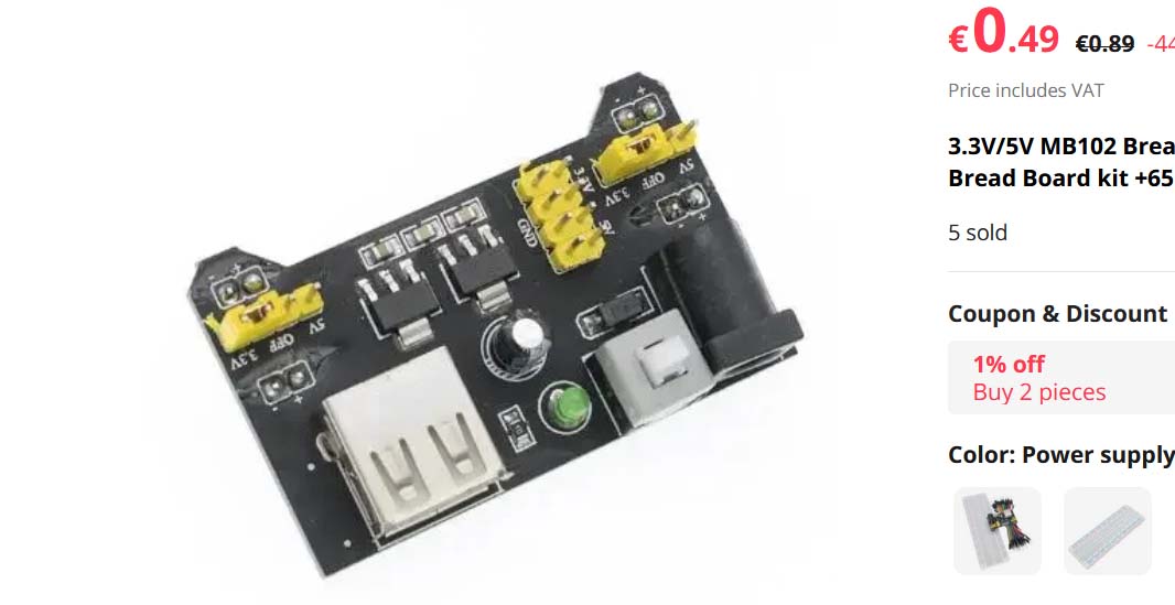

U dalšího modulu jsem dle zdejšího doporučení ověřil, že není potřeba ho vypájet celý, ale stačí přerušit napájení hlavní DPS (odsát cín na plošce kam jde napájení +3.3 V) a napájena je pak jen destička s čipem BK7231N: Po flashování se dá ještě před odpájením kontaktů k modulu přes wifi připojit a zkontrolovat, že je vše v pořádku. O měření spotřeby (napětí, proud, příkon, spotřeba) se stará čip BL0942. Pokud ho modul neuvidí, mělo by stačit do něj OTA poslat konfiguraci, kde je čip uveden: Zběžně jsem zkoušel přes serial i flash na ESPHome ale nepovedlo se mi zahájit komunikaci (BK7231 čeká na spojení jen chvilku po připojení napájení a ani po opakovaných pokusech k tomu nedošlo).
K napájení jsem vyhrabal z krabice starý modul, u kterého se dá nastavit napětí 5 nebo 3.3 V, má na sobě zapínací tlačítko a DC vstup do 12V:

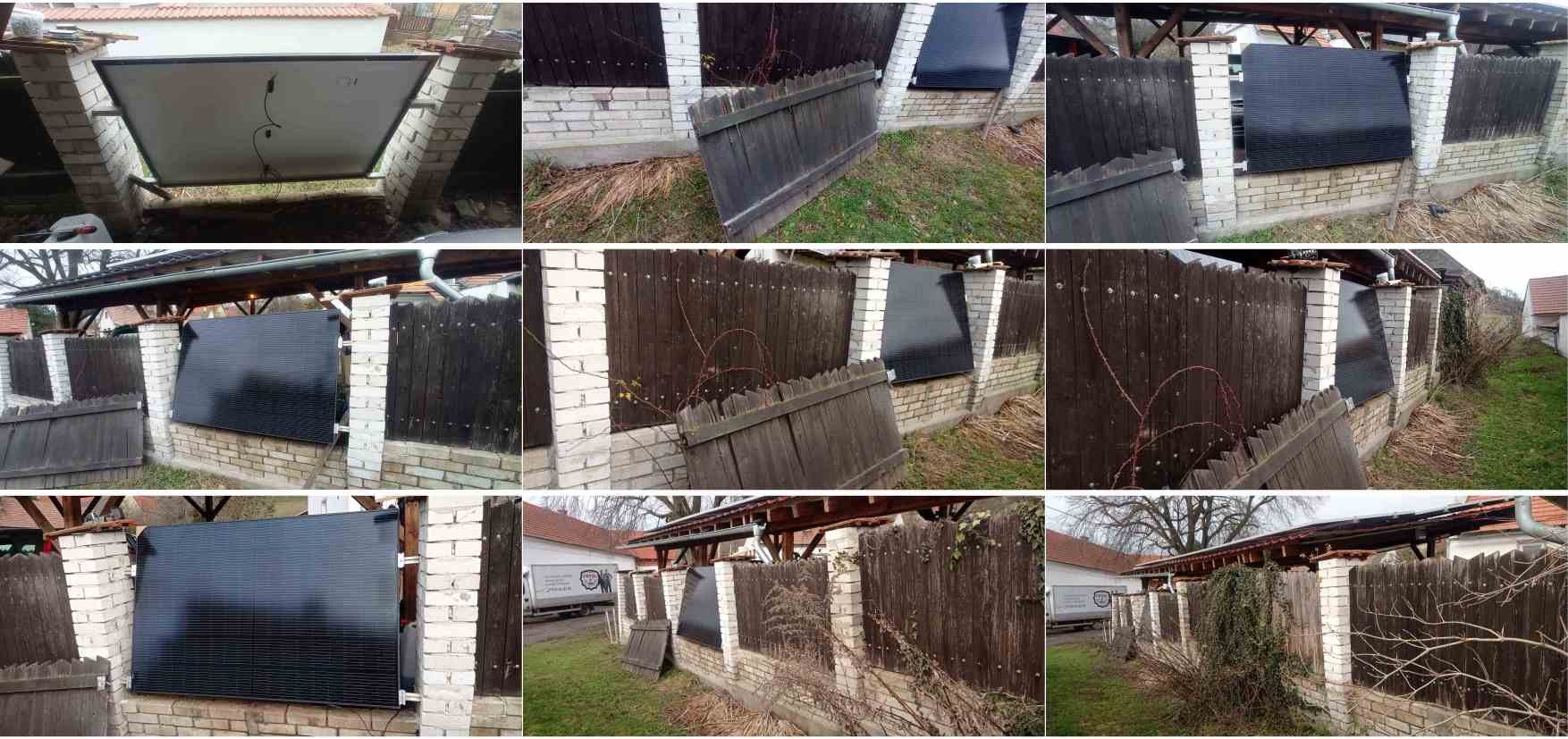

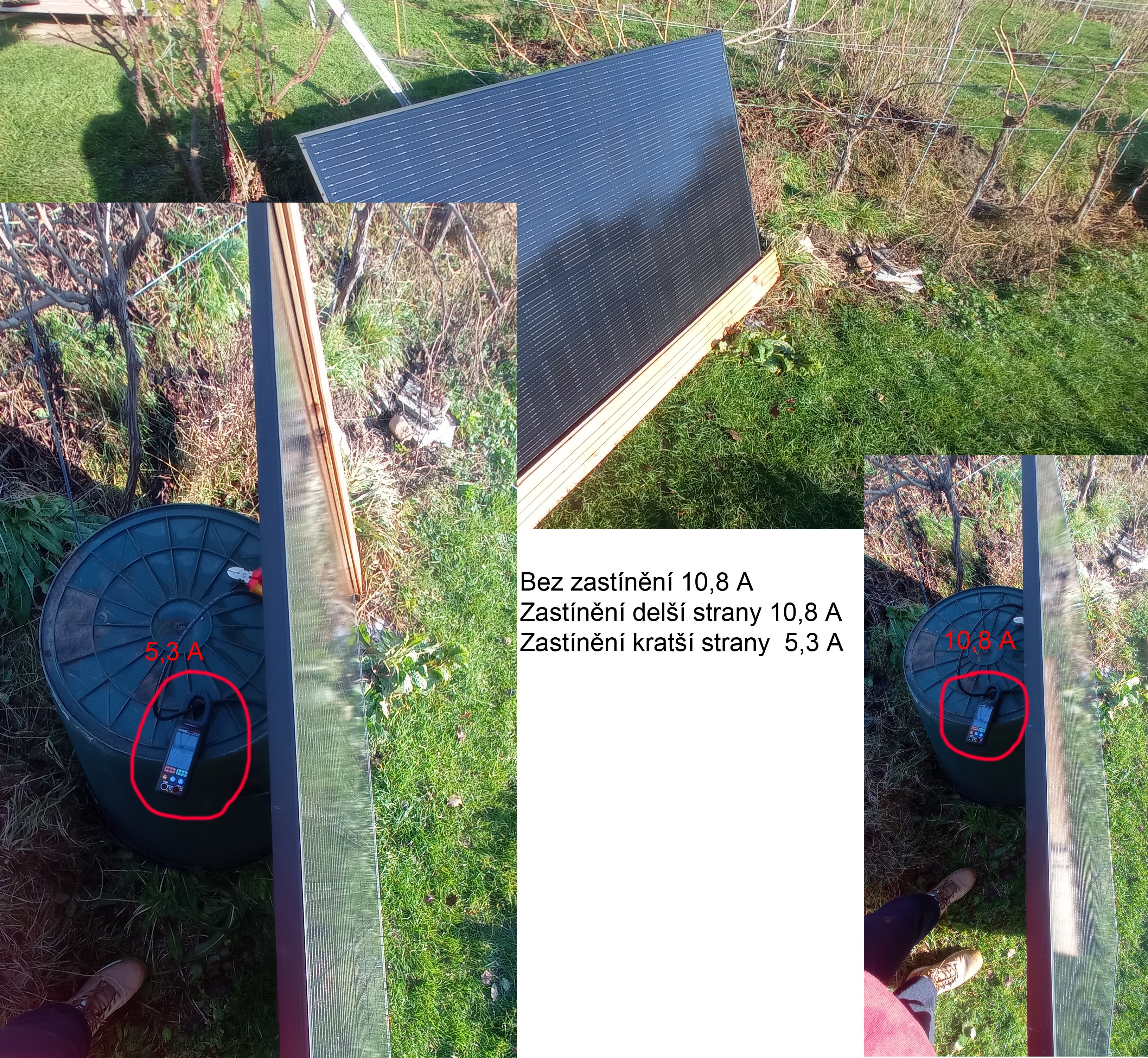

Venku je takové teplo, že se dá i něco dělat. Zkusil jsem umístit první pole solárního plotu. Upevnění je konstrukčně nevhodné, ve sloupku je 8mm hmoždinka a v ní do hloubky 60 mm zašroubován vrut 5x80. 15 cm solárního profilu je jen tak nasazeno na ten vrut. Hliníkový profil FV panelu je nevhodně namáhán. Když toto bude nějakou dobu držet, tak u dalších bude asi místo hmoždinky s vrutem přímo do sloupku vlepena tyčovina 10 mm.
Panel je zkratován, aby se do konektorů nedostal bordel. Dává nějaký proud, chvíli na něj i svítilo slunce.

Re: FVE s podporou z DS
Nebylo by chytřejší panel na svislo s vnější hranou sloupku? Tohle přeci musí mít stíny jako panel mezi spoupky
No hlavne ale uplne blbe to samotne upevneni panelu defacto mezi sloupky. Ty se hybaji, takze tahaji panel.
Dopredu na sloupky na chemii zavitove tyce (kombi srouby), na ne profily v plne delce, a az na tohle panely.
Ten solární plot je hlavně jako náhrada za rozpadající se dřevěný plot. Vychází prostě levněji a nemusí se natírat: To, že ho třeba připojím k elektrárně, bude až další bonus. V tom případě ho budu potřebovat v období listopad - prosinec - leden - únor, jindy jsem solárně 100% soběstačný. A tady je řada kompromisů.
Kdyby byl svisle, tak by na jeho zadní stranu sjížděl sníh ze solárního pole, které mám nad ním. Takto sníh sjede po jeho přední straně až pod cihlovou podezdívku plotu. Zvažoval jsem i sloupky úplně zrušit a panely dát nastojato mezi podezdívku a střechu nad nimi (zrušit okap). Rozměrově to celkem vychází, ale bylo by to dražší, víc práce a opticky by se ulička, na které máme veřejnou (slepou) cestu, dost změnila.
Plot směřuje na jih, ale tam mu budou stínit v zimním období budovy. Solárně fungovat bude hlavně na rozptýlené světlo.
Upevnění je odflinknuté právě proto, aby panely nebyly pevně spojeny se sloupky a nebyly od nich mechanicky namáhány. Spíš čekám, jestli třeba panel ve větru nebude na vrutech vibrovat, pak bych tam foukl buď pěnu nebo silikon.
Zaujimave riesenie, ale velmi to oku nelahodi. Pri silnom vetre to bude este horsie. Neviem ako casto u Vas snezi, ale aj keby bol panel kolmo, so snehom problem pri takychto plotoch nebyva (lebo mam velmi podobny z ulice). Sklon panelu ti oproti kolmemu da dokopy skoro nic. Za uvahu by stalo ponechat aktualne riesenie a solarne panely bud predsadit a doriesit tiene, alebo dat zarovno az pred murik (vacsia plocha), ale zasa riesis problemy s kosenim/snehom. Na podobne ploty su vyhodne second-hand panely, pripadne panely ked robim upgrade striech/pristreskov a panely v zime sa zidu. Moj solarny plot ma aktualne cca 40 m
Nad plotem je solární pole a z něj sníh sjíždí přímo na plot. Sklonem plotu sníh sjede jen na čelní stranu panelu a po ní až pod plot. Zadní stranu fv panelu pokládám za méně zabezpečenou proti povětrnostním vlivům a sklonem jí budu víc chránit. Vítr u tohoto plotu není problém - je dost krytý okolními stavbami. Ještě jsem orientačně zkusil ten panel svisle - upevnění by bylo bez problémů v horní části do "krokví", sloupky (+ okap) bych zrušil a získal jednolitou plochu. Opticky ale tato varianta neprošla: Je vidět, že okolní stavby zastiňují spodní část fv panelu: Proto jsem ještě změřil, jak se orientace panelu projeví na zkratovém proudu. Deskou jsem simuloval stín na kratší nebo delší straně fv panelu: A i tady je vidět, že je lepší mít fv panel naležato, aby byl stín po delší straně.
Ještě jsem trochu upravil sklon.

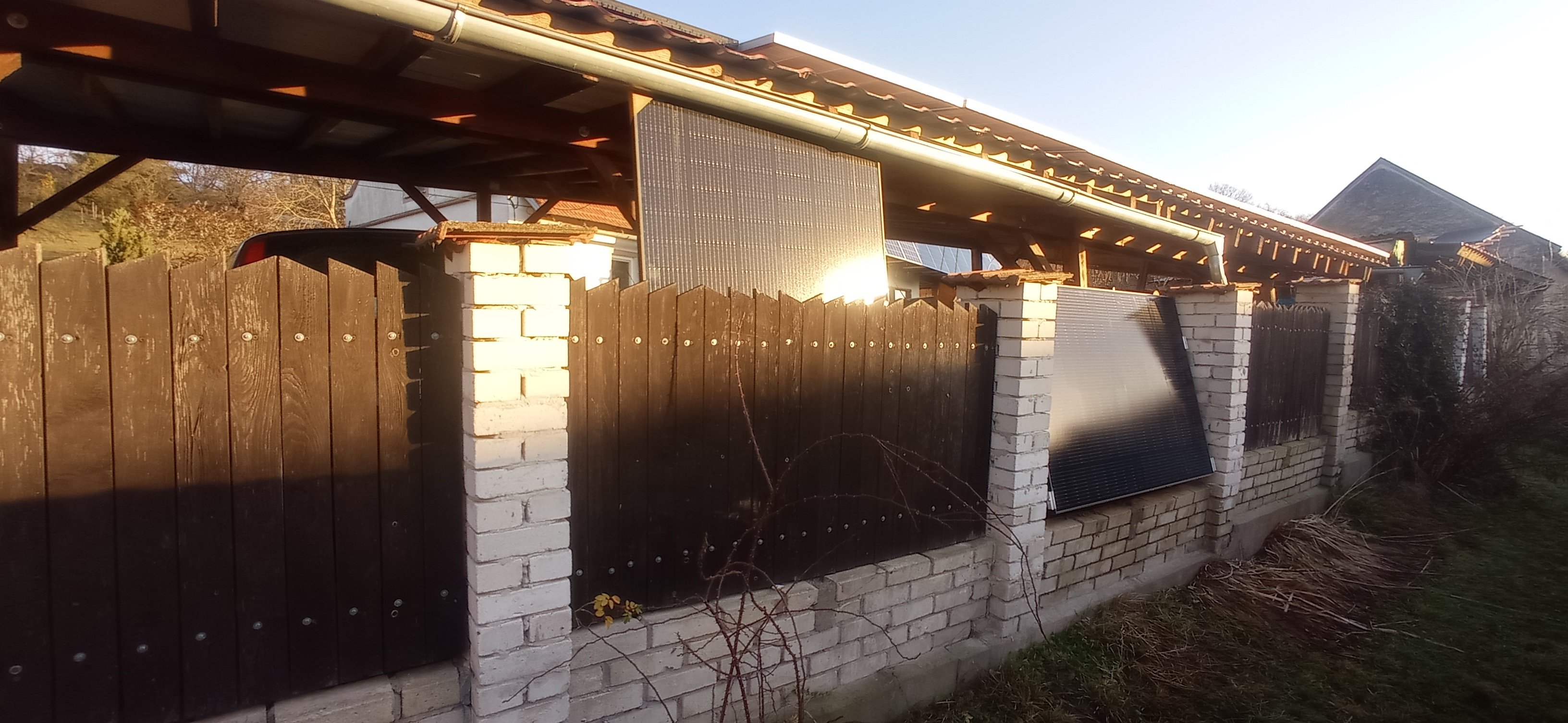

Tak první 3 pole hotové a u těch dalších bude potřeba nejdřív vysekat z obou stran roští.
