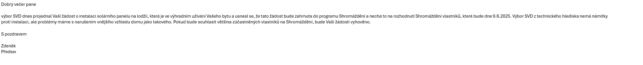

Ahoj,Kajap píše: úte zář 09, 2025 6:05 pmA hlavně jsi se dopustil změny vzhledu budovy, a na to je potřeba souhlas 100%… Takže kdyby věděli nebo chtěli hrotit, tak tě můžou na tomhle donutit to odstranit pokud ti chybí souhlasí těch co ti to nepotvrdily na tom shromáždění, ne opatříš si je dodatečně
Co se týče projektu, tak to bych udělal schéma klidně od ruky, a statiku bych udělal taky od ruky pokud bych tomu trošku rozuměl, samozřejmě jde o to aby někomu nespadly ty panely na hlavu.
A ano, osoba odpovědná má právo na kontrolu v bytě, je to konkrétně § 1182 - 83
to se resilo na nasi vyrocni schuzi clenu SVJ, dle predsedy neni treba 100%, lidi tam maji satelity, truhliky, apod...
Vetsina z 48 az na dva nebylo proti...
Posilam vyjdreni vyboru SVJ pred schuzi...

Nejspíš to na tom baráku vypadá blbě nebo si někdo všimnul že to není pořádně přidělaný. Kdo ví.
Postup jak bych to vyřešil já jsem napsal výše. Také bych si nenechal kecat do toho jak mám nebo nemám zapojovat elektřinu, ale nezajištění toho věšáku je už obecné ohrožení. Dlouho mi seděli panely na rovné střeše a stačí trošku větříček podfoukne a letí to … Tady už je to pěkných pár pater a udělalo by to potenciálně velkou škodu

Ty "elektrické" prkotiny není radno zanedbávat. Pokud by se něco stalo a došlo k nějaké újmě nedej bůh na zdraví či dokonce životě, tak mu pojišťovna při zapojení "na prasáka" v rozporu s předpisy nic nedá a pokud by přišel k újmě někdo cizí tak bude platit náhradu za újmu na zdraví kdoví jak dlouho ne-li třeba i do konce života.cipis píše:To všechno jsou "elektrické" prkotiny.
To je to primární, protože pokud se SVJ jedná jen o zástupné argumenty tak se může stát i to, že tu instalaci stejně nakonec nařídí odstranit. Takže i když třeba splní všechny dosud zástupné argumenty SVJ tak to může skončit tak jako tak požadavkem na odstranění již provedené instalace pokud to neprošlo jednohlasně a budou to chtít jak zmiňujete z "politických" důvodu "zablokovat" a nakonec to může skončit i následnými podobnými tahanicemi jak jste zmínil.cipis píše:...společenství nechce jít touhle cestou, tak ho chce utahat na těch revizích a všem ostatním...
Dosud zmíněné možnosti tedy jsou zhruba následující.
1. Možnost
Jím zmíněné zapojení "na prasáka" tj. AC výstup Apex 300 do bytového okruhu (zásuvky) se shozeným jističem mu žádný revizák neposvětí. Takže leda bez revize. Je to na vlastní odpovědnost tazatele a při nehodě bude potenciálně problém vůči pojišťovně atd. jak jsem zmínil výše. Navíc riziko, že mu SVJ bude dělat problémy a použije nedoložení revize jak zástupný argument pro požadavek na odstranění již provedené instalace.
2. Možnost
Zapojení přes prodlužováky. K tomu revize ani dokumentace potřeba není, ale riziko potenciálního zákazu z "politických" důvodů stále trvá jak jste zmínil.
3. Možnost
Buď samostatný přepínač sítí a nebo použít přímo Apex 300, který sám obsahuje přepínač sítí a jeho AC vstup připojit trvale na DS a AC výstup trvale do bytového okruhu. Obě tyto možnosti včetně revize a dokumentace a pokud zajistí tu úpravu uchycení FV panelů tak by to mělo být bez problémů vůči pojišťovně při potenciální nehodě. SVJ sice v toto případě už nebude mít zřejmě další zástupné argumenty, ale přesto hrozí riziko zákazu z "politických" důvodů jak jste zmínil.
4. Možnost
Sundat panely a vyprdnout se na to. Klídek vůči SVJ, ale zmařená investice, pokud bylo při nákupu primárním záměrem to provozovat v tom bytě.
Je jen na tazateli co z toho si vybere.

Jen do té doby než se něco v důsledku toho stane. Pak to může být velký problém jak jsem psal výše.Kajap píše: úte zář 09, 2025 9:18 pmA co si uděláš v bytě pokud je to tvůj byt, tak je každému potom kulové...
Jak už zmínil cipis tak tomu předsedovi SVJ nejspíš ani vůbec nejde o to jestli to dvlcz má nebo nemá udělané dobře a bezpečně, ale v zákulisí se možná po tom hlasování v SVJ už bez účasti dvlcz rozhodli to prostě z "politických" důvodů stůj co stůj zablokovat. Respektive ať už udělá dvlcz cokoli tak to nakonec stejně může skončit tím, že mu nařídí tu již provedenou instalaci odstranit. Pokud je to tedy tento případ pak jediným řešením asi bude panely odstranit a vyprdnout se na to, protože pokud tam panely nechá (ať už jejich uchycení upraví nebo neupraví, ať už třeba bude mít revizi a třeba i včetně dokumentace) tak to nejspíš skončí jen těmi tahanicemi jak už tu dříve zmínil cipis.Kajap píše: úte zář 09, 2025 9:18 pmPodle mého názoru to je jeho boj, že si to chce tak to zapojit no co když chce ohrozit sebe, jeho problém, snad neohrozí někoho dalšího. Pokud si pamatuji v tom dopise byla výzva že jsi to výbor půjde zkontrolovat no tak jim to ukážu a řeknu jim hele tady na to žádná revize potřeba není a mám to bezpečně přimontované… Což tady z fotografie neplyne, na fotografii je vidět že to je velmi nebezpečně zavěšené.
