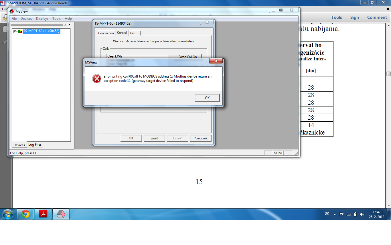

atom: zmenil som dip na 4-5-6 do polohy on ako sa píše v návode. Chvíľu to beží na nahratom programe a potom to zas napíše chybu. Fakt ma tost dosť v se*e:/ reset cez msview končí chybou. vid foto
edit: zistil som že mám aj starý firmwarare v tristare je tam verzia v01.01.0B Čo som pozeral na ich stránke tak novšia je v12.xx.0B . Asi by bolo fajn to aktualizovať. Pri nahrávaní treba byť pripojený cez RS232 ak sa nepletiem. Mám iba prevodníky ale to by malo pravdepodobne fungovať. Iba ho tam nastrčiť a nahrať? Či treba mať nejak kábel ináč urobený? Prípadne pri prehrávaní treba odpojiť panely? ďakujem
edit2: problém bol v tom že som nezmenil ochranu vysokého napätia a nechal som ju na 14.5V
teraz som ju dal na 16,5V a znovu pripojenie na 15.80V

Ten reset mi také vždycky zahlásí chybu (úplně stejnou), ale reset se provede a tristar přejde z blíkání a fault režimu (po nahrání nového nastavení) třeba do night či mppt. Takže reset funkční je, jen msview po resetu ztratí komunikaci a hodí chybovou hlášku.007ToMMaS píše:reset cez msview končí chybou. vid foto
firmware v01.01.0B (nebo 1.1.12) mám osobně také.
jinak máš tristara z 49.týdnu 2011,takže máš určitě nejméně předposlední a pravděpodobně i poslední verzi firmwaru
a proto není důvod upgradovat. Za poslední rok žádný nový firmware na mppt tristar stejně nevyšel. Jinak je to nutné dělat opravdu přes rs232.NOTE: TriStar controllers with serial date code 1044XXXX (2010, 44th week) and newer have v14 firmware programmed at the factory

Hej, reset sa vždy mi urobil len to človeka dosť zblbne keď mu vyskočí chyba
Nakoniec bola tá chyba ako som popisoval v ochrane batérii.
