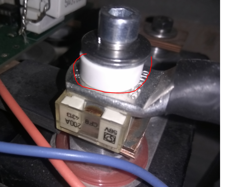

Hladam zdroj izolacnych keramickych podloziek ake su pouzite v XTM na izolovanie skrutky od kabloveho oka na poistke CF8 (plus pol od baterie). Paci sa mi istit takymto sposobom priamo na plus pole bateriu - priestorovo velmi usporne, rozsah do 200A je akurat.
Len neviem najst kde tie izolacne podlozky rastu. Nie je to jednoduchy valcek, ale valcek s osadenim. Zatial som nasiel len "izolacne matky".

Poistky nie je problem zohnat, ale tie izolacne valceky ani za pana najst. Maju dieru 8+, tak aby tam vosla skrutka M8, a co je dolezite na jednom konci je osadenie s vonkajsim priemerom cca 10mm ktore sadne do kabloveho oka 10mm, takze dotahovacia skrutka je odizolovana od kabloveho oka a prud tecie cez poistku.mgx píše:

Myslím, že by mohl vyhovět nějaký tvrdší plast. Nebo to vyrobit třeba z pertinaxu, textitu nebo skotextitu na soustruhu:DanoP píše:Hladam zdroj izolacnych keramickych podloziek ake su pouzite v XTM na izolovanie skrutky od kabloveho oka na poistke CF8 (plus pol od baterie). Paci sa mi istit takymto sposobom priamo na plus pole bateriu - priestorovo velmi usporne, rozsah do 200A je akurat.
https://www.elektroizolanty.cz/elektroi ... ka-1000-mm
Pokud máš poblíž šikovného soustružníka, neměl by být problém.

Já bych se plastu bál podobně, jako u hliníku, že časem "poteče". Termoplast rozhodně. Podle mě se keramika těžko nahradí.

No měl jsem na mysli rozhodně nějaké technické plasty, které jsou právě kvůli zvýšené pevnosti třeba vyztuženy např. skelnými vlákny. Je toho spousta a dají se vybrat mechanicky velmi odolné.
A těch izolantů na bázi pertinaxu bych se nebál vůbec. Běžně do toho řežu závity, které jsou dost zatěžované. Mechanicky je to velmi odolné i při vyšších teplotách.

Tak jestli to chceš na sběrnici, tak v ní vyřež závity. Zašroubuj do toho potom štefty: https://www.briol.cz/sroub-zavrtny-din- ... YWEALw_wcB , případně ještě zajistit zespodu sběrnice maticí (kdyby se ti závit v pásovině nezdál.DanoP píše:Nieco taketo, skoda ze to nie je bez matice
https://www.ebay.de/itm/264259896561
A potom to můžeš nahoře dotahovat tou maticí. Těch řešení je dost.
Má to jenom nevýhodu, že s tím nejde dost dobře ten obvod odpojovat, jako s klasickou nožovkou.

Uz je to par rokov, co som zhanal prave tie keramicke valceky. Kamarat mal take na lodi a neviem z akeho dovodu boli popraskane a rozsypane, nakoniec som ich objednal z USA priamo z firmy, ktora dodavala do lodi DC system na pohon, tusim t bolo 36V a este 12V na osvetlenie, ale cena za nahradny diel bola astronomicka. Skusim pohladat toho dodavatela, ale zda sa mi, ze cena bola vtedy okolo 50$ + postovne za 4 kusy !
Olovene trakcne baterie tam menil niekolko krat, kedze po sezone ich neodpojil a kazdy krat sa vybili a zrejme ak mu ich niekto menil, tak hybal kablami a podarilo sa mu ich znova rozlamat. Nakoniec som cely ten DC rozvadzac prerobil a dal som tam autopoistky.
Nasiel som jedineho predajcu co predava komplet kit, len ta cena...
https://www.sol-luz-ion.de/Products/ins ... anguage=en

Zkusil bych napsat sem: http://www.steatit.cz, poprosit o katalog a maloobchodní kontakt.DanoP píše:Hladam zdroj izolacnych keramickych podloziek...

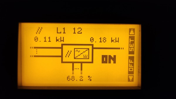

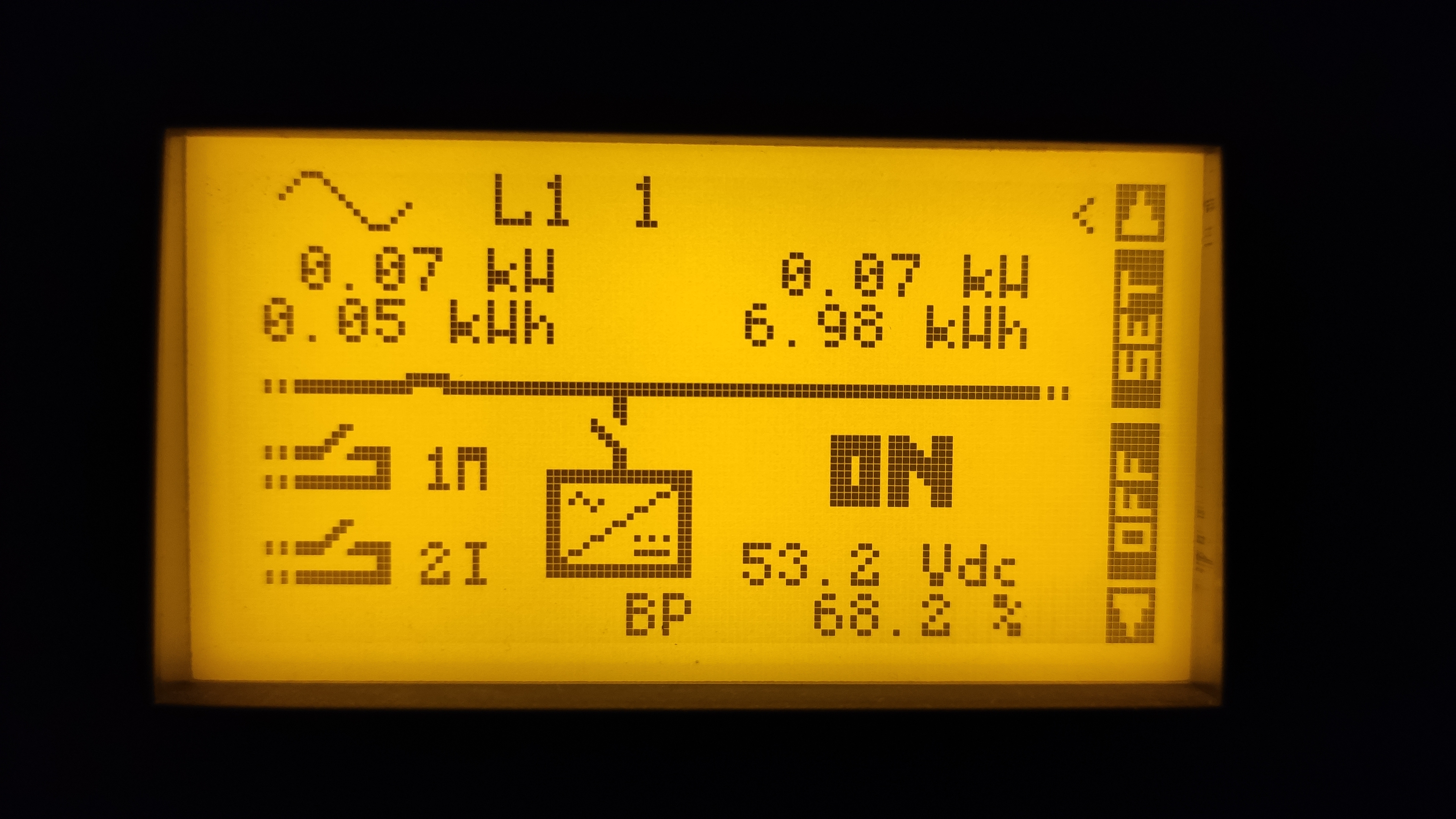

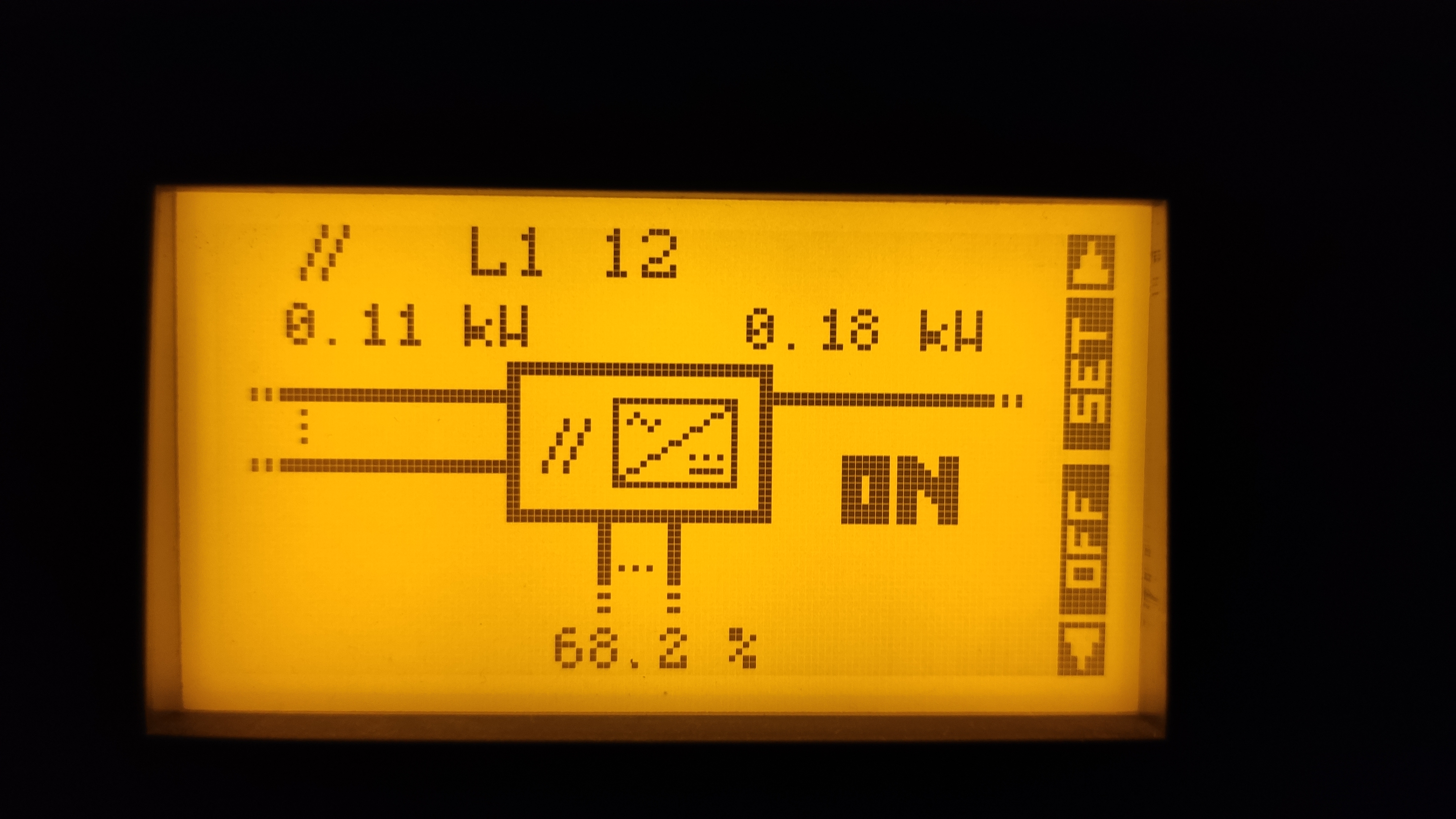

Zvlastny fenomen pri prepinani na DS. Pre uprsane pocasie v poslednej dobe viackrat zopina transfer rele a XTM prechadza na DS. Povedzme tak 3 krat prebehne prepnutie tak ze klasicka ziarovka preblikne a nic, ale obcas sa stane ze az skoro pohasne. Zatial som nenasiel dovod preco viackrat OK a niekedy s takym vypadkom. Toto pri axperte nie je, prebliknutie a hotovo. Nema niekto tip v com by mohla byt pricina? V logu nie je nic zvlastne iba AC-IN SYNCHRONIZATION IN PROGRESS, ziadne dalsie info. Ten zapis do logu sa urobi aj pri prepnuti len s prebliknutim. Este jedna info, po prepnuti s vypadkom blika zelena ledka pri On tlacidle, ale ziadny error, podla manualu by to malo byt z dovodu restartu - len z akeho dovodu?

Ta zelená bliká vždy po prepnuti na DS. To bude info že sa vráti na FVE po nabití.

Mě ta zelená led bliká (dvakrát krátce) pouze pokud přejde měnič do standby režimu.par.1420 - druhé foto.
Zvláštní , že v režimu (odpojené vazební relé AUX1) bez sítě jede vždy měnič číslo 1. a měnič č. 2 přejde do standby.- pokud není spotřeba větší než cca 2,2kW.
Po připojení k síti (hybridní mód) se uspí měnič 1. a spotřeba jede z měniče č.2 s podporou sítě - pokud je spotřeba menší než cca 500W. -foto 2a3
Proč je jednou hlavní měnič č.1 chápu (novější kus) , ale proč po přechodu na síť je hlavní (aktivní) č.2 ? Tomu nerozumím.
Vždy záleží na nastavení par.1420 a povolení par.1547 pokud je více měničů na jedné fázi.
Nedá se ovlivnit ,který měnič půjde spát a při jakém výkonu aktivního měniče se připojí do práce.
Připadá mi , že vliv na rychlost odpojení ,nebo připojení k síti, má vliv aktuální rozdíl napětí sítě a měniče .Při větších rozdílech mu to trvá déle.
A na to probliknutí světel má vliv zda se měnič probouzí ze standby režimu nebo do něho naopak hned přechází(blikání zelené ledky) po přepojení na síť .
Zase zvláštní že pokud úplně zruším standby 1187-0% a 1547-NO , tak někdy se po přepnutí na síť se oba měniče hned uspí a světla stejně probliknou.
