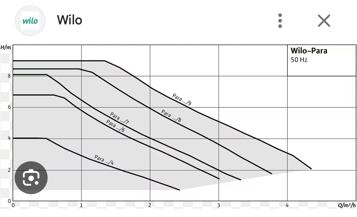

No jsem zvedavej jestli to po te delce zvladne jeste tlacit i podlahou vodu
nebo bude muset byt dalsi cerpadlo
To tepelko Grundig ma 8kw ale to je brany pri + teplote, pri -7 pisou 6,5kw takze by to melo byt jeste v pohode snad. Cerpadlo je tam Wilo Para 25-9

Cerpadlo sa da hocikedy vymenit za silnejsie (ak treba). Grundig nepoznam, treba pozriet podla toho ake tam je a ak nestiha (slabe pretoky) tak vymenis za daco lepsie. Vacsina TC chce PWM cerpadlo, ale nie je to vzdy.

Tohle je taky PWM 3-87W.
mgx píše: úte srp 13, 2024 8:58 amCerpadlo sa da hocikedy vymenit za silnejsie (ak treba). Grundig nepoznam, treba pozriet podla toho ake tam je a ak nestiha (slabe pretoky) tak vymenis za daco lepsie. Vacsina TC chce PWM cerpadlo, ale nie je to vzdy.

To čerpadlo je už elektronické, mělo by si poradit https://wilo.com/oem/en/Products/en/pro ... /wilo-paraElektroEzs píše: úte srp 13, 2024 8:33 amNo jsem zvedavej jestli to po te delce zvladne jeste tlacit i podlahou vodunebo bude muset byt dalsi cerpadlo
Zvaž ale oddělení okruhů aspoň malou vyrovnávací nádržkou s druhým čerpadlem. Aspoň mně to doporučoval topenář i technik TČ. Má to svoje náklady, je to složitější, ale mělo by to zlepšit poměry v soustavě, odlehčíš primárnímu čerpadlu, průtok na straně TČ je konstantní, teplo na rozmrazení se nebere z topného okruhu...
Spotřeby čerpadel se neboj, u těchto elektronických jsou to jednotky wattů.

Meric tepla tam budu davat taky abych videl prutok a ucinost. Je teda jen DN 15 pripojeni 3/4 ale max prutok ma 3m3/h tak snad to nebude brzdit prutok
