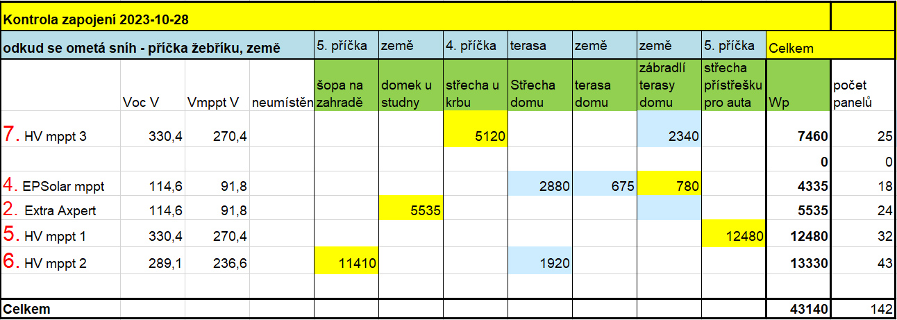

Jako ostatní se už "těším" na ometání FV panelů. Dnes měl být první sníh, byla jen voda. Tak jsem aspoň doplnil tabulku zapojení fv panelů údajem, kde stojím, když sníh ometám.

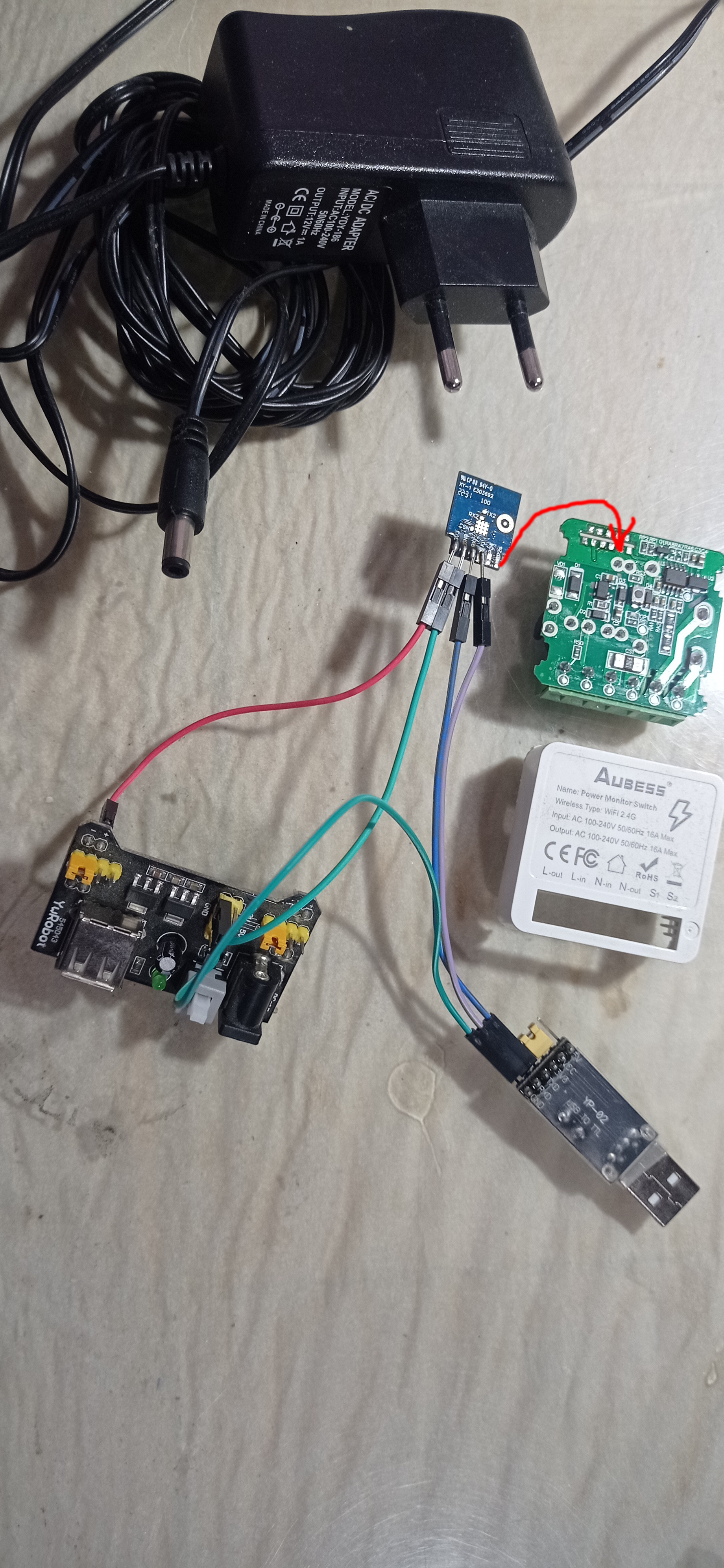

Celkem nejsem spokojen s Tuya zařízeními. Cena perfektní, ale některá občas potřebují restart, protože se odpojí od wifi. Kde mám Shelly, tam vše funguje spolehlivě bez cloudu a když cloud umožním, tak to mohu ovládat odkudkoliv. Proto chci tuya předělat na něco jiného - asi ESPHome.
Kam jsem dospěl (je to prvovýstup, takže spousta slepých cest):
1. Měřiče spotřeby nejdou přeflashovat OTA
2. Musím vypájet PCB s čipem BK7231N a pak do něj lze flashnout (BK7231Flasher.exe) něco jiného. Zatím jsem vyzkoušel OpenBK7231N, funguje, umožňuje řadu nastavení, ale cílem je ESPHome.
3. Otravné je samotné vypájení (a zpětné zapájení) a i to, že po vypájení pro flashování musím napájet na destičku datové a napájecí vodiče 4. Jak to dělají jiní? Kontakty mají rozteč 2 mm. Nepoužívá se něco podobného, kam se dá destička po vypájení vložit? 5. Mám těch tuya modulů cca 10. Tak až to na jednom odladím, aby to šlo svižně i na těch ostatních.

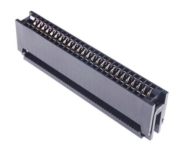

3) používaš teplovzduch? S tým to musí byť do 5 sekúnd vonku.rva píše: stř pro 06, 2023 8:00 pm 3. Otravné je samotné vypájení (a zpětné zapájení) a i to, že po vypájení pro flashování musím napájet na destičku datové a napájecí vodičeIMG_20231205_122910.jpg
4) na ESP01/12/32 moduly používam takéto niečo, skús vyrobiť niečo podobné hoci aj na protoboarde - https://vi.aliexpress.com/item/1005006035280196.html
