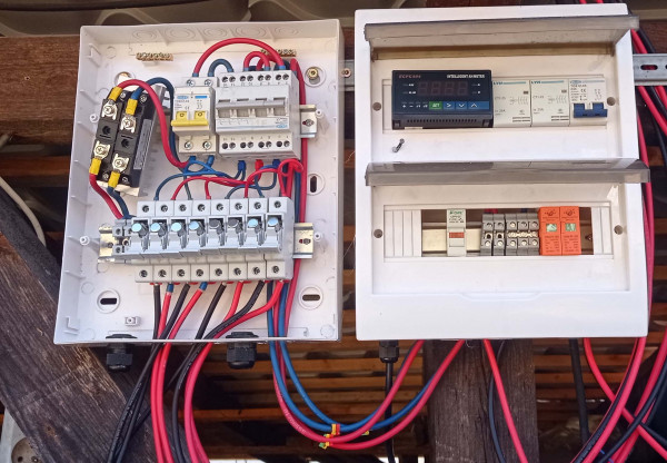

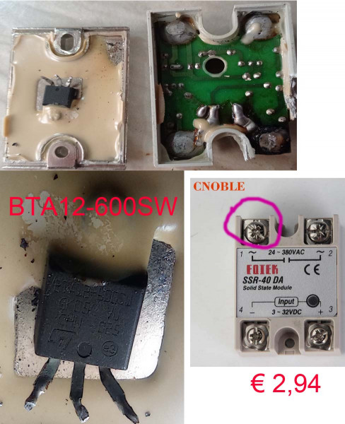

Drobná závada, která nesouvisí s FV elektrárnou, ale s levnými čínskými komponentami. Jak je obvyklé, závada se vždy stane, když nejsem doma. Takže po telefonu je prý u boileru zvláštní smrad, ohřev tedy manuálně vypnuli (teda spíš vypnuly, protože to byla ženská posádka domu).
V boileru mám třífázovou mokrou spirálu - jsou to vlastně tři topné spirály 3x 2.2 kW. Aktuálně je jedna je na DS, jedna na FV a jedna rezervní. Přes 2x SSR relé je napájím.
Příčina poruchy: U SSR relé se po 3 letech provozu uvolnil terminál silového vodiče. Je to zalisovaný hliníkový válec s vnitřním závitem, který je do obvodu zalitý cínem. No a kontakt cín - hliník se tak zhoršil, že vysoký přechodový odpor prakticky vypálil své okolí. Už tam mám ten samý, co čekal jako náhrada, snad vydrži déle. Uvnitř je Triak BT12-600SW, takže i když prodejce a nálepka uvádějí 40A, snese to 12A, pro mé použití dostatečné. A pak je chytré, že na nálepce to vypadá jako značka FOTEK, ale ve skutečnosti to je FOIEK, což téměř každý přehlédne.

Bylo SSR nainstalováno ve vlhkém nebo suchém prostředí?
- Příspěvky: 5195
- Reputace:1039
Re: FVE s podporou z DS
Suché prostředí o pokojové teplotě. Občas výkonové kontakty kontroluji termokamerou a tady jsem tomu možná trochu pomohl. Daný kontakt byl tak před měsícem horký, tak jsem (pravděpodobně chybně) předpokládal, že důvodem je nedotažený šroub svorkovnice, který jsem dotáhl. Tím se asi počínající špatné spojení hliníku s cínem ještě zhoršilo.

ty máš hliníkové rozvody elektřiny ?rva píše:Drobná závada, která nesouvisí s FV elektrárnou, ale s levnými čínskými komponentami. Jak je obvyklé, závada se vždy stane, když nejsem doma. Takže po telefonu je prý u boileru zvláštní smrad, ohřev tedy manuálně vypnuli (teda spíš vypnuly, protože to byla ženská posádka domu).

Al svorkovnici má SSR.
- ZdZ
- Příspěvky: 828
- Reputace:6
a jaký to má smysl ? Al svorkovnice když se dělá všechno v mědi

Zeptej se Číňana proč to tak zhotovil.

aha, tak už je mi to jasný, aby ušetřil pět korun na svorkovnici x milión vyrobenejch kusů a hned má na nový lambordžíny
tak nejak by mě nenapadalo, že se v takový aplikaci dělají hliníkový svorkovnice

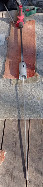

Vloni se elektrárna dost rozšířila a tak jsem ještě na podzim pořídil další 2 klimatizace a teď o víkendu jsem se konečně dokopal je nainstalovat. Otravné bylo provrtat zeď starého baráku - nejprve jsem metrovým vrtákem provrtal vedoucí otvor a pak jádrovým vrtákem odvrtal polovinu zevnitř a polovinu zvenku. Propojovaci trubky a kabel byly součástí balení, tak stačilo vše jen propojit. Měl jsem vakuovou pumpu, kterou jsem odčerpal vzduch z potrubí a vnitřní jednotky. Nejsem moc vybaven, tak jsem pro propojení vakuové pumpy s šroubením na vnitřní jednotce použil průhlednou hadičku abych viděl na ventilek (obdoba automobilového ventilku) ve šroubení a běžnou jehlou na šití jsem skrz hadičku ventilek odmáčkl. Po vakuování jsem hodinku počkal, jestli je systém těsný a vakuum neuteklo.

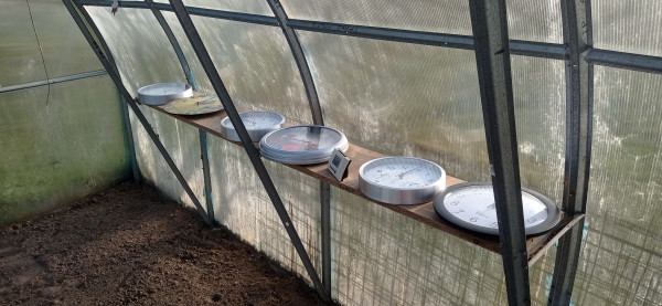

Při přechodu na letní/zimní čas je potřeba přenastavit hodiny. Z důvodu lenosti používám už dlouhodobě hodiny řízené rádiovým signálem vysílaným na dlouhých vlnách z Frankfurtu nad Mohanem https://cs.wikipedia.org/wiki/DCF77. S tím, jak se rozšiřuje elektrárna, se tyto hodiny stále obtížněji automaticky přestavují při změně času. Už podruhé to musím řešit tak, že hodiny pozbírám a přenesu do skleníku, který je daleko od všech zdrojů rušení. Vyndám a zandám baterii a do 5 minut se hodiny nastaví. Dělají to jen při změně času, po zbylý půlrok běží přesně a tedy se srovnávají se signálem DCF77.
Elektrárna je asi značným zdrojem rušení, asi to jde i do FV panelů na střechách a ovlivňuje to příjem pod střechou.
- Příspěvky: 7118
- Reputace:700
Rva ty máš na tomto foru nejvíce panelů,ale ty máš i nejvíc hodin:))))
- Příspěvky: 5195
- Reputace:1039
A to si piš, že nejsou všechny. V každé místnosti by měly být a něco i venku na terase. Vše se točí okolo času - hlavně vyzvednutí dětí ze škol, kroužků. Přijíždějí dost náhodně dle toho, jak která doprava má zpoždění nebo výpadek.

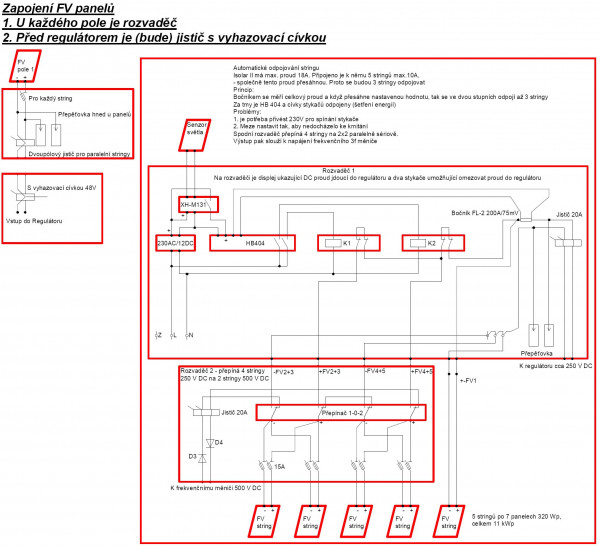

Je potřeba vyzkoušet pohon 3f cirkulárky a štípačky přes frekvenční měnič DC/3fAC. Měnič vyžaduje vstupní DC napětí 400-700V, s doporučením 530-550V. Takové stringy nemám , ale u jednoho pole mám 5 stringů po 7 panelech 320Wp s Voc 40V a Vmppt 33V. Z toho, co se našlo, jsem tedy v rozvaděči udělal přepínání 4-pólovým přepínačem 1-0-2 mezi 4 stringy po 7 panelech (kde jde výstup do regulátoru) a 2 stringy po 14 panelech, kde je výstup připraven na připojení 3f frekvenčního měniče.
Rozvaděče jsou vysoko aby někdo nepovolaný s něčím necvakal, přece jen 500V DC chce dodržet správný postup při přepínání. Zatím vyzkoušeno bez 3fFM, předběžně počítám, že k němu povedou od rozvaděče "prodlužka" ze solárních kabelů (modrý + červený) připojena přes MC4 konektory (připojování tak 2x ročně) aby mohl být 3fFM v blízkosti cirkulárky - tuším, že kabel FM-motor nemá být kvůli indukčnosti dlouhý.

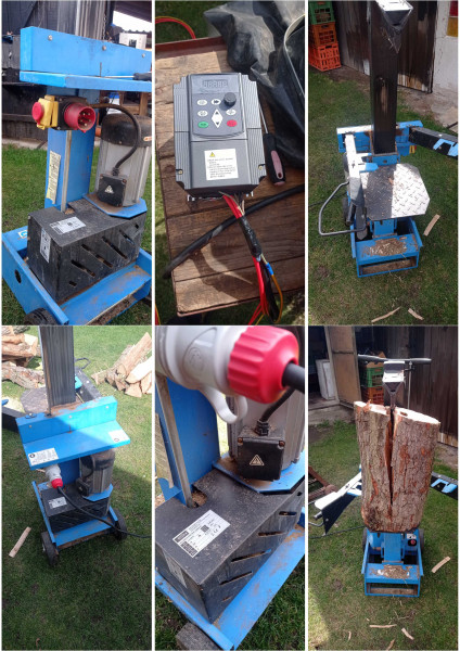

K DC/3f AC frekvenčnímu měniči jsem připojil štípačku s motorem 3f 3.5 kW. A funguje to normálně jako na distributora. Takže to vypadá, že jsou řešitelné i 3f spotřebiče - "stačí" mít dostatek osluněných panelů (tady 28x320Wp=9000Wp ) a ty připojit na vhodný frekvenční měnič (tady to byla Čína 5.5 kW - tehdy za 226 US$ https://www.aliexpress.com/item/1005002084050983.html). Za provozu se nic nehřálo, uvidím, jestli to bude fungovat s cirkulárkou s kotoučem 600 mm. Ta má nečitelný štítek, ale dle velikosti elektromotoru to vypadá, že příkon bude vyšší.
Naposledy upravil(a) rva dne pát dub 08, 2022 1:42 pm, celkem upraveno 1 x.
- mopadzi
- Příspěvky: 1185
- Reputace:64
připojeno na SS meziobvod měniče?
kdo si hraje nezlobí
- FCC
- Příspěvky: 212
- Registrován: čtv říj 16, 2014 8:43 pm
- Reputace:38
- Lokalita: Lukov u Zlína
- Výkon panelů [Wp]: 10
- Bydliště: Lukov u Zlína
Teď jen řešení pro štípačku z 1f 230v rozvodu. Jde to ?
