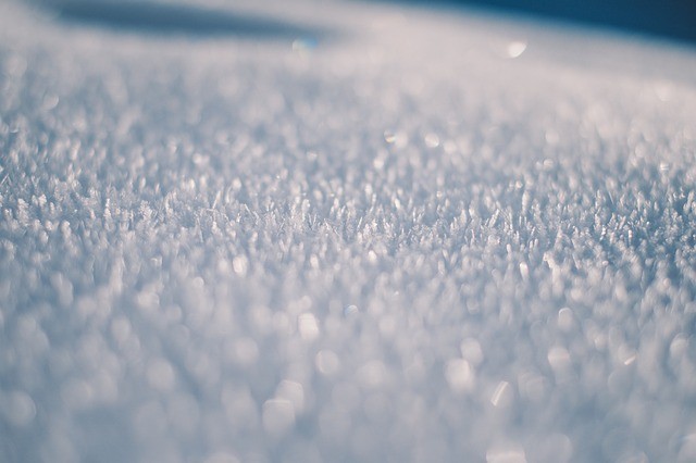

Re: 8,8kWp 3faz na trackeru
no koukal jsem , u mě to ale není led ale takovahle namraza.
z panelu leze tak 1kW, po očištěni pak šly 3kW.
to je problem te mlhy, namrza to.
panely na noc mam sklopené skoro svisle tak 75-80st.
už třetí den je tu Silná mlha a v noci - 10.st C
tohle je tady fakt nezvykle počasí. ja osobně jsem jej tady ještě v prosinci/ lednu nezažil..
dneska jsem to nastříkal postřikem proti namraze, tak uvidím zítra
Zdar.
Jen takový nápad. pokud by se pustilo napětí do panelů, tak by se mohly zahřát průchodem proudu a nemuselo by se lozit na střechu a stříkat nemrzkou...
- Lokalita:SO, SK
Hej, len do 8000 Wp treba min. 8000 W po dobu aspoň 40 min a napatie cca. Voc + 4 V
+ ešte nastaviť na prúdovom zdroji skratový prúd najslabšieho panelu v sérii.
ja to mam kousek nad zemí. tak to stačí omest nebo postříkat vodou a je to dole. ale je to otrava, doufam že to byla nějaká anomalie..
to stím pouštěním proudu ja dělat určitě nebudu.. to mi za to nestojí..
dnes to už nenamrzlo, ale bylo tepleji, jenom - 3 vnoci.
jak říkam to počasí fakt nechápu, to jsem nikdy nezažil aby byla při -10 mlha..
