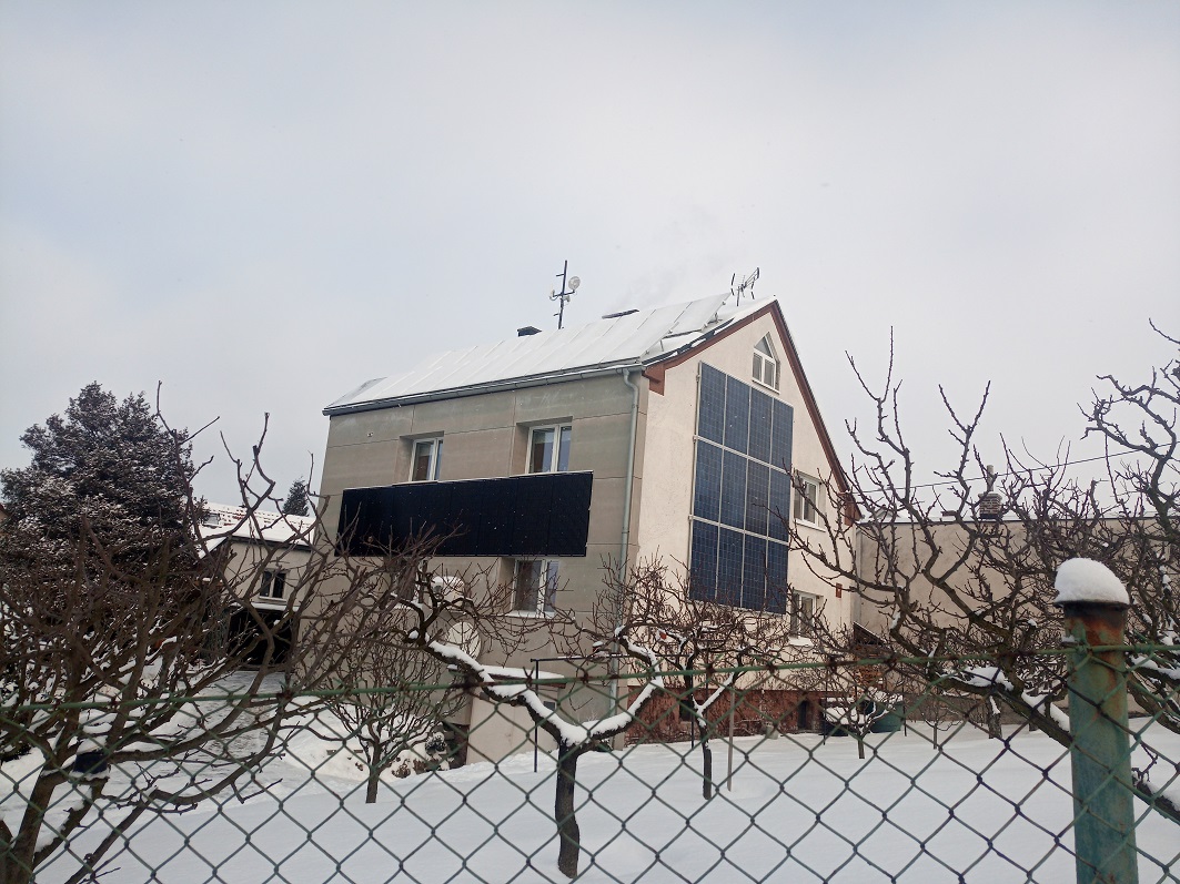

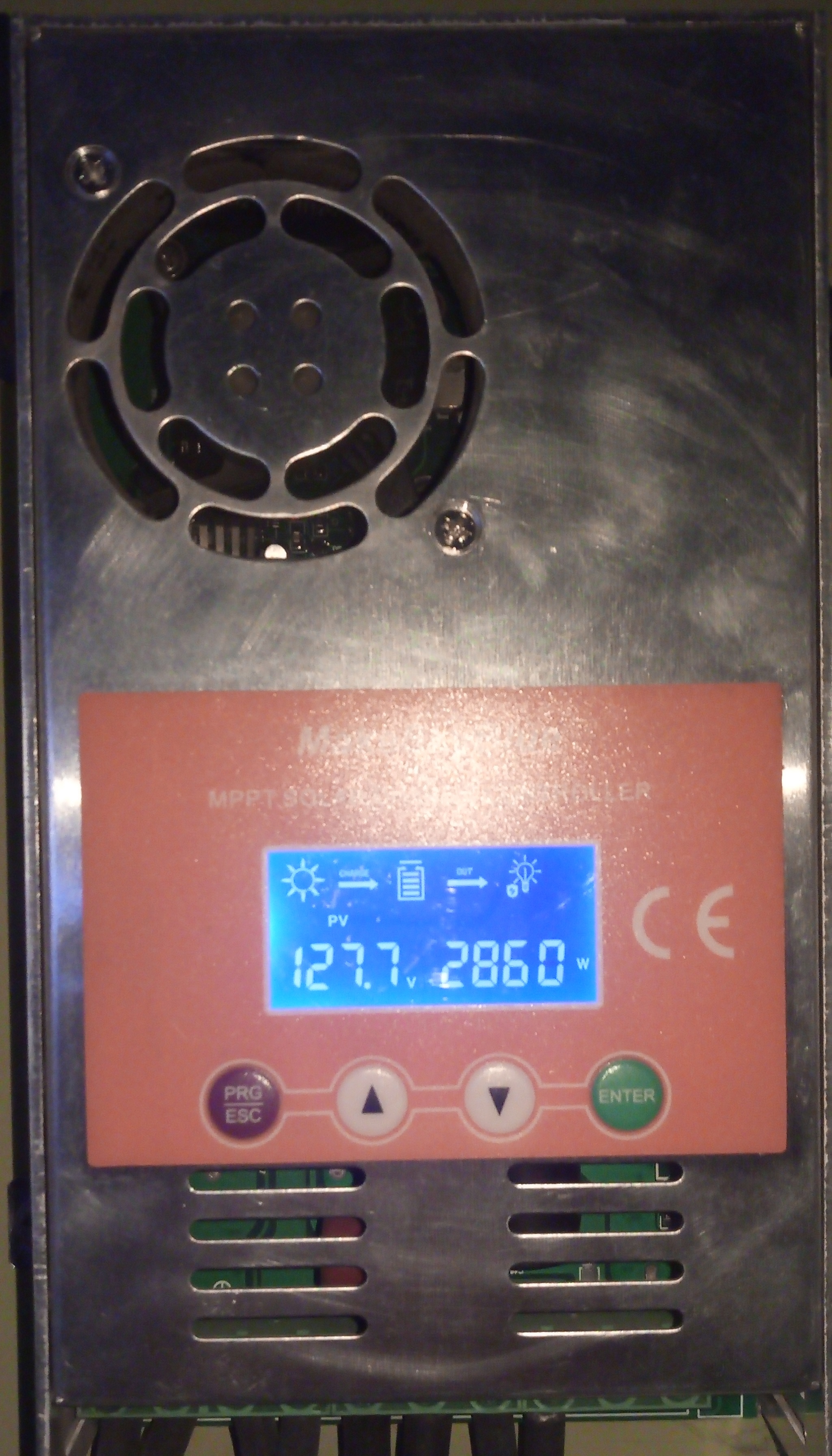

Tak hele, tady máš důkaz o tom co to udělá při skoro kolmém a plném osvitu v podchlazeném počasí 5°C teď na obě fasády najednou a jednom reglu.Ten regl stojí s dph ,clem a poštou 126 dolarů z Německa dneska.Dnešek přežil ta fotka je přesně když svítí z J na obě dvě,v létě je díky elevaci slunce vyššího a teplotě daleko větší ,nižší výkon z fasád.V temném období se nestane,že bych neměl kam dávat a v letním provozu velmi dobře vidím,že Makesky omezuje nabíjení až k 0A,mám ho nastavený napěťově výše než pak odpolední Midnite 150.

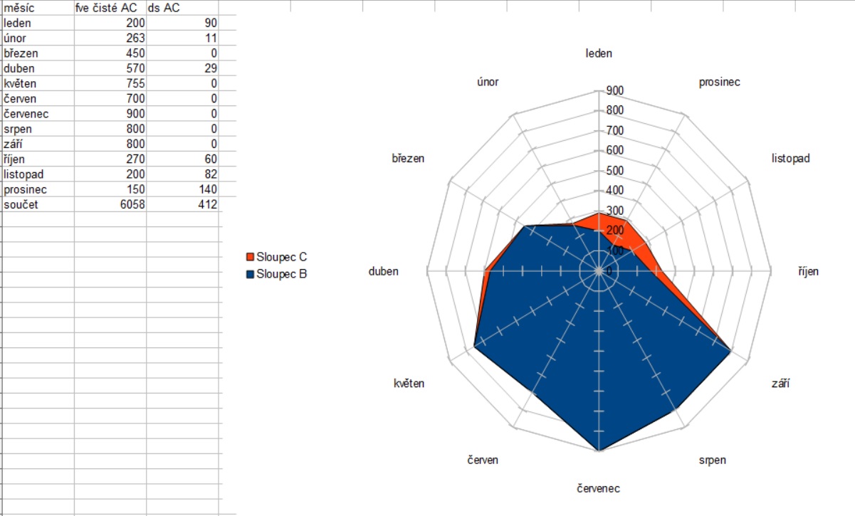

Další rok s rokem se sešel a FVE mi opět nadělila příjemnou porci energie.Letos jsem musel odebrat z DS 412kWh, při nutné potřebě domu 5MWh jsem tedy vykryl 92% a navíc využil všechny přebytky ve dvou klimatizacích,ohřevu AN s bojlerem a jezírku.Za měničem je nyní 21 758kWh a to znamená,že letos se použilo čistých 6 058kWh v AC spotřebě. Duben mohl být čistý,ale výměna měniče nahodila nutnou spotřebu z DS.V příloze roční DC výroba JZ střechy ,která opět potvrdila svůj maximální výkon přez pět kilowat,takže opět bez poklesu.Přibyla JZ fasáda a zateplení,tak se těším na další konec roku a bilanci, v které se to opět projeví.Všem do nového roku hodně zdraví , štěstí

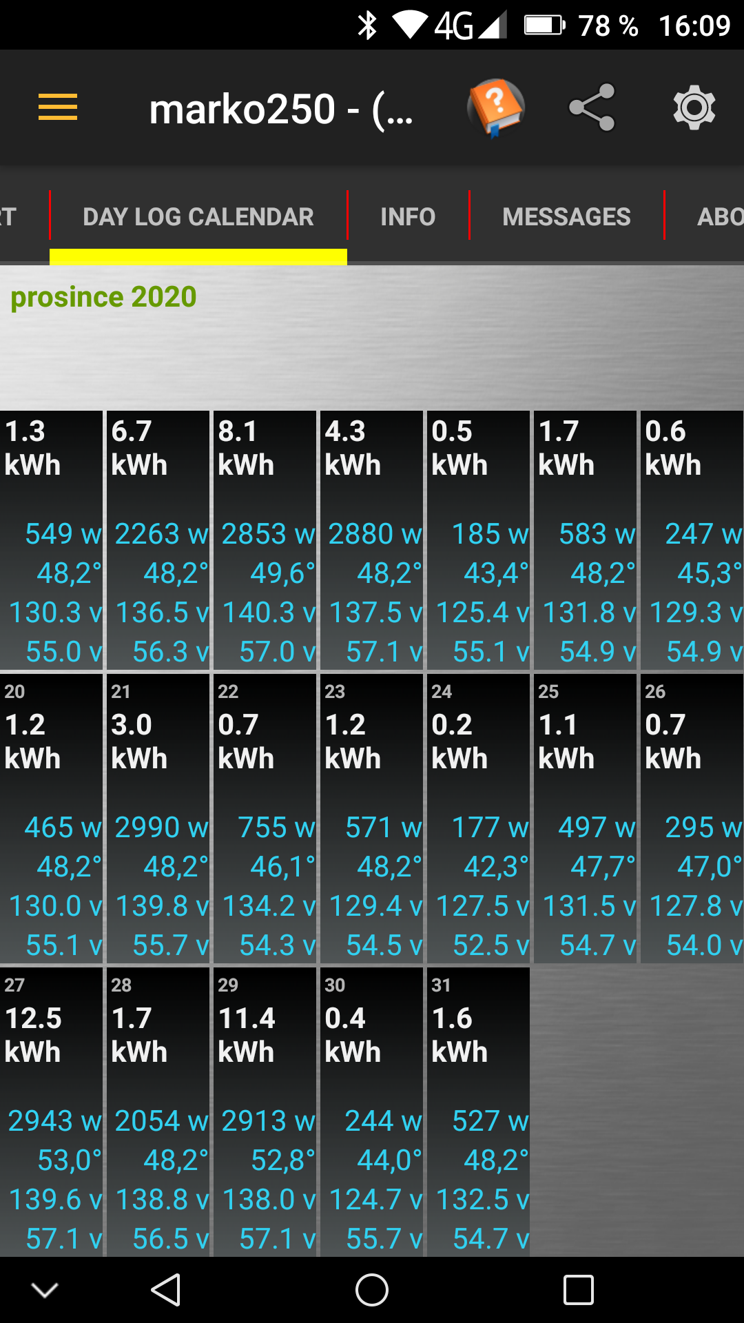

Prosinec a výroba JZ střechy:

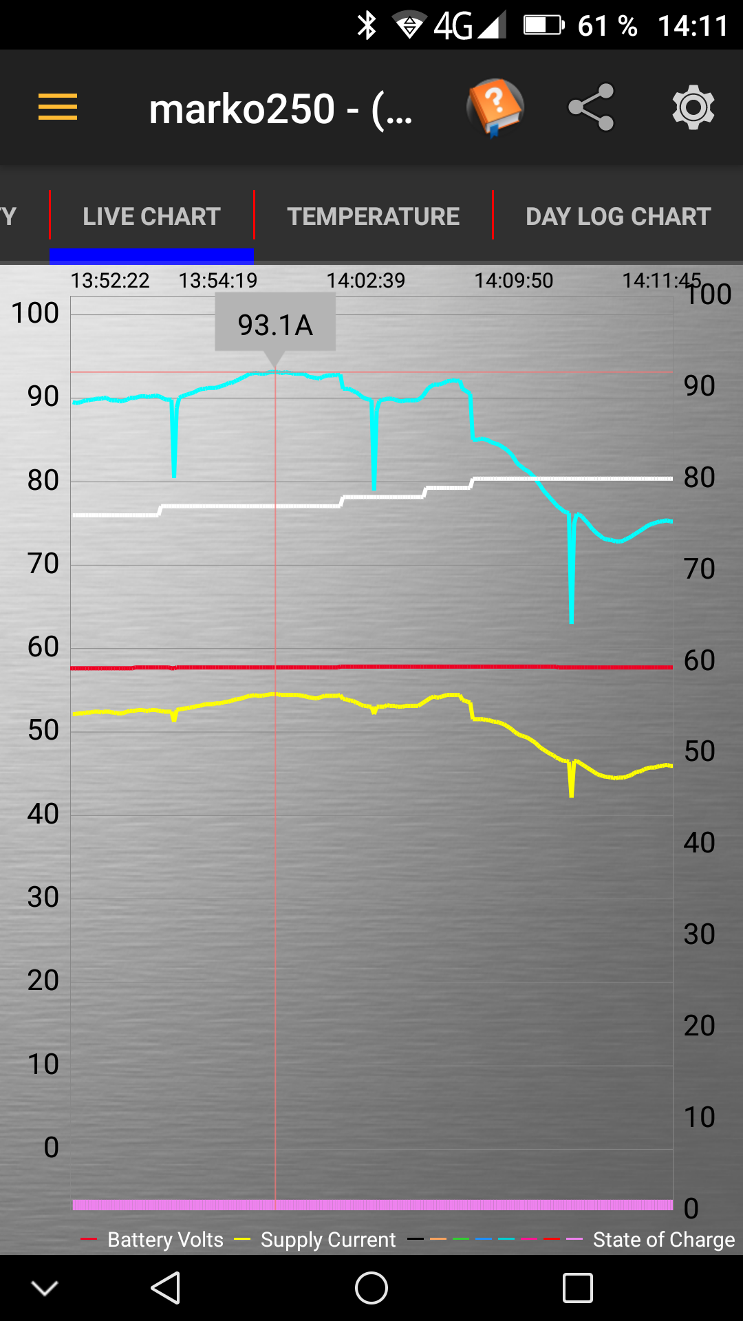

Dnes povylezlo slunce zpoza mraků konečně a při -10°C fasády jedou na max. i s odrazy od sněhu takto: Jinak střecha pod sněhem dávala 44W a po 20min. práce s tyčí jede 1800W ,slunce je už skoro z jihu,takže rozdíl fasáda střecha je obrovský i s odrazy od sněhu,až se začínám bát o MakeSkyBlue regl
.Baterky jsou ale prázdné tak má kam cpát.

22MWh za měničem v domu,za leden spotřebováno z DS 86kWh a 242kWh z vlastní produkce FVE.

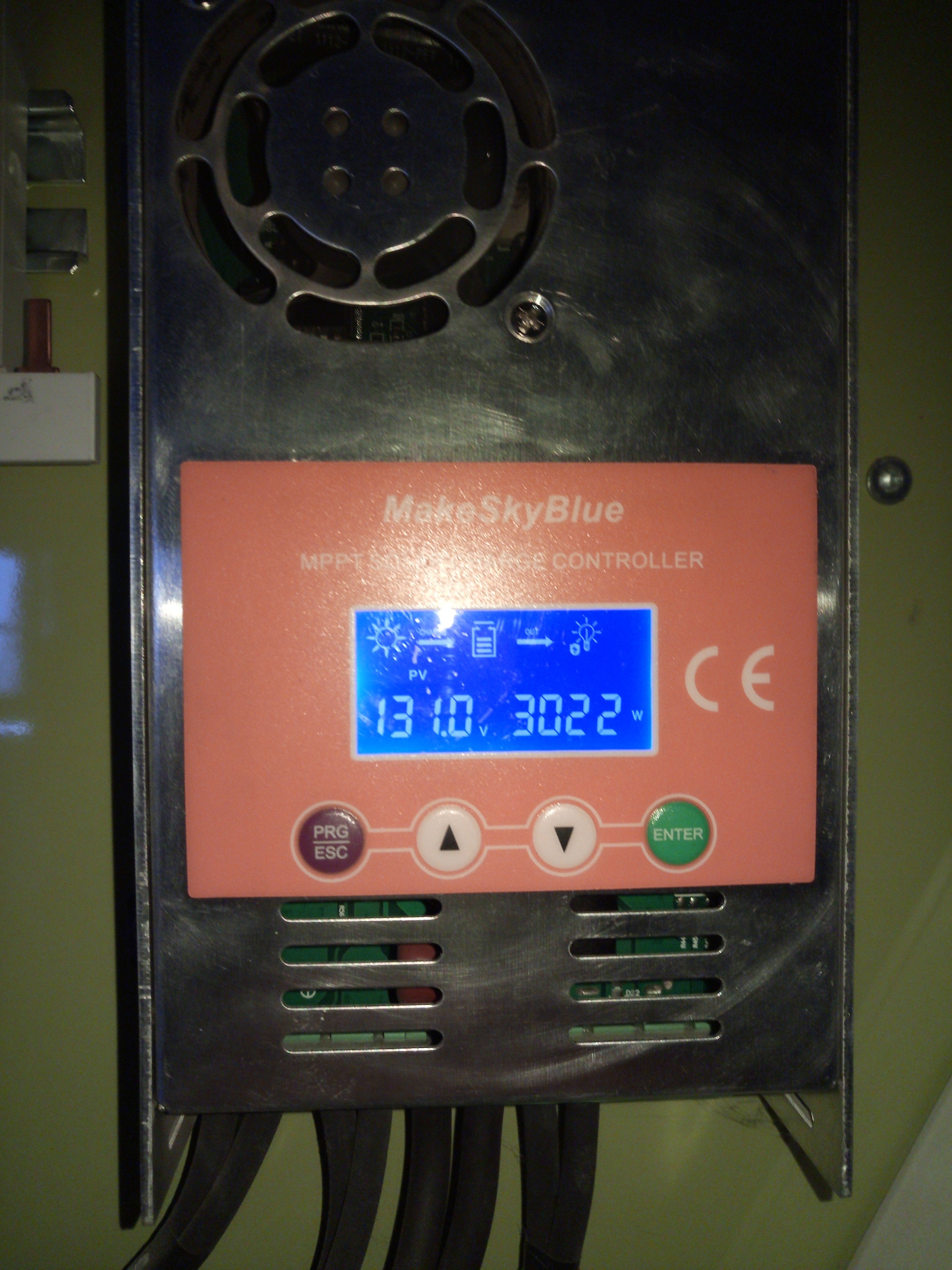

Dnes Makeskyblue jel hodinku nad svůj štítkový výkon ,chvíli tam skočilo s nízkým sklonem slunce na těch dvou fasádách v 13:00hod i 3100W což bylo 53,2A na baterku.Jediné co jsem v něm proved je otočení ventilátoru,ať fouká studený vzduch dovnitř a vytváří silnější nápor než podtlakově odsáváním z něj v originále.Navíc to fouká přímo na fety a až pak to jde bokem a spodem ven z těla. Jinak dnes krásně namraženo -11°C a slunce bez mraků a baterku jsem dostal na 90%SOC,snad to zítra klapne a dojede do konce po dlouhé zimě.Chvílemi tam šlo i 97.5A z obou reglů na baterku(5700W),každopádně dnes v systému 24kWh a čekají mě další hnusné dny se sněhem,takže hlásím připraven.

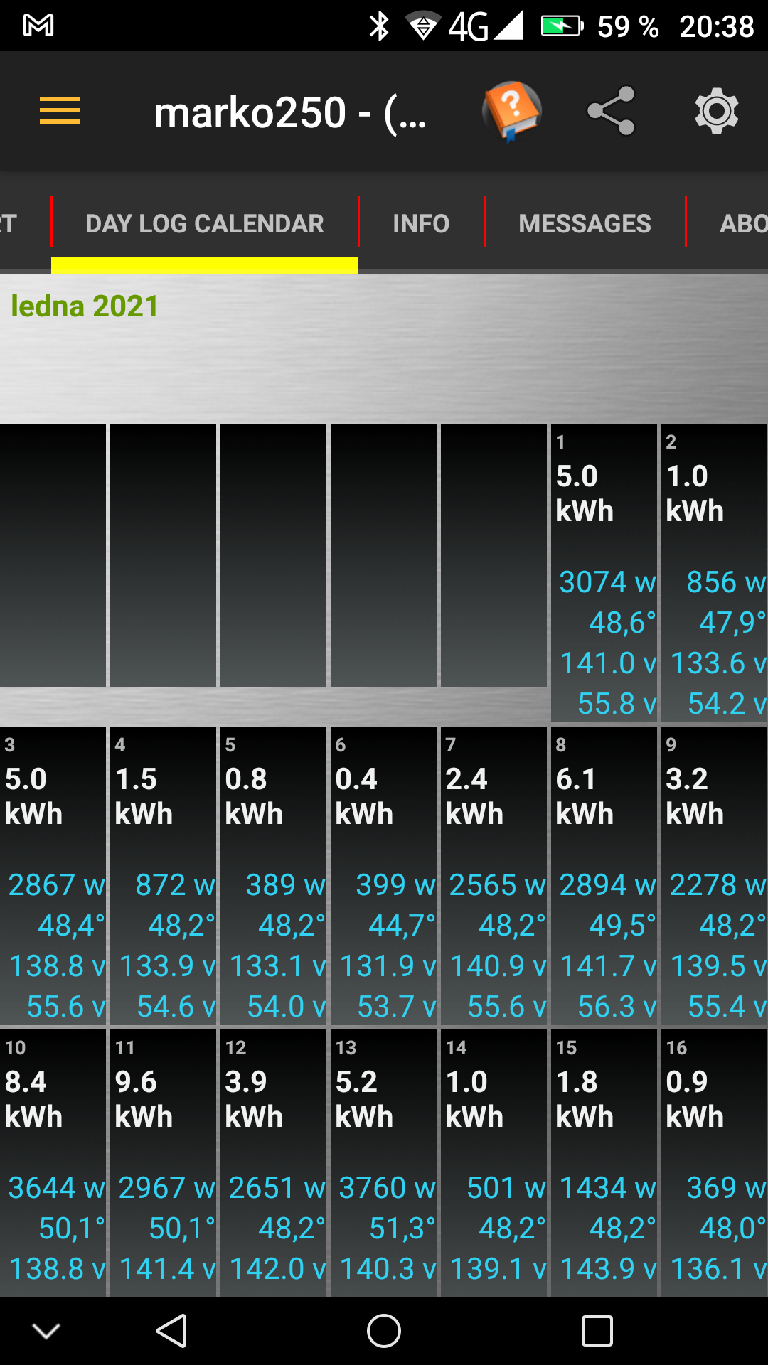

Tak leden proletěl jako nic s občasným sněhem a málo slunce jako vždy,ikdyž byl tam den s neskutečným souběhem na baterku
.Výroba jen JZ střechy(5kWp) vypadala v DC takto: Dle hesla:"Až se Tě zeptá léto ,cos vymyslel v zimě na přebytky?" ,tak odpověď bude třeba tohle: Únor je teda velká bída,pořád sněží:

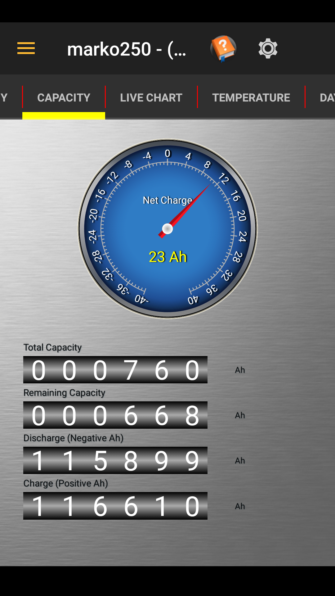

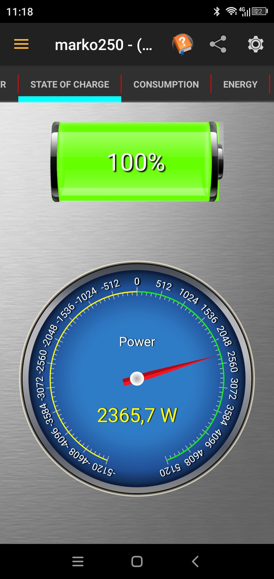

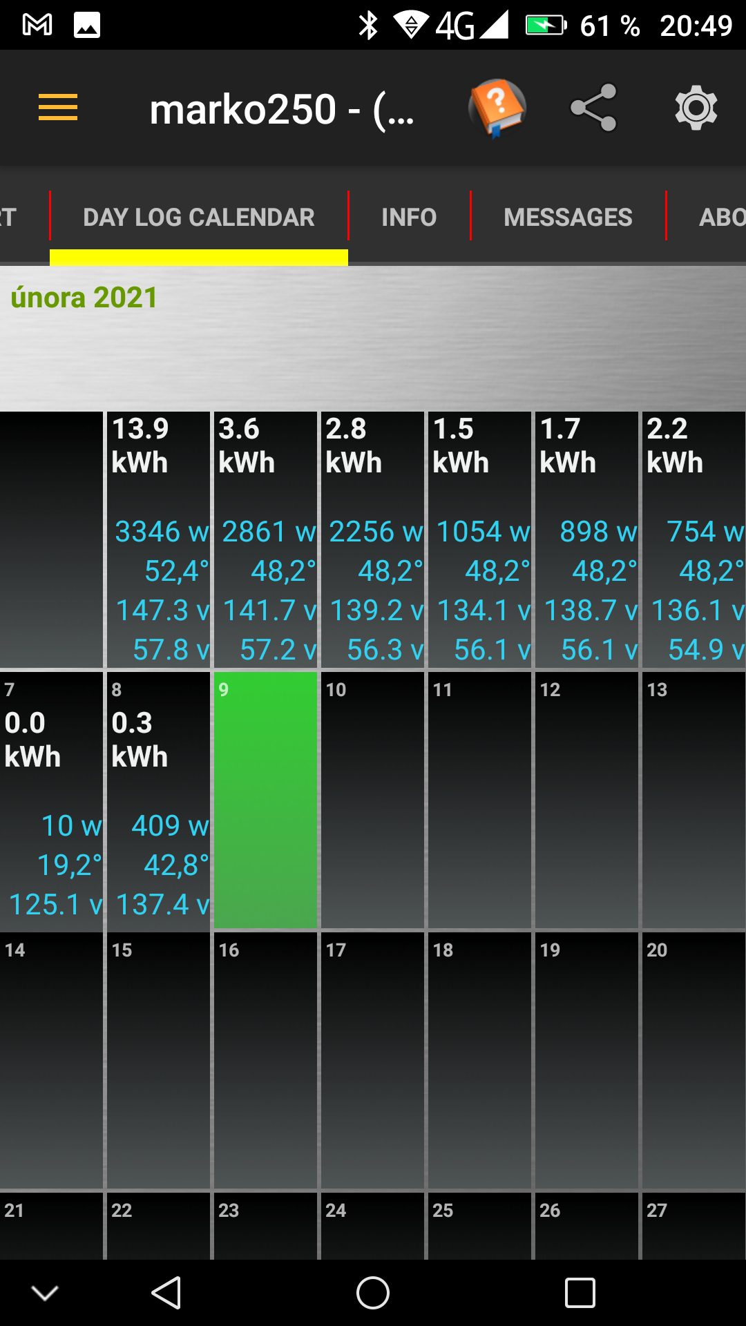

Tak konečně to dneska vyšlo a baterie je 100%SOC.Od počátku roku jsem odebral z DS 120kWh a to v lednu 86kWh a únor zatím 34kWh. Dnes jede sluníčko naplno s podporou teploty venku -10°C,všude kolem domu sníh a fasády se můžou zbláznit,jak se to na ně odráží.Na Makeskyblue reglu jede pořád kolem 3500W a to už od 10:30hod,viděl jsem tam na pár sekund i 3670W,tak jsem ho polepil chladiči z počítačů.Asi budu při příležitosti dávat regl na nějaký chladič celoplošně zezadu a až pak na desku
.Střecha momentálně valí 3800W a fasády stále 3500W Po roce provozu náhodného seskládání baterky(17s/28p) se projevily nesoulady v kapacitě jednotlivých článků(28p)a to tak,že po úplném vybití bylo pět sekcí vyšších(3.16V),sedm nejnižších (3.01V) a pět normálních(3.06V).Jelikoš je baterka složená z 476ks válečků po 28Ah,tak bylo nemožné každý měřit elektrickou cestou.Jsou stejného data výroby,jen prošly různými testy ve zkušebně a každá sada 14ks v origo bedně prodělala jiný stupeň degradace.Tak jsem si řek,že je namixuji dle výchozího stavu napětí jak jsem je koupil.Tím se po roce ustálily a ukázaly rozdíly výše jmenované.
Opět jsem rezignoval nad kapacitnímy testy jednotlivých válečků a matematicky a logicky jsem vytáhl z pěti nejsilnějších napřeskáčku 15ks válečků z jednoho článku(celkově 75ks) a ty namixoval do těch sedmi nejslabších opět stejnoměrně po cca.11ks.Tak zase počkám rok a popřípadě už doladím jen pár článků.Je to strašně pracné,jelikoš jsem si to nevychytal jako >redcrown s vyndáváním zezadu beden.Musím vše zhodit z čela a znova pak nahodit,jen těch 952ks šroubků s podložkou je nutno dvakrát brát a šroubovat no pakárna.24:00hod jsem začal a zpět připojoval systém v 7:40hod ráno v kuse,prvotní odhad na dvě-tři hoďky nevyšel

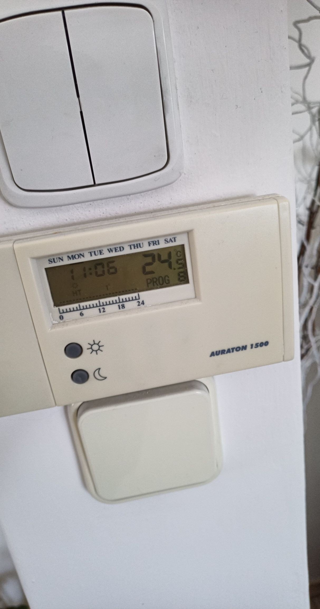

Ale dnes tady vytěžuji výkonem 5.4kW do tepelka a vody ,no parádní den v chladném únoru.Teplota doma 24.5°C
