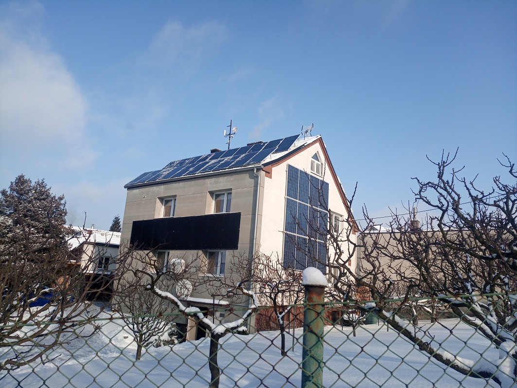

Dnes povylezlo slunce zpoza mraků konečně a při -10°C fasády jedou na max. i s odrazy od sněhu takto:
Jinak střecha pod sněhem dávala 44W a po 20min. práce s tyčí jede 1800W ,slunce je už skoro z jihu,takže rozdíl fasáda střecha je obrovský i s odrazy od sněhu,až se začínám bát o MakeSkyBlue regl :-) .Baterky jsou ale prázdné tak má kam cpát.

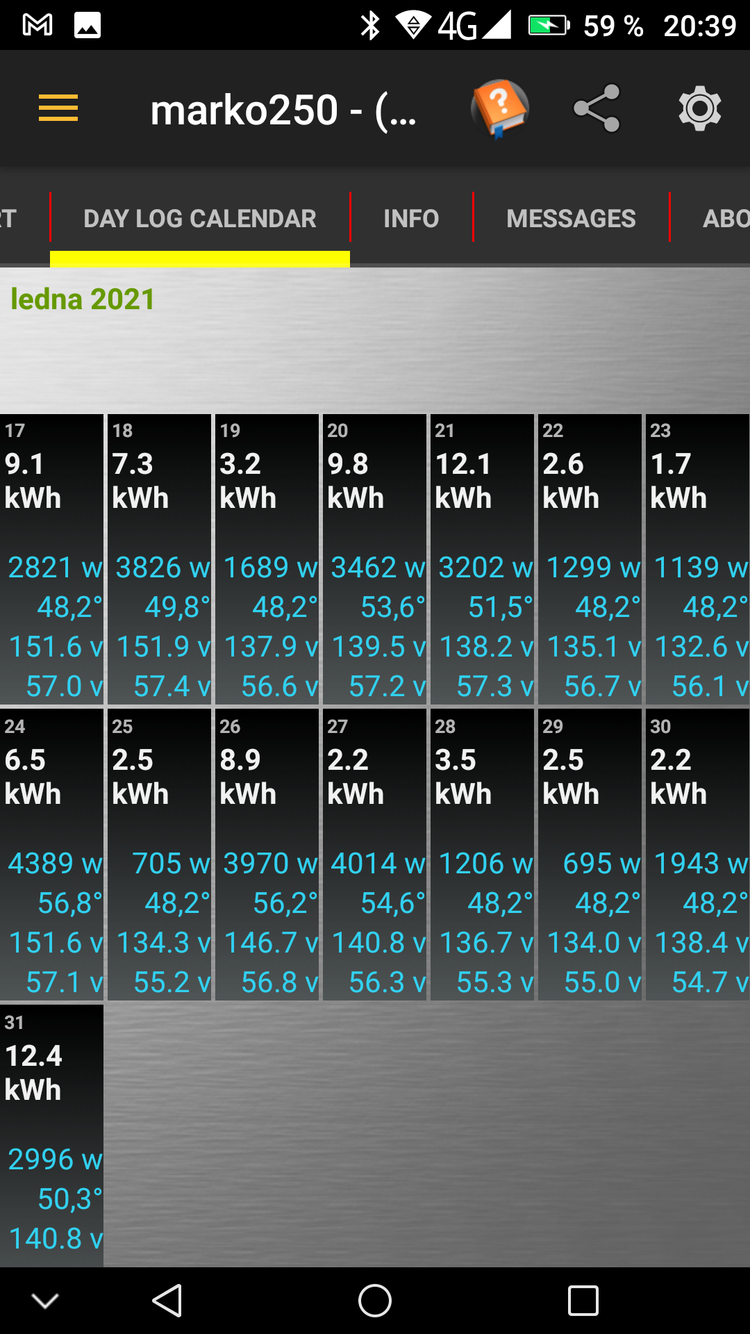

Tak leden proletěl jako nic s občasným sněhem a málo slunce jako vždy,ikdyž byl tam den s neskutečným souběhem na baterku :-) .Výroba jen JZ střechy(5kWp) vypadala v DC takto:

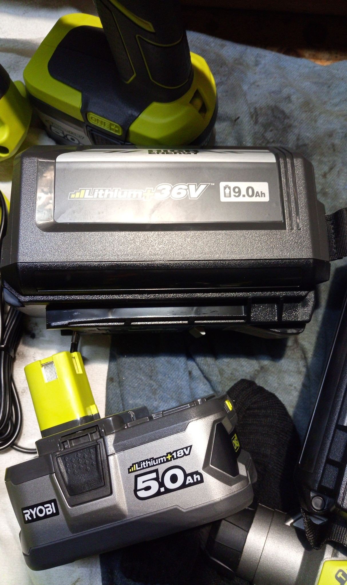

Ta sekačka je na 36V baterku? Mám na ni už pár let strunovku, ale cena té sekačky mě pořád odrazuje, nebo máš nějakej tip ? Ostatně to, co tam vidím je tak za 100kKč, dávej bacha na vykradače garáží...

To má určitě jenom prázdný krabice:) Kdyby měl stroje, tak ukáže stroje....

Jo je to na 36V 51cm s pojezdem,až jsem se lek jak to šlo z krabice,spletl jsem se o 10cm :-) Tip ani tak ne,ale využil jsem toho "balíku" k telefonické úpravě ceny o cca 13tKč.Ani Ti neporeferuji jak to seče :-) uvidím.Použil jsem už pelouška,akučku a přímočarku a zatím dost dobré,není to žádná šupa vercajg,takový standart k domu spíš.Dewalt ani Milwaukee nemají kompletní sadu,třeba sekačka ani náhodou a jsou s cenou úplně mimo,Ryobi naopak dělají vše ,ale profi vercajg to není.Fajn bylo ,že si můžete vzít vercajg holý a k tomu vzít samostatně rači velké baterky s "rychlonabíječkama",sice zas tak rychlé nejsou,ale oproti sérii jsou megarychlé :-).Sériově totiž dostanete ty nejslabší baterky a nabíječky,proto je vhodnější brát bez a na míru si vzít samostatně baterky s nabíječkama.Nevýhodou 5Ah 18V je ale zase váha,u pil,brusek to není problém,ale u akučky se to už pronese,nebo u ruční ocasky na stromky,či výfuk.Ta 36V 9Ah je stejně veliká jako 6Ah,rozdíl je uvnitř v buřtech a malinko ve váze,4Ah už je i jinak velká.Někde jsem už viděl i 12Ah 36V od nich,ale né v tom shopu kde mi vyšli vstříct.I tak by měla sekačka vydržet s 6Ah 1000m2,takže s 9Ah 1300m2,mám dvě baterky tak uvidíme.
Nenechavci tady moc neobstojí,pořád někdo doma a sousedé drží pohromadě taky,pak zahradní mazlíčci atd.
