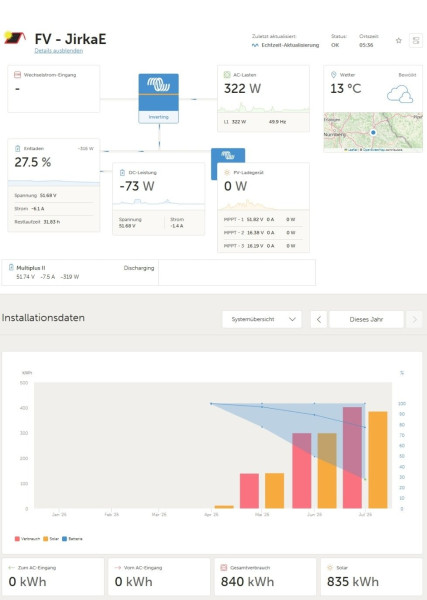

Dům je připojený pár dní
Tedy co je málo a co hodně ?

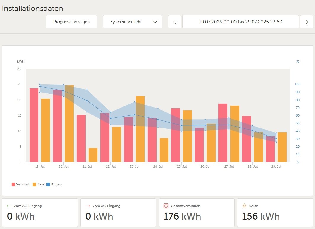

EDIT : koukal jsem zpět, barák máme připojený od 20.7.
- do té doby to byli jen šolichačky a prodlužováky a využívání přebytků které by zůstali na střeše
A to je toto - dle Victronu

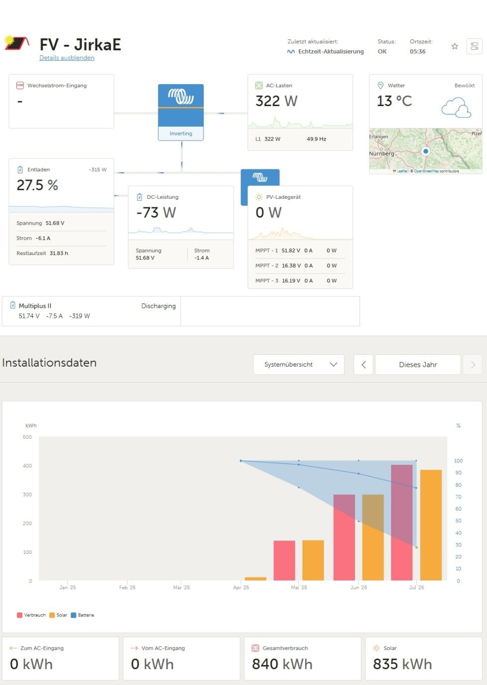

Od toho 20-tého jsme o 20kWh víc vzali, než vyrobili
Dnes ale vykukuje mnohem víc - i když na 100% to stále není a mraků je stále víc než modra
Pak mám asi něco špatně nastavené - pokud to není možný - ale nevím co
Ten shunt byl v březnu - dubnu nový
Podle mě v baterce chybí ale víc než 20kWh když jsem u 25%...

Jenže takhle se právě může stát - že systém hlásí NULU, ačkoliv je v baterce ještě 30% energie - NEBO - naopak - spoléhám na to, že tam mám ještě 30% kapacity a za půl hodiny přijde exitus...
Nebo to se nemůže stát - žádná z těchto variant ?
Jak to mám kalibrovat - když to pořád něco bere ? I když vše vypnu je tam cca 30W na Cerbo a Shunty
(nyní už shunty 2, chystám se, že dám AC nabíječku přes ten druhý Shunt co mě zůstal.
Mám na tu kalibraci to napájení Cerba natáhnout mimo z AC aby na Shuntu byla na 100% nula ? Stejně nebude Shunt taky něco bere.
Měniče a MPPT odpojím, ale bez Cerba kalibraci neudělám a Shunt odpojit nejde - když se kalibruje na přesné napětí s nulovým proudem to snad ani nejde.
Nebo jak jste to udělali ? Prosím....

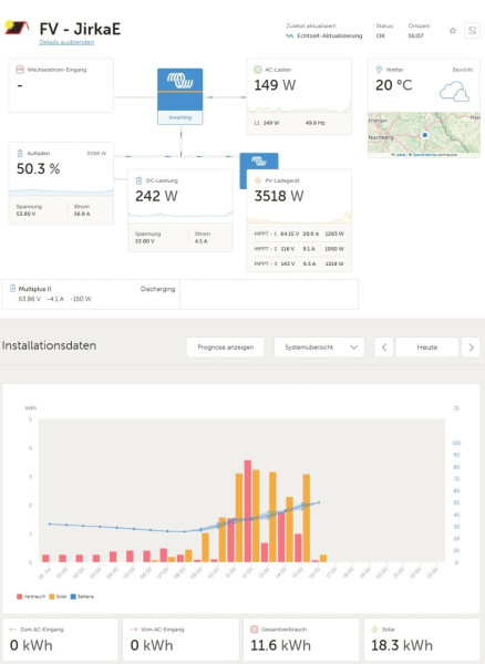

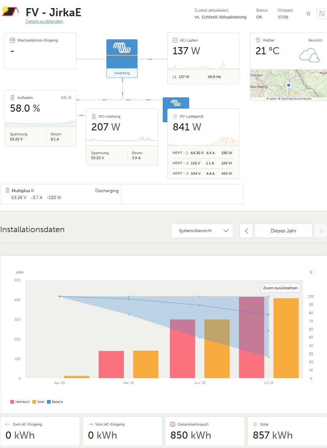

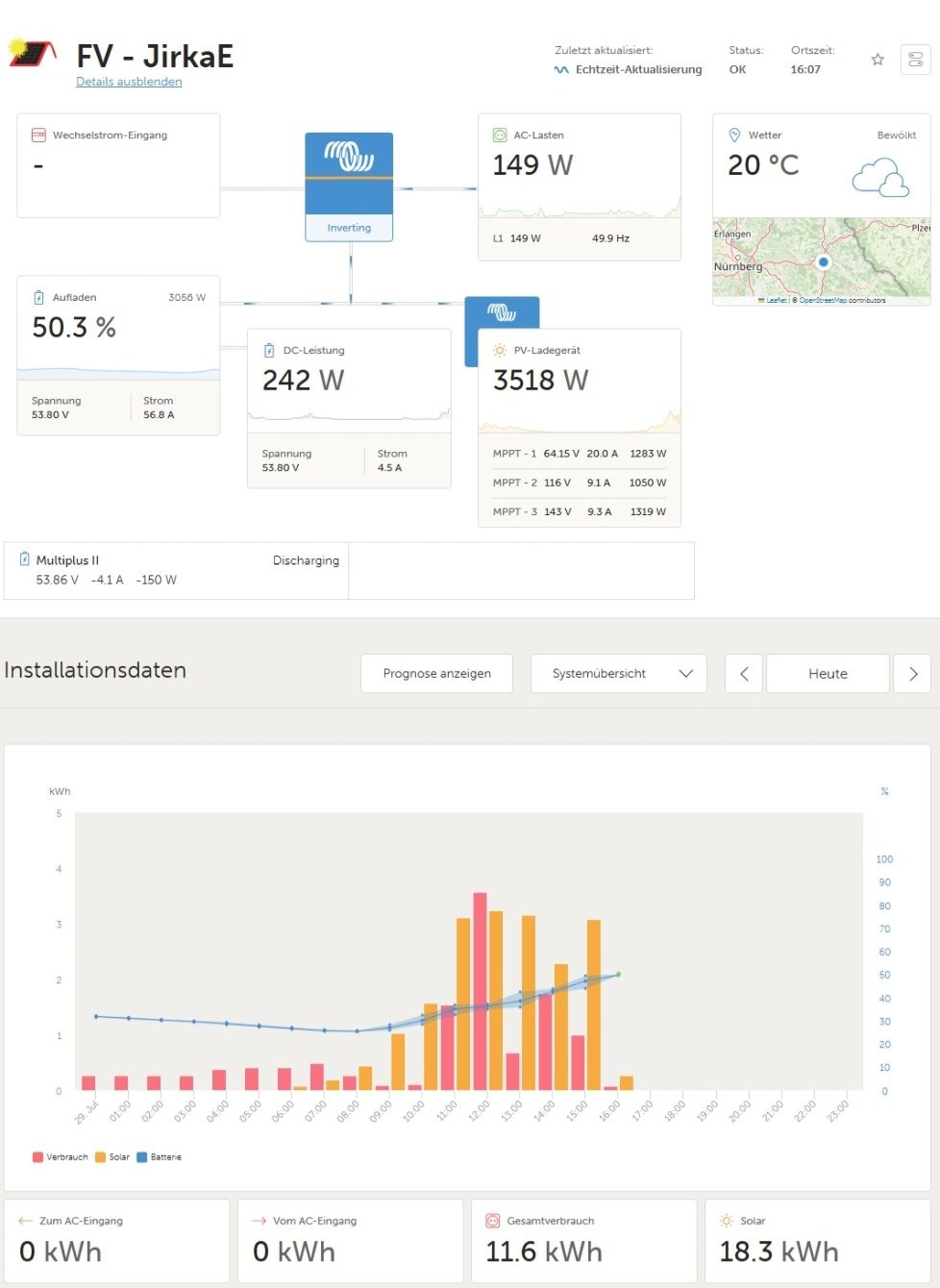

Dnes je to jako na houpačce ale alespoň trochu víc svítí - teoreticky tam je dnes o 7kWh víc a SOC je o 25% nahoře ? To je divný číslo....
Nemohla by v tom dělat ,,bordel" ta balkonovka - než jsem ji zrušil ? Je možné že by to dokrmovalo bez mého vědomí i baterii opačně ?
Ale to by přece ten Shunt zaznamenal také... Kdyby to tam šlo opačně přes měniče. Navíc i ty měniče mám velmi krátce...
Ráno to do 08:00 padlo až na 24,7% ...

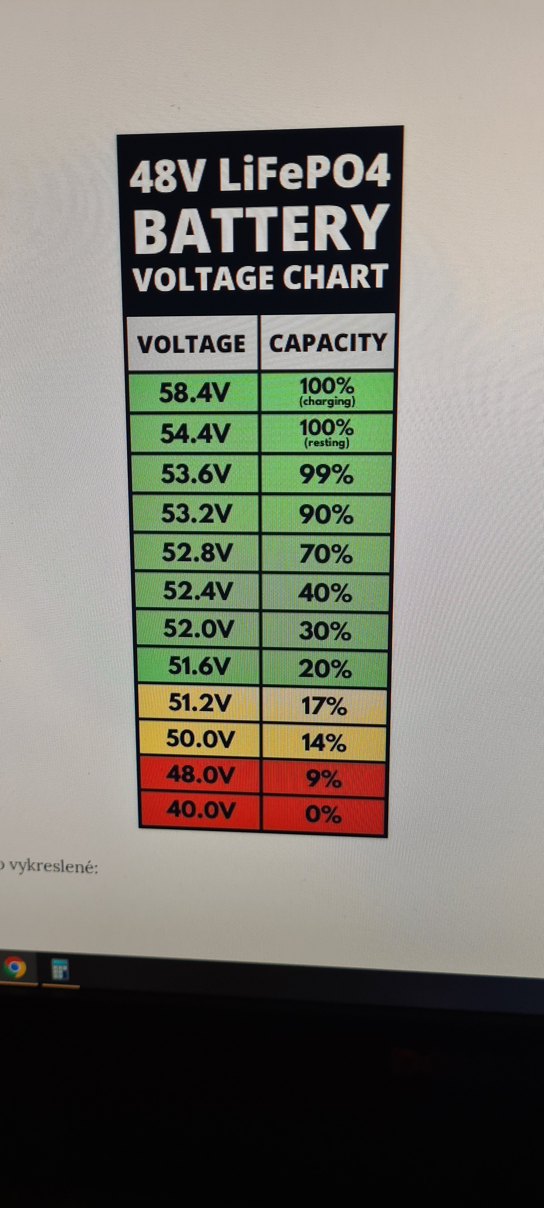

Ano, díky, ale kterou tabulku používáš ? Já už viděl 3 různé - ale jinak chápu - pokud trefíš stejnou výrobu i odběr... A nenarušuje to pak vlastní spotřeba, která v tom pak zahrnutá není a projeví se až v tom SOC celkovém dopočítaném - které už tu vlastní spotřebu zahrnuje, díky té synchronizaci ?Pavel111 píše: úte črc 29, 2025 4:52 pmJá nastavoval už nekolikrát Shunt tak,že jsem si ráno přivstal(stejně straším)počkal jsem si,až se MPPT probudí a FV panely budou dávat nějakou dobu zhruba stejně, jako je spotřeba.Po noci,kdy je malá spotřeba, bývá napětí v baterii ustálené.Pak jsem dle momentálního napětí a dle veřejně dostupné tabulky napětí LiFe/procento nabití LiFe napsal(nebo ověřil) procenta nabití do Shuntu.V zimě se to hodí,když není často možnost aut.synchronizace na 100%.Samozřejmě vím,že tabulka není optimální a není moc přesná.Ale lepší něco nežli nic.Je fakt,že tři týdny problém nejsou,ale 2 měsíce bez synchronizace na 100% už docela ano.Vyzkoušeno.
Pak už se po spoustě cyklů nebo mikrocyklů více projeví i minimální chyba v nastavení Ah a účinnosti v SS.

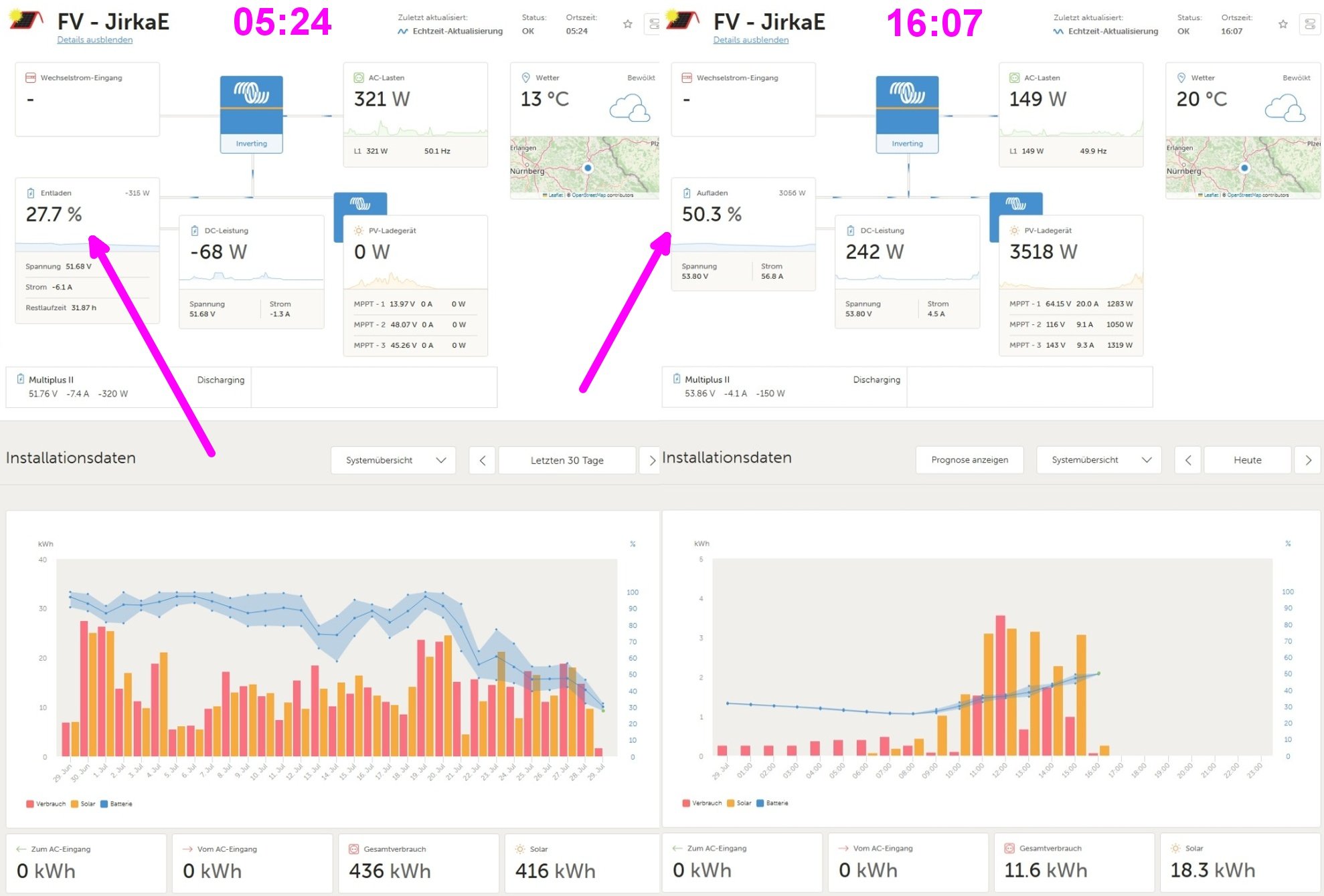

17,50 a ten poměr celkové výroby a spotřeby a SOC se změnil takhle...
V 6:00 ráno vypadal takto :

Ty články jsou většinou s kapacitou v plusu.Rozhodně to ale není 58,4Vx200Ah.Musí se brát střední napětí pro výpočet Ah.Já osobně bych pro výpočet nepřekračoval 53.2V.Ale to není relevantní.Výrobce článků přece uvádí kapcitu v Wh ne?
...vynásobím a zadám do Shuntu a on si pak přičítá a odčítá Ah a převádí na kWh.

Jenže ta křivka těch procent nabití není lineární,ale na začátku a na konci strmá.Viz tabulka,kterou orientačně používám,když to nejde jinak Mimochodem,těch 55.2V už je zbytečně dost z hlediska balancování článků.Ale to je každého věc.A rozhodně to není zásadní problém.Spíše výpočet Ah.
55.2V versus 53.6V není v praxi nic,ale při výpočtu Ah to dělá 3%.Párkrát sem a tam a rozhodí se to.
