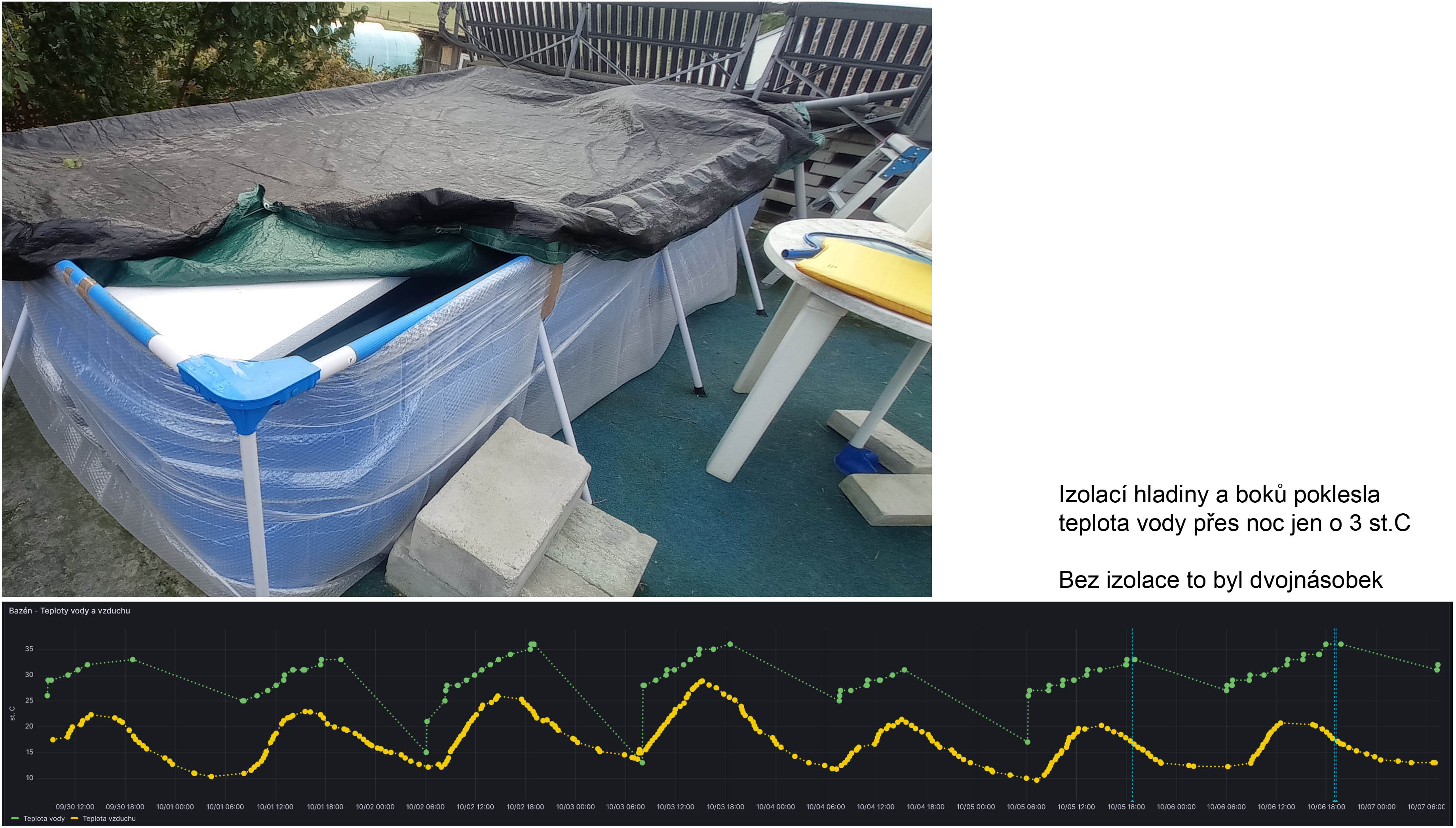

Izolace vyzkoušena poslední dva dny. Na hladině rozloženy EPS desky 50 mm jak se vešly, takže není pokryta celá hladina. Boky obtočeny bublinkovou fólii 10 mm. Přes noc teplota klesla z večerních 35 st.C na ranních 32 st.C. Bez izolace bazén vychladl podstatně více.
Uvidím, jak se to osvědčí a jak se podaří prodloužit koupací sezónu. Zatím je dostatek elektřiny na ohřev.

Udělat okolo konstrukci, nejspiše z OSB desek natřených fermeží, aby hned neshnily. Na OSB desky nalepit polystyrén, je celkem jedno jestli zvenku nebo zevnitř, klidně i z obou stran. Pak vypěnit prostor mezi polystyrenem/OSB a bazénem nízkoexpanzní montážní pěnou. Akorát dno se už teď, když je to napuštěné, bude izolovat poněkud obtížně

Tyto bazénky mají kovové části z tenkostěnných trubek, které jsou pouze zvrchu nastříkány barvou, takže za pár let schnijí a za 2-3 tisíce se koupí nový podobných rozměrů. Jinak bazén je na terase nad obytným prostorem a zespodu je tedy vytápěný prostor, takže tam izolace není potřeba.
Uvidím, jestli toto primitivní zateplení umožní významné prodloužení koupací sezóny. Může se ukázat, že za nižších teplot nebudeme mít chuť se koupat, popřípadě už nebude k dispozici elektřina, protože přednost dostane vytápění domu.

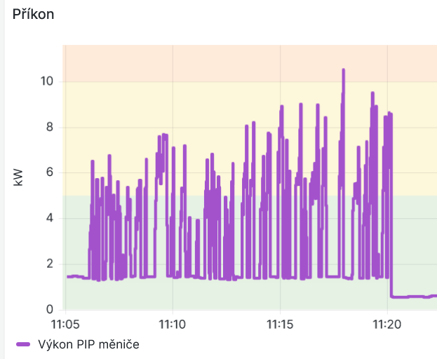

Zhruba takto vypadá spotřeba frekvenčního měniče 1f/3f 400V při řezání cirkulárkou s motorem 5,5 kW. Nastaveno mám 40 Hz, aby nevypadával 1f jistič na daném 1f přívodu.
- pibi

Re: FVE s podporou z DS
Je vidět, že se s tím nemažeš.

Prosim te, ja jsem si toho vsiml az ted, ze pises, ze neni potreba izolace dna bazenu, ze tam mas strop obytne casti.
To jako lezi primo na izolaci? Jestli ale na nosne konstrukci terasy, tj. izolace je az pod tim, tak ta nosna konstrukce udela prece tepelny most do dna bazenu ... Nebo i ta pochozi vrstva na izolaci ...
Dno bazénu - koberec - dlažba v betonu - polystyren nad miako systémem. Tepelný most tam nějaký do stran přes dlažbu a beton je, ale u sezónního bazénku to tak nevadí.

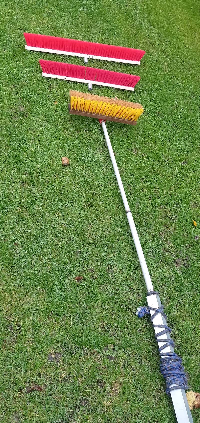

Pomalu probíhá příprava na zimu a shrabování sněhu z panelů. Několik let jsem používal košťátko 40 cm, ale asi zvládnu 60, popřípadě 80 cm a půjde to rychleji.
Já používám gumovou stěrku na podlahu a teleskopickou tyč z bazenového čistícího setu.

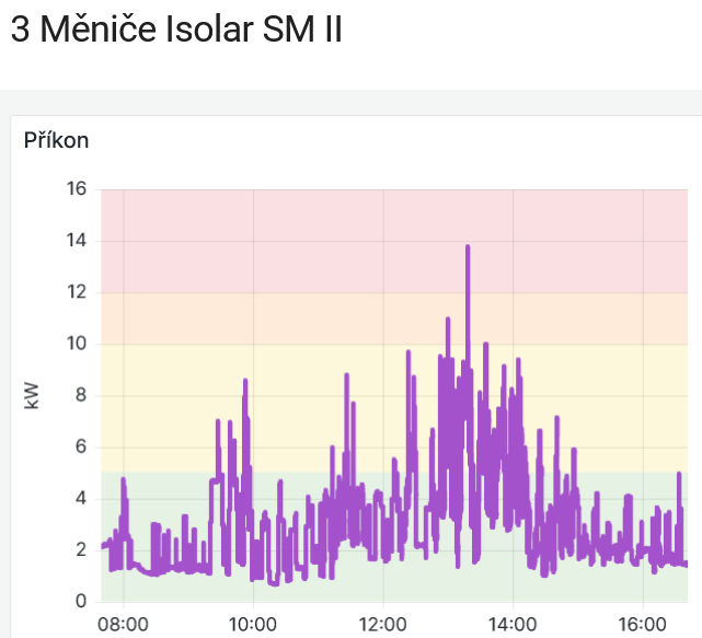

Koukám, že ženské v domě dovedou najít a pozapínat tolik spotřebičů, že se stane každé elektrárna malá. Naštěstí měniče (3x5kW = 15 kW) vydržely, ale asi se budu muset zamyslet jestli nevrátit do automatizací nějakou ochranu odpojením "zbytných" spotřebičů.
Už ráno o ôsmej 2 kW?
Ja som myslel odber
Jó, to se vaří, peče, žehlí, pere a ventilátory v měničích hvízdají.

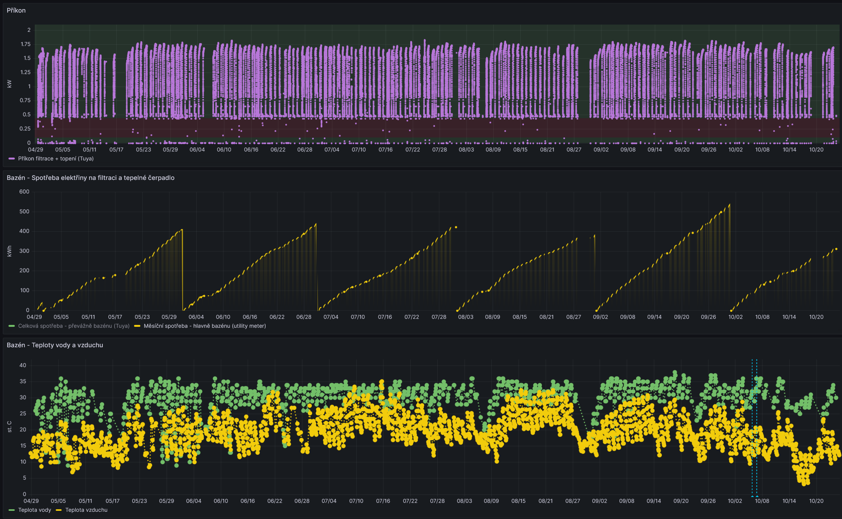

- Příspěvky: 5184
- Reputace:1037

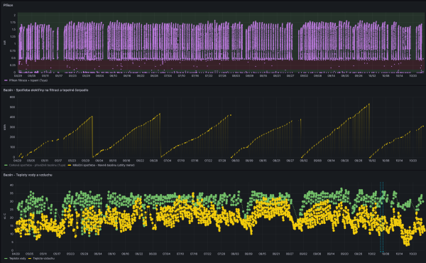

Ukončil jsem sezónu bazénu. Venkovní bazének se už nedá vyhřát, protože za nižších teplot jednak rychleji chladne a pak i tepelné čerpadlo má nižší účinnost. Teď je schopno ohřívat bazén zhruba o 1 st.C za 90 minut, ale při kratším dnu to nestačí na teplotu nad 30 st.C, na kterou jsme si zvykli. Odpojena a odvodněna filtrace a tepelné čerpadlo. Bazének zkusím ponechat zakrytý jak zvládne zimu.
Koupání bylo od 1. května do 24. října, tedy téměř 6 měsíců. Podstatná změna oproti předchozím rokům.
