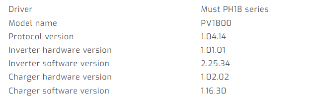

Jakou máte verzi FW v měničích MUST? Neměl by Mikel nějaké info, jestli mám nejnovější nebo je třeba nějaká "vylepšená" verze?
