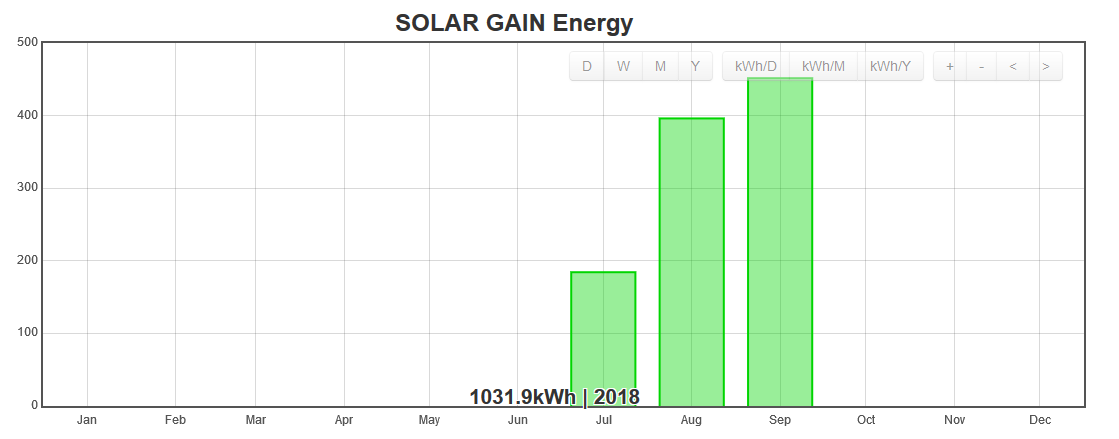

Achjo, zapomněl jsem sledovat budíky, takže až dnes jsem zjistil, že od doby co jsem zprovoznil měření, tedy dva a půl měsíce, jsem Slunci ukradl lehce nad 1MWh a tuto spotřeboval v AC. Snad mu to nebude chybět:
Po dopočtení všech daní a fixních plateb mne 1kWh z DS stojí cca 3 Kč, takže na první pohled by se zdálo, že jsem ušetřil úžasné 3 tisíce korun. Ovšem pětistovku za jistič musím platit ať beru nebo ne, takže musím od úspory odečíst 3 x 500 Kč. Skutečná úspora za dva a půl měsíce je tedy jen 1500 Kč :lol:
Až rozchodím tu podlahovku, jistič půjde z baráku :yes:

Takže už jsi se stal milionářem(1MWh) -gratulace.
Já jsem vyřešil platbu za jistič 3x25A na 19Kč/měsíc.

youda píše:
To je tím, že nevyužíváš plně potenciál své instalace. Vyrobil (a spotřeboval) jsem přes jednu MWh za srpen se svými chabými 7,5 kWp.

Ano Kybosi, je to presne jak rikas.
Graficky je ta moje nespotrebovana kazdodenni rezerva vykonu videt zde: https://forum.mypower.cz/viewtopic.php? ... 380#p78323
Az budu mit par dni volna, dopisu ten SW algoritmus pro rizeni vsech Z-WAVE termostatu, abych mohl co nejvic te rezervy poslat do podlahoveho topeni. Protoze podlahovku nemuzu krmit fazovym vytezovacem ani SSR se spinanim v nule, nebudu schopen nikdy vyuzit veskery dostupny vykon, s tim se musim smirit.
