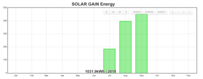

Achjo, zapomněl jsem sledovat budíky, takže až dnes jsem zjistil, že od doby co jsem zprovoznil měření, tedy dva a půl měsíce, jsem Slunci ukradl lehce nad 1MWh a tuto spotřeboval v AC. Snad mu to nebude chybět: Po dopočtení všech daní a fixních plateb mne 1kWh z DS stojí cca 3 Kč, takže na první pohled by se zdálo, že jsem ušetřil úžasné 3 tisíce korun. Ovšem pětistovku za jistič musím platit ať beru nebo ne, takže musím od úspory odečíst 3 x 500 Kč. Skutečná úspora za dva a půl měsíce je tedy jen 1500 Kč
Až rozchodím tu podlahovku, jistič půjde z baráku
