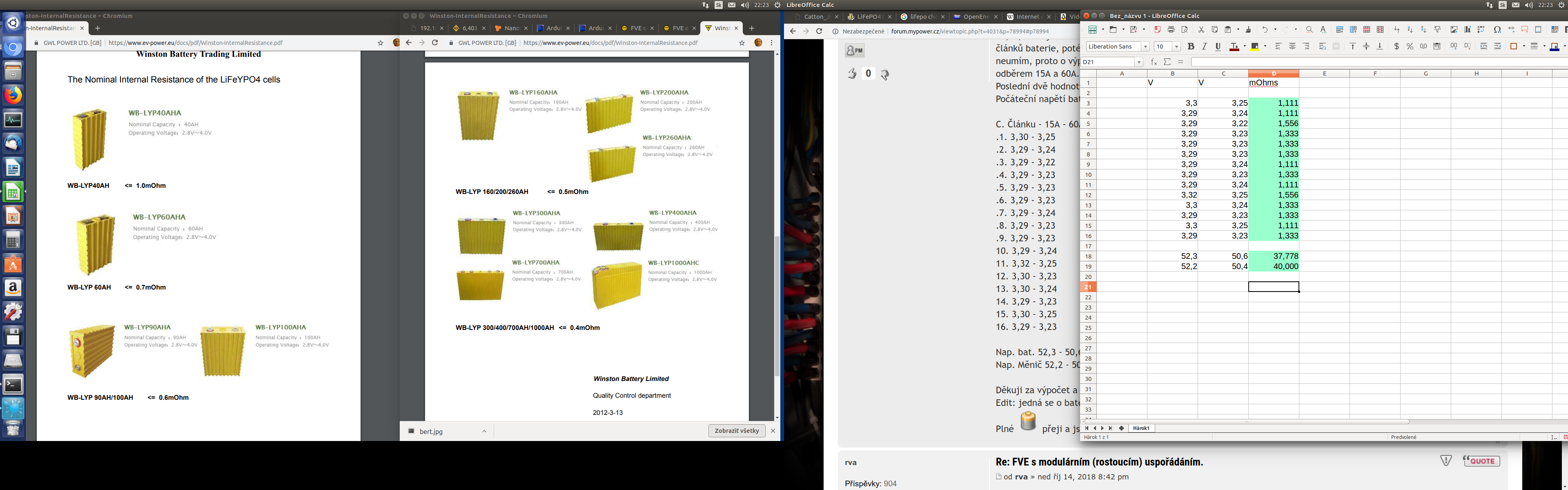

V minulých dnech jsem na své FVE provedl dva testy zaměřené na pokles napětí baterie při zatížení. Výchozí stav byl 53,9V, články srovnané a SOC 100%. Po zapojení zátěže jsem počkal na ustálení napětí a změřil jsem napětí jednotlivých článků baterie, poté celkové napětí na pólech baterie a nakonec napětí na svorkách měniče. Vnitřní odpor sám spočítat neumím, proto o výpočet chci poprosit Vás zkušenější. Případně o zhodnocení baterie. Provedl jsem dva pokusy s odběrem 15A a 60A.
Poslední dvě hodnoty dole jsou údaje o napětí na pólech baterie a napětí na svorkách měniče.
Počáteční napětí baterie bylo 53,9V.
C. Článku - 15A - 60A odběry
.1. 3,30 - 3,25
.2. 3,29 - 3,24
.3. 3,29 - 3,22
.4. 3,29 - 3,23
.5. 3,29 - 3,23
.6. 3,29 - 3,23
.7. 3,29 - 3,24
.8. 3,29 - 3,23
.9. 3,29 - 3,23
10. 3,29 - 3,24
11. 3,32 - 3,25
12. 3,30 - 3,23
13. 3,30 - 3,24
14. 3,29 - 3,23
15. 3,30 - 3,25
16. 3,29 - 3,23
Nap. bat. 52,3 - 50,6
Nap. Měnič 52,2 - 50,4
Děkuji za výpočet a pomoc.
Edit: jedná se o baterii lifepo4

Umíš, z Ohmova zákona R = U/I. Tady teda (U15 - U60)/(60-15)
- Lokalita:SO, SK
Re: FVE s modulárním (rostoucím) uspořádáním.
Tu je odpor na meracích bodoch na článkoch, ako aj odpor celku.
- Příspěvky: 2877
- Reputace:532
- Kapacita baterie [kWh]: 64
Výsledky můžeš porovnat s hodnotami vnitřního odporu ojetých baterií LiFePO s reálnou kapacitou kolem 200 Ah třeba tady https://forum.mypower.cz/viewtopic.php?f ... =20#p74462
Na první pohled je cca 15 miliohmu vnitřní odpor článků, 22 miliohmů v propojkách a přechodových odporech a asi dva miliohmy na přívodech. Z toho vyplývá, že je zapotřebí buď posílit propojky nebo vyčistit spoje a snížit přechodové odpory. Tam je největší úbytek napětí.
