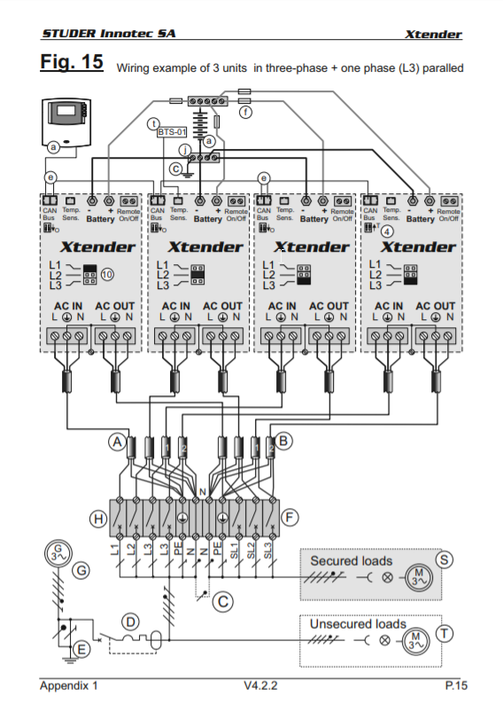

Dostal se na mě dotaz a neumím odpovědět, třeba někdo ze zdejších odborníků....
Lze provozovat více XTM4000 v zapojení:
3ks na L1, připojeno na DS L1, režim hybrid
1ks na L2, bez připojení DS nebo připojeno na DS L1
1ks na L3, bez připojení DS nebo připojeno na DS L1
s tím, že by tvořili třífázovou soustavu, fáze L1 posílena 3ks XTM, L2 a L3 bez DS nebo na DS L1
Níže jsou dva typové případy, jen je otázka, jestli jdou zkombinovat. Navíc je otázka, jestli jdou vypnout XTM na L2 a L3 a L1 aby běželo?
Díky
Díky
Re: Studer informacie
Toto píšu studeráci.
Ak je ako zdroj dostupná len L1, musí byť napojená na 1. Ostatné pojdu v inverter móde.
Viac na obr. 13. a 14. v pdf.
Kompatibilitu striedačov si treba overiť podľa sér. čísla.
Sú tam parametre:
1187 - stand-by level / ak je 0, stand-by sa vypne /
1188 - number of stand-by pulses
1189 - time delay beetween stand-by pulses
Ak je to nastaviteĺné pre všetky fázy zvlášť,
tak je možné predpokladať, že 2. a 3. sa prepne do stand-by.
Jumperami sa nastavia fázy. Ak nebude L1 aktívna, všetky v 3F systéme pojdu v inverter móde.Three Xtenders of the same voltage (power or type can be different) can be used and combined in
order to establish a three-phase grid. An example of cabling in three-phase is given at figs. 13.-14 of
the appendix.
When three Xtenders are wired to form a three-phase grid, the wired phases at the input determine
the jumper position for selecting the phase (10). It is vital to determine and select the phase for each
Xtender. If the grid is not available at the input of the master unit (phase 1), all the units of the system
will switch to inverter mode. If only a single-phase source is available, it must be connected to phase
1. The other two phases will therefore be supplied by the other two working units in inverter mode.
Sú tam parametre:
Naposledy upravil(a) rottenkiwi dne ned srp 30, 2020 9:35 pm, celkem upraveno 1 x.

díky. Zůstává nezodpovězeno, jestli dle fig.14 jde použít na posílení L1 dva nebo 3 XTMka. Pak je ještě ta otázka, jestli jdou vypnout měniče pro L2 a L3.
Je ta kompatibilita otázkou FW nebo i HW?
Čo čítam parametere a potom chyby,
tak ak je v systéme viac ako 9 Xtenderov, tak systém vyhlási chybu.
Max. 3 na fázu. Aj rozne výkonné.
Paralelne len rovnako výkonné.
Sú tam chybové stavy 25, 26, 32:
Potom je tam aj chybový stav 34.
si treba dať pozor na zapojenie N, na dĺžku + a - k meničom k DC bus alebo
u hviezdicového zapojenia, k bodu, kde sa to vetví.
Tiež je nutné správne zvoliť hrúbku vystupného AC kábla.
On nesmie byť ani tenký ale ani hrubý, lebo inak sa zle rozdelí výstupné
napatie na jednotlivých meničoch.
Tu píšu aj o HW aj SW nekompatibilite.Hardware/software incompatibility. Perform
software upgrade. If necessary, contact your
Studer distributor.
A ďalej 36,38,40. / Tu sa odporúča update softu /The Factory Identification number (FID) is
corrupted. This number is necessary for systems
with multiple devices. Contact your Studer
distributor.
A ešte chybový kód 53, ak nefunguje CAN komunikácia.A software problem was detected. Update
software to the most recent version available
on the Studer website.
Ešte pri tých multi-fazových a multi-paralelných systémoch na fázuThere are different versions of the CAN
communication protocol installed on the
devices in the system. A full software update to
the most recent version is required.
Naposledy upravil(a) rottenkiwi dne ned srp 30, 2020 9:53 pm, celkem upraveno 3 x.

Podla mojich manualov sa pise len o potrebe zjednotenia FW, a hardverovo o rovnakych typoch. Nic o seriovych cislach som nenasiel.
