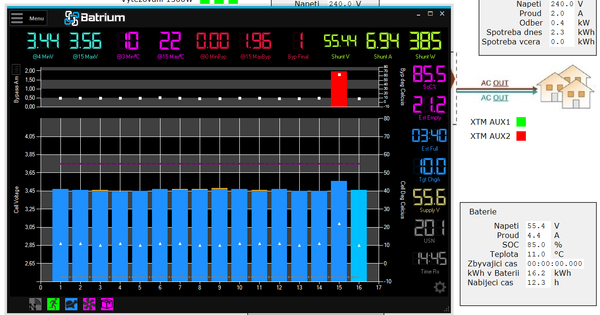

Watchmon může být AP, nebo klient a aplikace do PC pak ukazuje data jako je na screenshotech na batrium.com

Re: Batrium
Nezdá se mi ta hodnota Shunt V a Shunt W. Na bočníku přece nebude napětí celé baterie, tudíž ani 385W ztrátového výkonu. To by bylo trošku topeníčko.

Re: Batrium
to shunt V je napeti ktere meri Shunt sensor, neni to napeti na bocniku.
Shunt W ma v napovede - Shunt Power Watts, co tim basnik myslel nevim. Ze by ztratovy vykon na bocniku?

Re: Batrium
Ono to vypadá, že Shunt V je napětí v místě bočníku (snad proti společnému potenciálu), Shunt A je proud bočníkem a Shunt W je součin toho napětí a proudu, čili výkon procházející bočníkem.

Re: Batrium
Při ztrátovém výkonu 385W by ten bočník byl rozpálenej do ruda. Podle mne jen někdo v kódu viděl nějaké napětí a proud a měl hned nutkání to vynásobit. Bohužel, popisek který k tomu výsledku napsal, nedává význam.
"Výkon procházející bočníkem" je sice češtinsky správně, ale technicky je to parametr, který nemá žádný smysl. Kdyby tam bylo napsáno "výkon Z/Do baterie" tak by to smysl dávalo.

Re: Batrium
On se da hlavne nastavit co kde bude, takze jsem si tam dal udaj o teplote bocniku ... ted to ukazuje 40 stupnu

Chvilku mi trvalo nez jsem uplne pochopil koncept, ale uz to celkem zvladam.
Kdyby byl zajem muzu pustim TW a muzes si to proklikat na zivem systemu.
maji ukazku se 196ti clanky.
Je to ale jak rikas, udelas pack 16S, na nej das 16 tech blockmonu.
casem koupis dalsi 16S. baterky pripojis k sobe jen na konich. blockmony das ale normalne do serie, tzn je to 16S2P baterky a 32S blockmony.
a da se pokracovat dal. Kdyz se hecn, tak ten svuj pack predelam na 16S2P. tzn co suplik to baterka s vlastnim jistenim, monitoringem, atd. Jen supervisor by byl spolecny.
Jo jo, ukazuje to vsechny proudy a balancuje to analogove, tzn drzi proud tak aby se napeti drazelo na nastavenem.
kdyz se zacne blockmon prehrivat, stahne to proud na max co se uchladi a muze sepnout rele na nucene chlazeni.
pro Logovani to pak ma UDP vystup, tzn staci jen otevrit port, poslouchat a muzes to stahovat do fibara
tady je stranka s popisem, ale je to na dlouhe cteni a proklikavani. https://support.batrium.com/category/14-watchmon-4

Dneska se ozvalo Batrium. V podstate se k problemu se smerem proudu nevyjadrilo
Jen male PS na konci, ze nabizi placene vzdalene pripojeni... a urcite by nasli reseni.
Vytahl jsem z nich ale info ohledne toho ktery protokol z menu je emulace LG RESU. tzn uz mi v menu nesviti Victron, ale "Project Lychee" at uz to znamena cokoliv.
Podpora ze strany Batria je zatim jediny negativni bod ohledne produktu, 2 dny si to po CANu povida bez vypadku spojeni.
