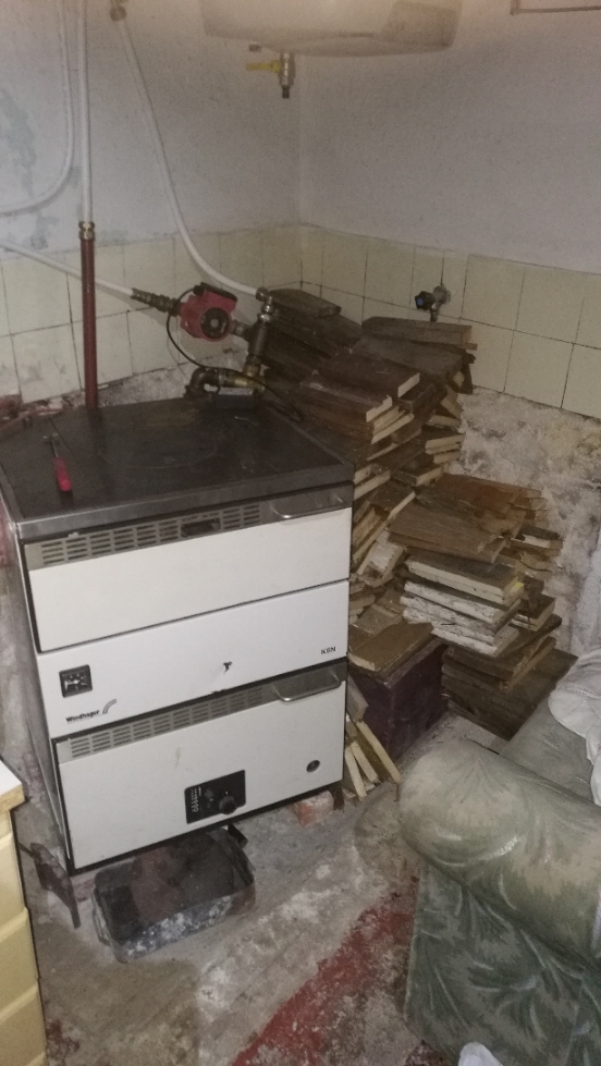

Tak na prve mraziky som už elektrareň skoro nachystal,len sa Mi ešte nepodarilo naplniť kotol nemrznucou kvapalinou,čo v robote bola pre menšiu havariu preriedena a tak som ju zachranil pred zlikvidovanim. -18 mňe bude nadmieru stačiť,ale vyniesť naraz to nemôžem,bo u nas aj použity toaletak ma asi pre podnik cenu,keď nas sem tam aj prehladavaju. Uvidim ako dopadne test,či obojživelnik a radiatorik budu stihať a ako dlho to budem nahrievať. Hej a do obojživelnika som dal asi 100l vody a teplu rurku nechal otvorenu,aby mohla voda pracovať.
Radiatorik je už tiež osadeny,len nevedel som naisť spravne volne a dostupne miesto,tak išiel pod meniče.

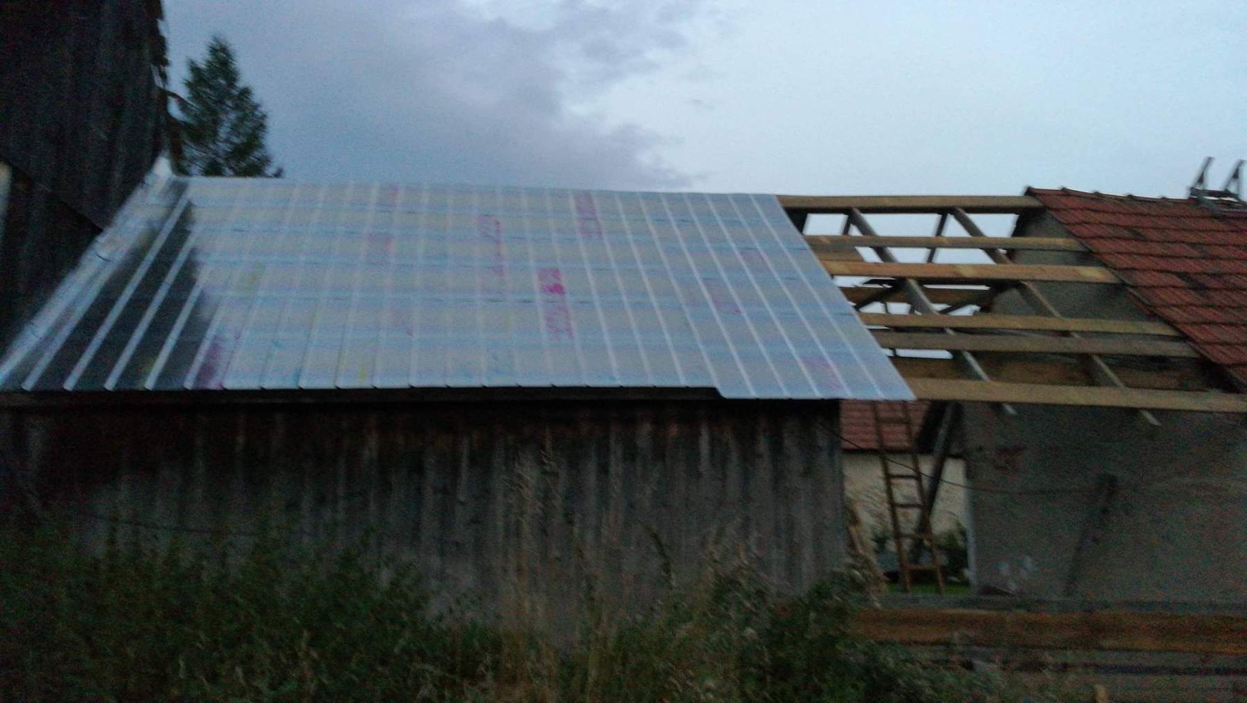

Prave stvaram prestavbu strechy kôlne,rozširovanie strechy a tym aj spojene osadenie asi 20ks poškodenych panelov ako kritinu. Ale už ma to nebavi,drem sa ako kôň,lebo nik sa neodvaži na strechu,tak maximalne niečo podať,aj to,len ak sa niekto prechadza okolo. Mal som v plane to buchnuť za 2-3 dni a za 5 dni som ešte neosadil ani panel. Prvych 8 panelov nahodim až zajtra. Som ozaj zvedavy čo polezie z tych panelov. Jak bude prva etapa strechy hotova,tak nahodim dajake fotečky,bo zatiaľ nemam naladu ani fotiť tu hrôzu.

Vito,konštrukcia je priamo drevena doska nabita klincom o krokvu. Nič viac,jedine silikon medzi panele budem davať. Ten sa posledne osvedčil a už dajaky ten rok drži.

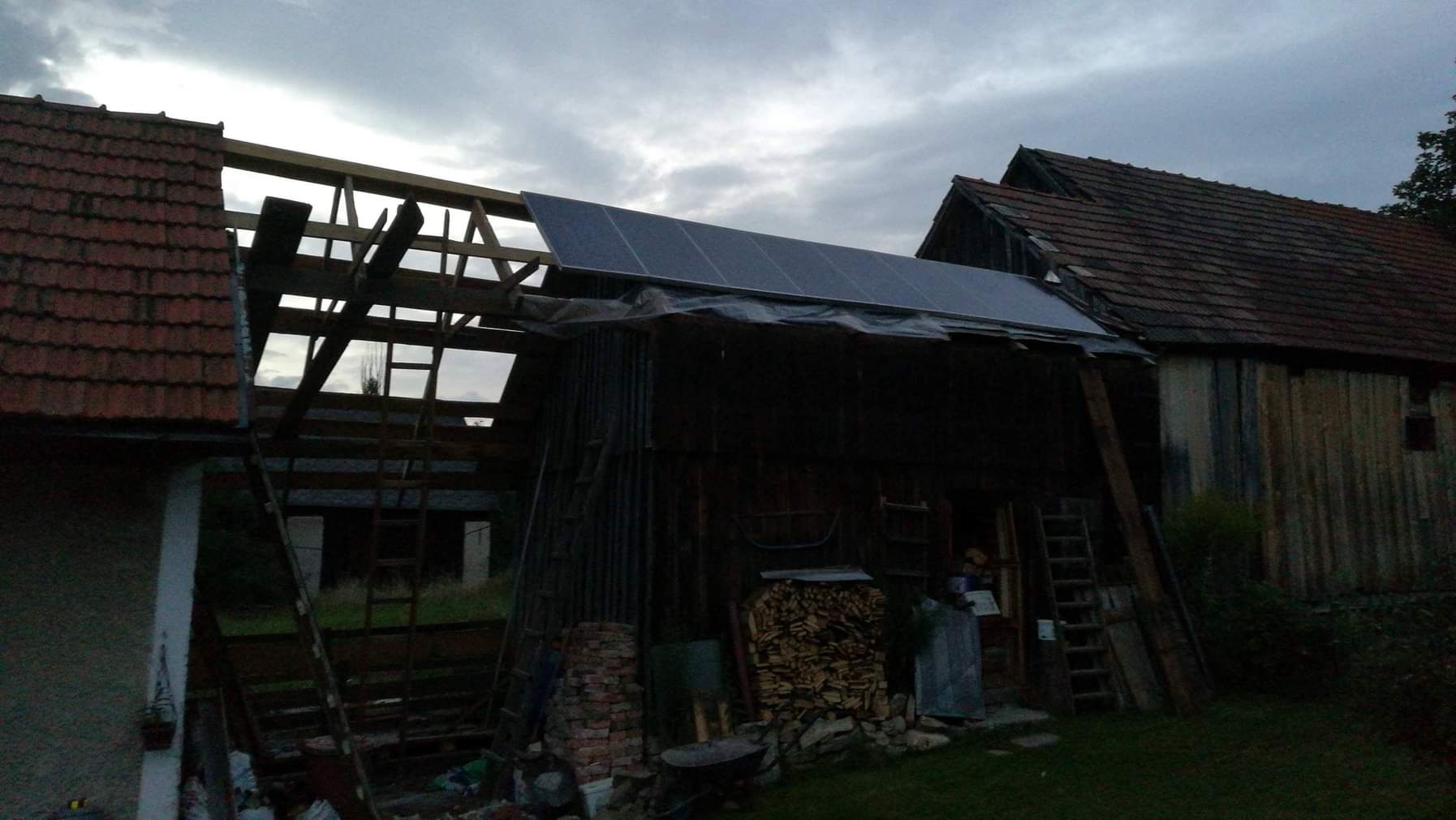

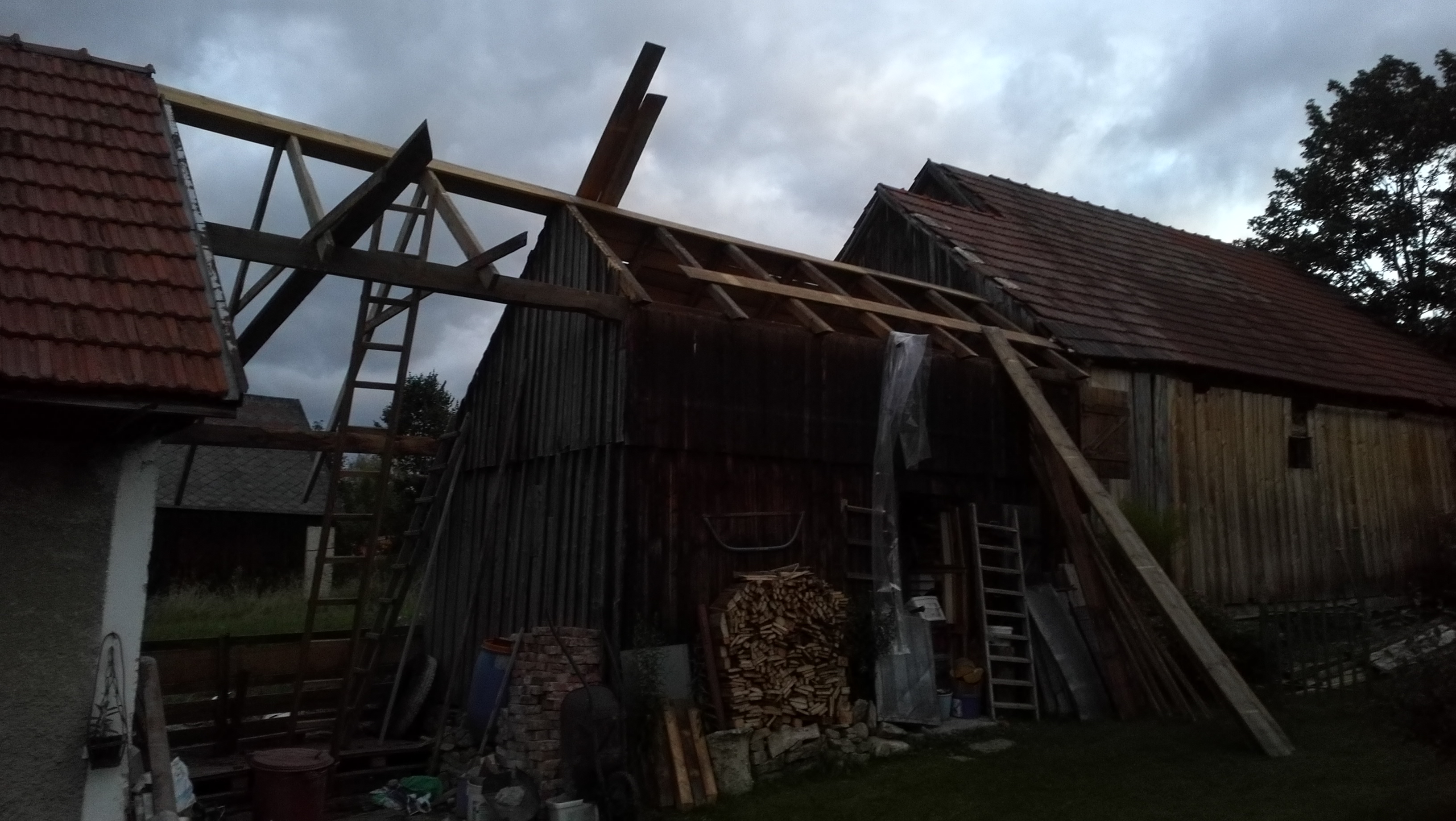

Tak som teda cvakol rano fotku. Ale aku nahodu som mal. Ani dosku,ani forštu,ani hranol som nekupoval. Neohranovane a neohoblovane dosky som zdedil (ešte brutalna kopa ostala), hranoly,krokvy a zopar ohoblovanych dosiek Mi dal kamoš,vraj na spalenie,keď vyprataval stary dom. Teda ušetrenych dosť financii. Ešte to chcem potiahnuť do boka,takych 5x9m,nech je otvoreny priestor pod strechou,ale na to už nemam 6m krokvy.
Prvotne na tu skoro rovinu 5x9m som chcel dať panele,ale teraz Mi rozmerovo sedia,tak ich davam skôr a pôjde ich 10ks na severozapad a 10ks na juhovychod.
Tie najhoršie a najpoškodenejšie panele pôjdu na SZ. Panele su upečene,asi vnutorny obluk medzi člankami,možno skrat na diode a istotne pekna šlupka od priameho zasahu bleskom,teda potrebuju jednoduchu opravu,až premostenie jednej tretiny panela. Tych 8ks čo osadim dneska prave na vrchol odkrytej stodoly,budu orientovane na JV a nevidieť na nich žiadne poškodenie,tak isto budu davať najviac. Cenu bars nechcem rozpitvavať,lebo sa hybe od 0,do 16€ za panel. Priemer je asi 7-8€ za panel. A čo z nich polezie,tak to som sam zvedavy,lebo štitkovo su 150-160W.

akoze ano, cenovka to vyzera pekna... len bacha na ten hlupy ohen. Prechodove odpory, atd, atd, podla tej fotky moze prist k daleko horsim skodam. Ako budu zapojene serial/paralel, s akou voltazou pojdes dole zo strechy ?
Keby to bolo na zelenej luke tak nech si bafne za tie prachy ale takto ide o diametralne inu hru. Nechcem zniet akoze poúčam, na to nemam ani desatinu tvojich skusenosti a znalosti, avsak nejaka termokamera a infrak by sa hodili.

Pssssssst,o ohni nerozpravaj,ak ho nik nespomenie,tak sa hadam neprebudi. Ale to je aj dôvod,pre čo pod panelom budu iba 2 dosky,aby spodna strana panela sa luftovala a videl som čo sa deje.lubomirz píše:akoze ano, cenovka to vyzera pekna... len bacha na ten hlupy ohen. Prechodove odpory, atd, atd, podla tej fotky moze prist k daleko horsim skodam. Ako budu zapojene serial/paralel, s akou voltazou pojdes dole zo strechy ?
No a spajať budem 2S na 60-70v. Chcel som nad 100v,ale ešte uvidim koľko panelov budem premostovať,možno na jeden string 100v bude.
Termokameru žiaľ nemam,tak toto sa konať zatiaľ nebude. Ale chystam sa po celej zahrade natiahnuť vodu zo studne,tak možno spravim na kohutik sprinklere popod celu strechu.
Ano bojim sa toho blafnutia,ale teraz čo mam spraviť. Mam sa cely život len bať a každemu naznaku nebezpečenstva sa vyhnuť.? Tak spravim čo v aktualnej chvili je v mojej moci a už len dufam,že sa to nepototo.

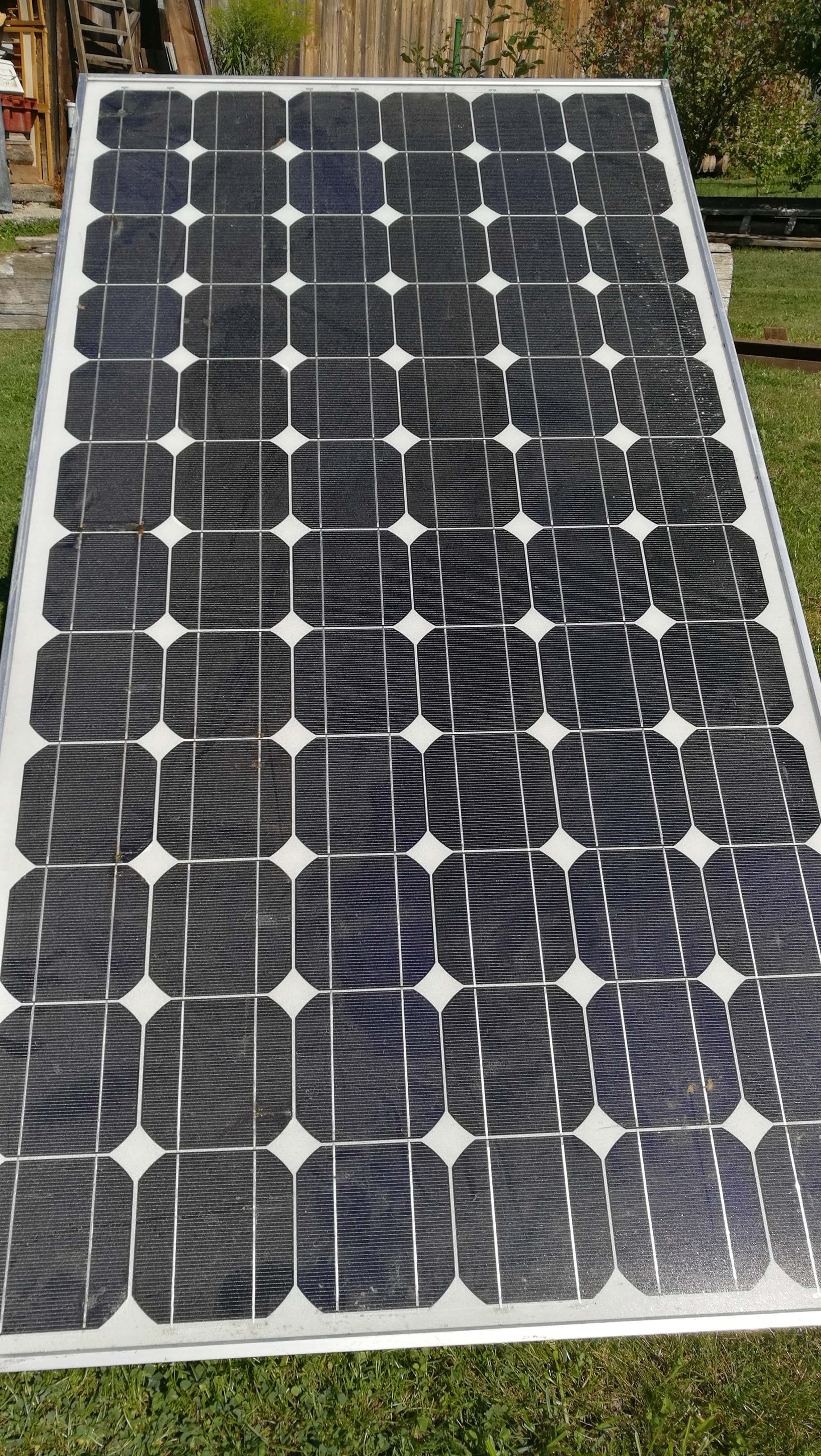

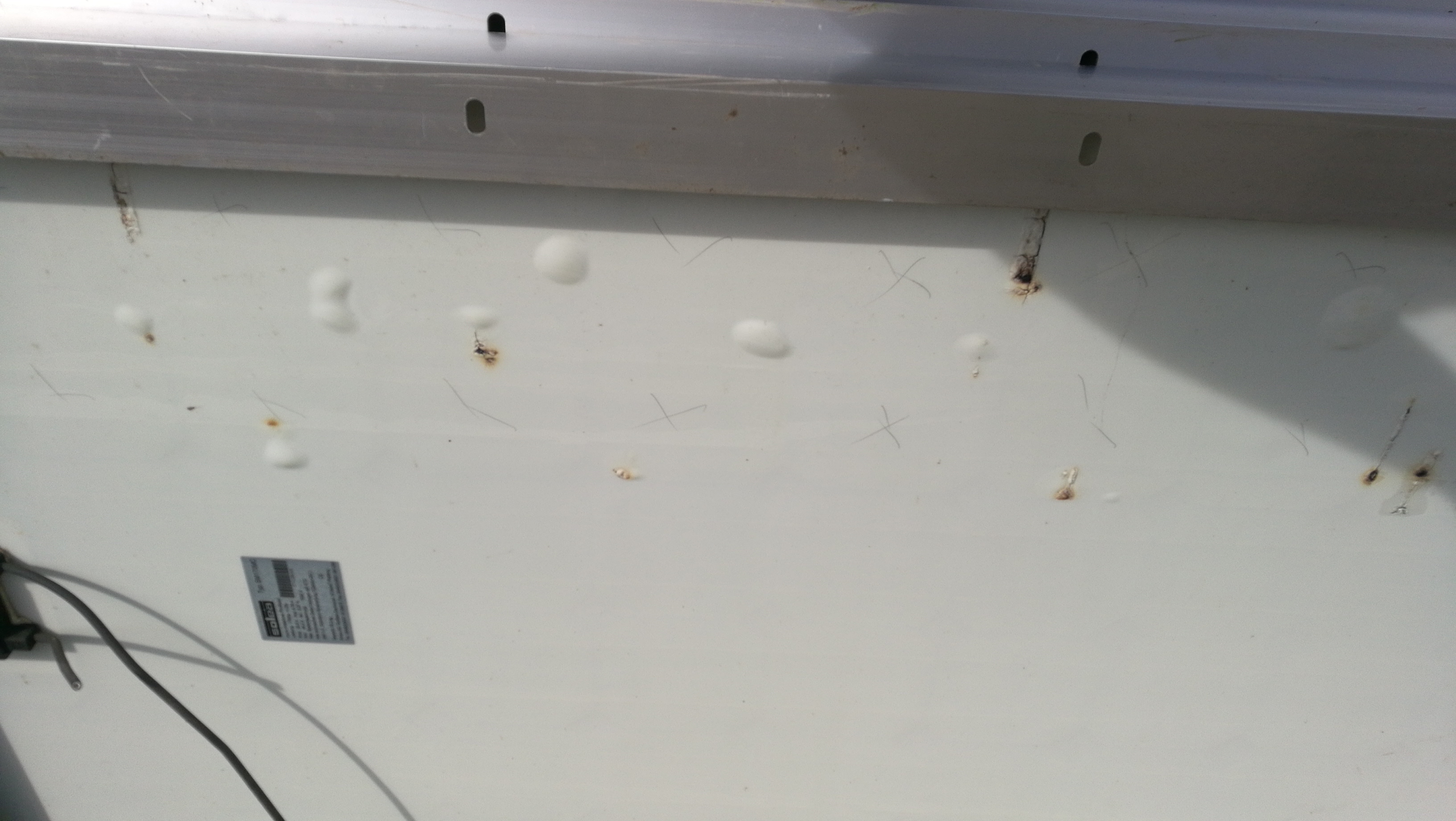

Babo raď. Mam tu 18ks 170W panelov. Lenže, 1ks je uplne bez poškodenia,len bol v krabičke prelomeny pajkovany spoj a dava 128W maximalne. 6ks je v dobrom stave,len čo pod evou su studenaky a davaju 110-120W max. Ostatne su viac a menej upečene,ako aj tento na fotke,ale tiež davaju od 110-120w maximalne. Po meraniach som uplne prekvapeny,lebo tie obhorete članky funguju rovnako,alebo o trošička slabšie ako nepoškodene.
No a teraz dilema. Mam tie obhorete članky iba zasilikonovať proti vode,alebo uplne po jednom članku poodrezavať kontakty v eve,niektore članky premostiť. Tie upečene budu orientovane na SZ pod uhlom 43°,teda v zime iba paru W daju a v lete maximum nikdy nedaju,tak po obede okolo 15:00 - 17:00 budu davať max 60-80% ,teda do 100W na panel.
Ano poznam tu obecnu odpoveď,že ich nemam ani davať,alebo odrezať,ale keď funguju.
Ako pri najhoršom ich viem popremostovať a poodrezavať,ak vznikne dajaky problem aj neskôr,ale teraz je to ozaj škoda nevyužiť.

Šel bych do toho cestou nejmenšího odporu:
Buď namontovat tak jak jsou a netahat z nich plný výkon, nebo použít ty 2 funkční sekce z panelu. všimni si že vady má vždy jen jedna třetina panelu. Myslím si že to souvisí s tím že běhal ve vysokonapěťovém stringu a z nějakého důvodu se propálily jen na třetině plochy. Možná nějaká závada na diodách.
Stejně je budeš používat je jako trvalý zdroj malého výkonu z difuzního záření tak si nastav na regulátoru 60% proudu - to jsou cca 4A/string a fungovat to bude roky.
Jen si je namontuj tak aby byl přístup k boxům/ kabeláži aby se daly v případě potřeby odpojit/přepojit.

Na juhovychodnej strane už mam namontovanych 8 panelov a ešte zopar pribudne,jak bude material na rozširenie strechy. Ale strašne zle sa Mi to samemu cele montovalo. Aj keď bol plnozaklop,tak som sa na streche neudržal,tak som maturoval a potil sa,aby som neskončil na zemi. Aj tie panele som si sam musel hore dostať.
