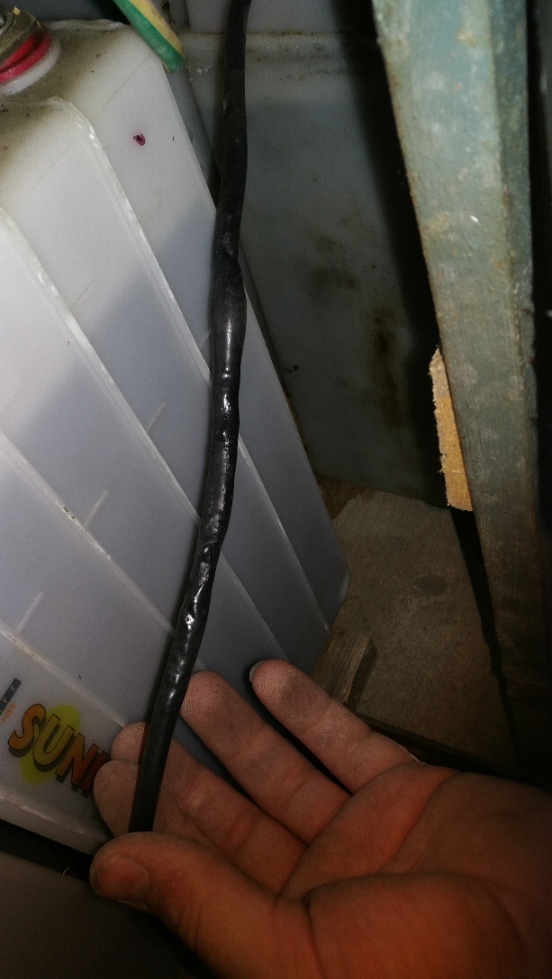

Ako sa pozna vadny kabel.
Dal som trocha zataž 2kW na luhovkach zhruba na hodinu a idem okolo spodnych baterok a štiplavy zapach. Pozeram čo sa deje a takto som našiel jeden z vedľajšich kabelov (6mm²). Od baterie 15cm studeny, takych 25cm uplne v ohni a 50cm znova studenych. Kabel evidentne bol dajako vnutorne poškodeny,ale take dačo som ešte nezažil.

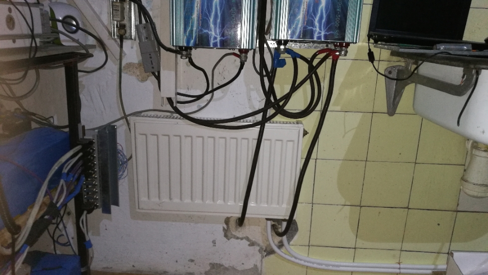

Tak na prve mraziky som už elektrareň skoro nachystal,len sa Mi ešte nepodarilo naplniť kotol nemrznucou kvapalinou,čo v robote bola pre menšiu havariu preriedena a tak som ju zachranil pred zlikvidovanim. -18 mňe bude nadmieru stačiť,ale vyniesť naraz to nemôžem,bo u nas aj použity toaletak ma asi pre podnik cenu,keď nas sem tam aj prehladavaju. Uvidim ako dopadne test,či obojživelnik a radiatorik budu stihať a ako dlho to budem nahrievať. Hej a do obojživelnika som dal asi 100l vody a teplu rurku nechal otvorenu,aby mohla voda pracovať.
Radiatorik je už tiež osadeny,len nevedel som naisť spravne volne a dostupne miesto,tak išiel pod meniče.
asi 2-3 tyždne mam napojeny desulfator od joscoba,ale nepači sa Mi,že napätie stale padne dole,jak zajde slnko. Dokonca desulfator uplne blbne činske meranie,bo jak sa spusti,tak merač sa začierni a nič nemera,až do zastavenia desulfatora. Ale môžem povedať,že bateria už veselo potiahne 1kW zariadenie,lebo dovtedy bolo aj 600W na hrane.

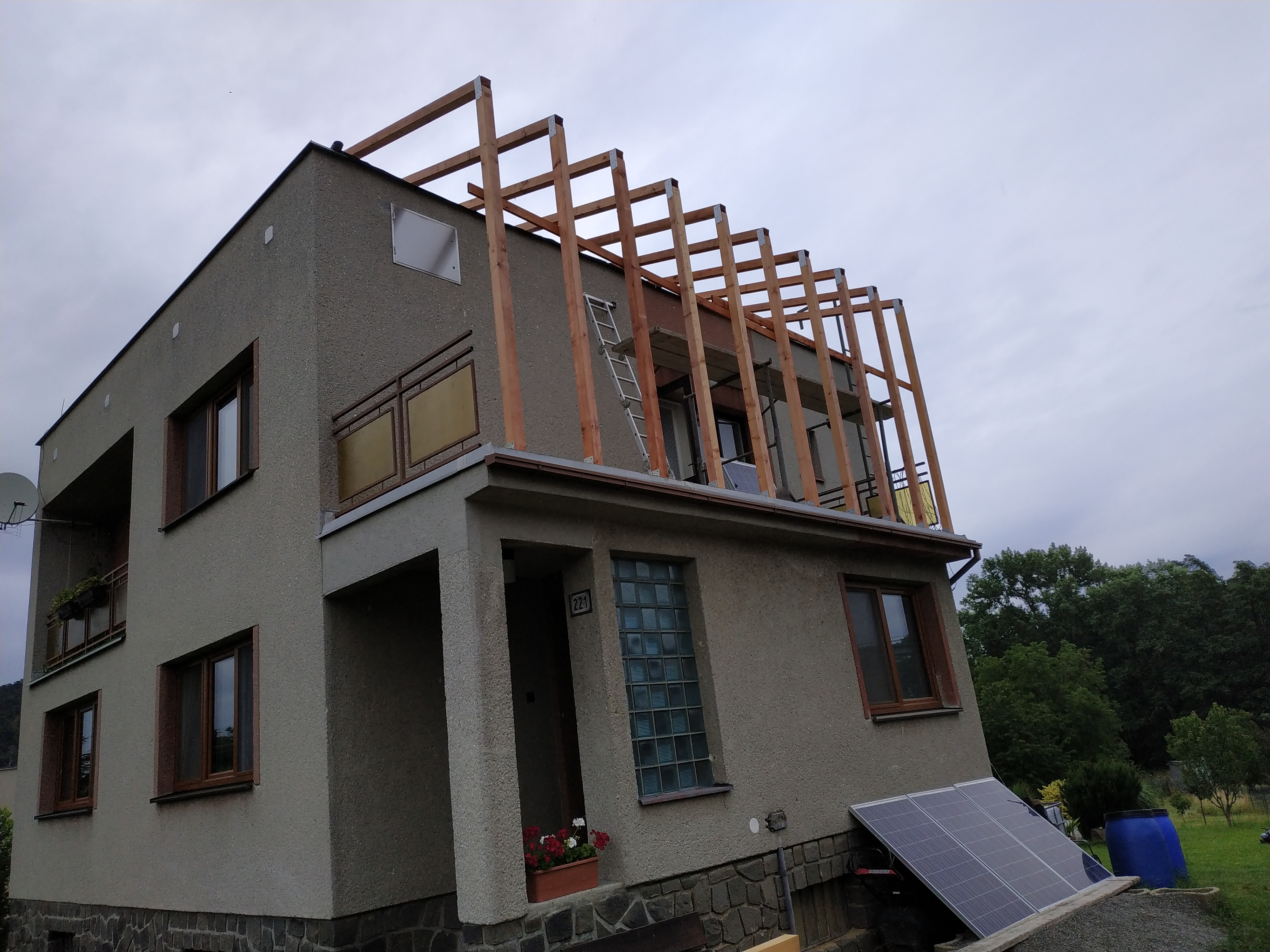

Prave stvaram prestavbu strechy kôlne,rozširovanie strechy a tym aj spojene osadenie asi 20ks poškodenych panelov ako kritinu. Ale už ma to nebavi,drem sa ako kôň,lebo nik sa neodvaži na strechu,tak maximalne niečo podať,aj to,len ak sa niekto prechadza okolo. Mal som v plane to buchnuť za 2-3 dni a za 5 dni som ešte neosadil ani panel. Prvych 8 panelov nahodim až zajtra. Som ozaj zvedavy čo polezie z tych panelov. Jak bude prva etapa strechy hotova,tak nahodim dajake fotečky,bo zatiaľ nemam naladu ani fotiť tu hrôzu.
24v-PJ 5kW;NiCd -10kWh
12v-10A MPPT;sin~300W;PB 4kWh

JonasPP píše:
Chapu ze poskozene panely mohou byt za slusnou cenu. Neni lepsi v tomto pripade dat 3 poradne a pak pridat dalsi tri az nasetris? Chapu ze to nemas jednoduche alr delat neco s tim ze to zase mozna budes rozdelavat a prehazovat? Nevim... to bych asi radsi chvili vydrzel preci jen cena prace a konstrukce neni zadarmo a dobre vis ze panely nejsou vse... kazdopadne preju mnoho sil...

Vito,konštrukcia je priamo drevena doska nabita klincom o krokvu. Nič viac,jedine silikon medzi panele budem davať. Ten sa posledne osvedčil a už dajaky ten rok drži.
Ja už nerozširujem panele pre nutnosť,Ja už teraz mam dosť,ale ak panel použijem na 2 učely a kupim ho za primerane lacno,tak mam ešte mnoho možnosti kam elektrinu davať. A vlastne,teraz okamžite viem osadiť 100m² panelov,bez mihnutia oka. Len to zhadzovanie starej škridle bez poškodenia je brutal namahave. Sa nečudujem,že to každy hadže rovno do velkokapacitneho kontajnera. Za 10minut hotove a Ja som 60m² daval 6 hodin sam. ::facepalm::

Tak som teda cvakol rano fotku. Ale aku nahodu som mal. Ani dosku,ani forštu,ani hranol som nekupoval. Neohranovane a neohoblovane dosky som zdedil (ešte brutalna kopa ostala), hranoly,krokvy a zopar ohoblovanych dosiek Mi dal kamoš,vraj na spalenie,keď vyprataval stary dom. Teda ušetrenych dosť financii. Ešte to chcem potiahnuť do boka,takych 5x9m,nech je otvoreny priestor pod strechou,ale na to už nemam 6m krokvy.
Prvotne na tu skoro rovinu 5x9m som chcel dať panele,ale teraz Mi rozmerovo sedia,tak ich davam skôr a pôjde ich 10ks na severozapad a 10ks na juhovychod.
Tie najhoršie a najpoškodenejšie panele pôjdu na SZ. Panele su upečene,asi vnutorny obluk medzi člankami,možno skrat na diode a istotne pekna šlupka od priameho zasahu bleskom,teda potrebuju jednoduchu opravu,až premostenie jednej tretiny panela. Tych 8ks čo osadim dneska prave na vrchol odkrytej stodoly,budu orientovane na JV a nevidieť na nich žiadne poškodenie,tak isto budu davať najviac. Cenu bars nechcem rozpitvavať,lebo sa hybe od 0,do 16€ za panel. Priemer je asi 7-8€ za panel. A čo z nich polezie,tak to som sam zvedavy,lebo štitkovo su 150-160W.
