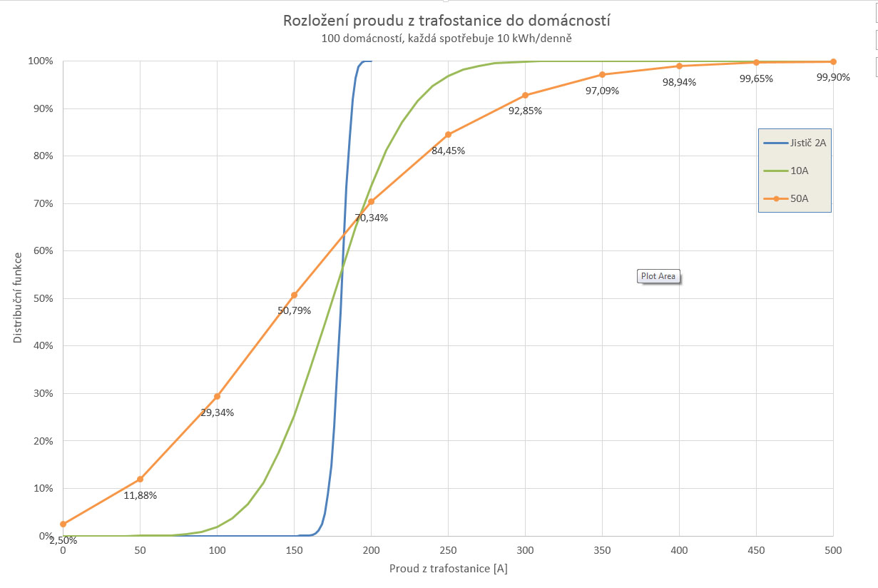

Zkusmo jsem si namodeloval vliv souběhu více domácností na zatížení trafostanice od distribuce. Předpokládám, že na trafostanici je připojeno 100 domácností a každá spotřebuje 10 kWh denně. Každá domácnost má jeden spotřebič, který odpovídá hodnotě hlavního jističe a je náhodně zapínán tak, aby každý den spotřeboval těch 10 kWh. Pokud budou domácnosti šetřit a pořídí si hlavní jistič 2A, tak bude vždy stačit trafostanice 200A (100 x 2A). Pokud si ponechají stávající tarif 10A, tak trafostanice 300A bude stačit po více než 99.9 % doby provozu. A pokud jim distribuce (a dráty do baráku) povolí 50A hlavní jistič, tak trafostanice 300A postačí po 92.85% doby a pokud tam bude trafačka 500A, tak ta už pokryje 99.9% doby. V žádném případě není potřeba dimenzovat trafačku dle všech jističů, tedy 100 x 50A = 5 000A. V praxi samozřejmě nikdo nevyužívá jistič naplno, ale má proměnnou spotřebu, takže ta procenta, kdy trafačka stačí, budou ještě bližší jedničce. A pokud ne, distributor může dálkově vypnout některé spotřebiče. Takže snad závěr, že velikost hlavního jističe u běžných domácností má nepatrný vliv na dimenzování trafostanice.
